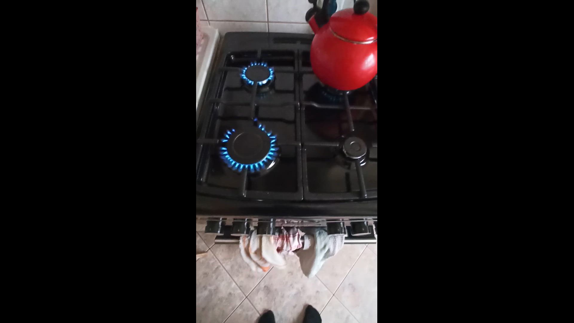

    Dzień dobry,
    Jestem tutaj nowy i szukam porady. Posiadam nową kuchenkę Amica 58GET2.43HZPTADFAI(XSX). Wczoraj po wymianie butli mam wrażenie jakby gaz zbyt mocno się pali. Przy włączeniu palników słychać większy szum/dmuchanie. Zapalenie palnika na duży płomień powoduje to, iż on gaśnie. Nie znam się na gazie i nie wiem czy to tak ma być (przed wymiana butli wszystko było ok), czy butla została źle podłączona, czy też wina kuchenki (jest z nami od 2 tygodni. Kupując kuchenkę nie został wymieniony reduktor i wąż. Załączam nagranie.
    Czy po ewentualną pomoc mam zwrócić się do firmy, która przywiozła i podłączyła butle, czy też to jakaś wina kuchenki? Może też problemu nie ma i wszystko jest w porządku?

    Kazimierz88z napisał:
    Posiadam nową kuchenkę AMICA 58GET2.43HZPTADFAI(XSX).
    A ta kuchenka jest przystosowana do gazu butlowego? Co jest w papierach? Czy na pewno są założone dysze do gazu propan-butan?
    Jakie ciśnienie gazu jest wpisane dla zasilania propan-butan?
    Na jakie ciśnienie jest reduktor? Jak stary jest reduktor (chyba zalecają wymieniać po 10 latach od daty produkcji reduktora)
    Czy butla ma mieszankę propan-butan czy to wersja zimowa do prac na zewnątrz - sam propan? (choć to chyba powinno działać)

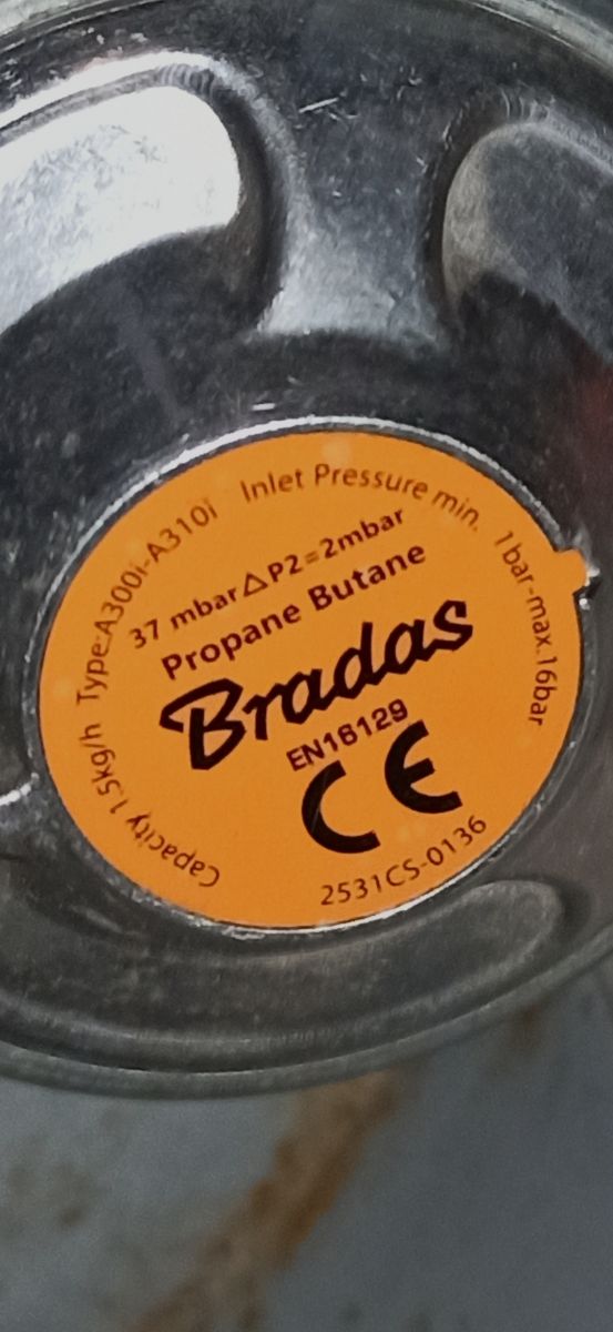

    Tak, kuchenka jest przystosowana do gazu butlowego, zostały też w niej założone odpowiednie dysze. Rodzaj gazu jaki został wpisany to G20-2E(GZ50)-20 m bar.
    Załączam zdjęcie reduktora, ma on mniej niz 10 lat.
    Pomarańczowa etykieta reduktora gazu Bradas z napisem Propane Butane, oznaczeniami technicznymi i certyfikatem CE.
    Butla propan-butan(tak przynajmniej jest napisane na butli)

    Taki został wpisany po zmianie dysz czy był oryginalnie? To jest gaz ziemny o ciśnieniu 20mbar.
    Reduktor jest na 37mbar - to jest normalne dla gazu P/B (bywa jeszcze 30mbar i 50mbar)

    A to gazownik instalował kuchenkę i wymieniał dysze?
    Ile działała na starej butli?
    Może już nie było odpowiedniego ciśnienia i została źle wyregulowana. Jak wzywać to tego gazownika a nie dostawce butli - nie wiem czy w tej kuchence są ale najczęściej każdy palnik miał regulacje dopływu powietrza tylko lepiej aby to regulował gazownik. Jeszcze można zmienić reduktor z 37mBar na 30mBar ale to raczej powinno działać na obu. Może reduktor się uszkodził i warto spróbować z innym (gazownik powinien mieć jakiś na próby).

    Źle została wyregulowana kuchenka przez gazownika.
