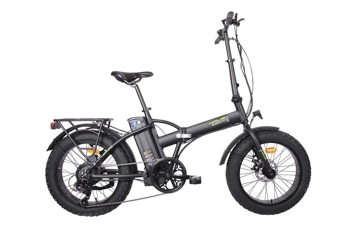

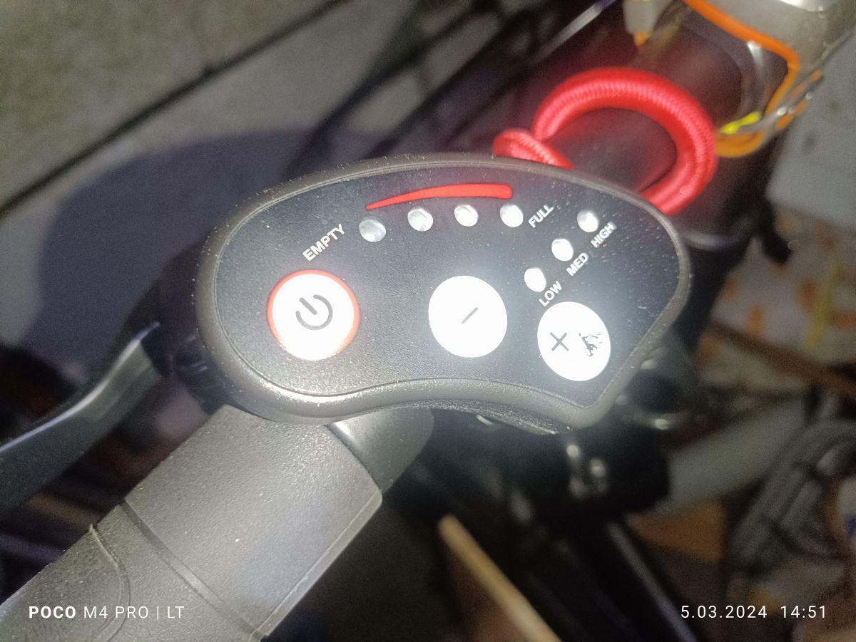

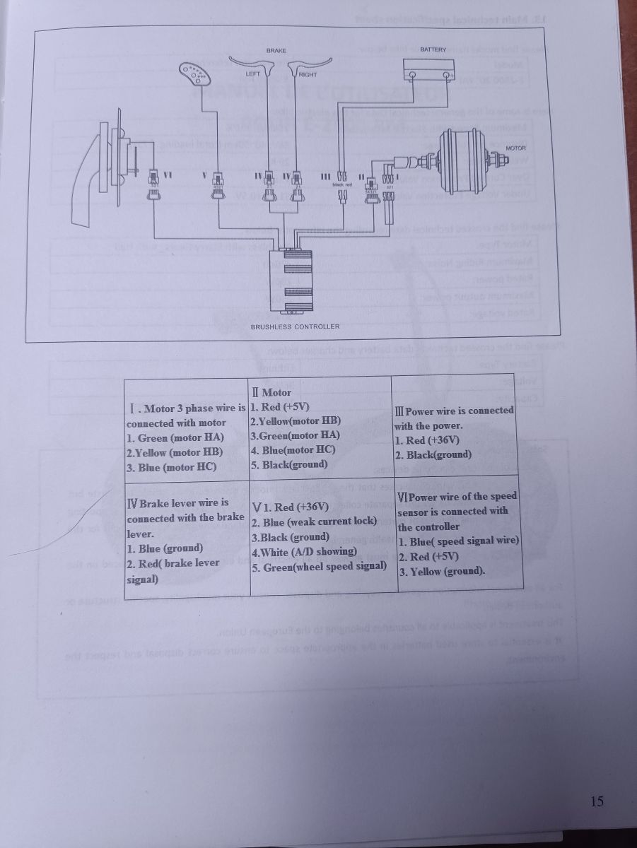

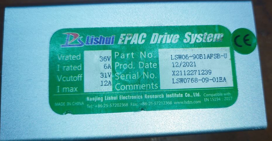

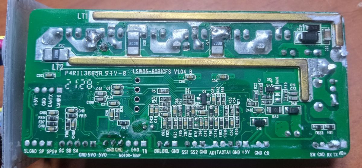

    kupiłem rower z drugiej ręki ale nieużywany z powodu takiego że nie osiąga
    25 km/h chociaż jest to prędkość dozwolona i taka jest w specyfikacji , rower nie ma gwarancji niestety , jest to fatbike z baterią 36V/10 Ah , sterownik Lishui LSW06-90B1AFSB-U , proszę o pomoc Tabliczka znamionowa sterownika Lishui EPAC Drive System. Zbliżenie na płytkę drukowaną sterownika Lishui LSW06-90B1AFSB-U z elektroniki fatbike'a. Orus E-2500 fatbike z baterią 36V nie osiąga 25 km/h - co robić? Panel sterowania na kierownicy fatbike'a z różnymi przyciskami i wskaźnikami. Schemat połączeń kontrolera roweru elektrycznego

    Grube opony silnik 250 Watt. Wg mnie ciężko będzie osiągnąć 25 km/h. Pytanie o stan baterii czy nie siada przy pełnej mocy. Dopompuj koła na max i sprawdź czy się coś poprawi.
