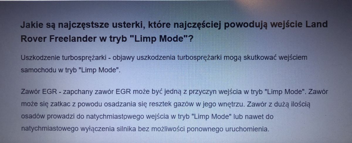

    Myślę że chodzi o konfigurację w sterowniku kiedy ma wysłać do IPC polecenie zapalenia kontrolki MIL, licznik sprawdzony testerem jest ok, a z tym odpięciem przepływki to się zgodzę że może nie zapalić checka, ale ja mam odpięty czujnik ciśnienia doładowania, przepływkę, sterownik turbiny, egr-a i do tego odpinam czujnik ciśnienia na listwie CR auto gaśnie a checka brak. A poniżej takie info znalezione w sieci.
    Tekst na ekranie komputera dotyczący usterek Land Rover Freelander prowadzących do trybu Limp Mode.
