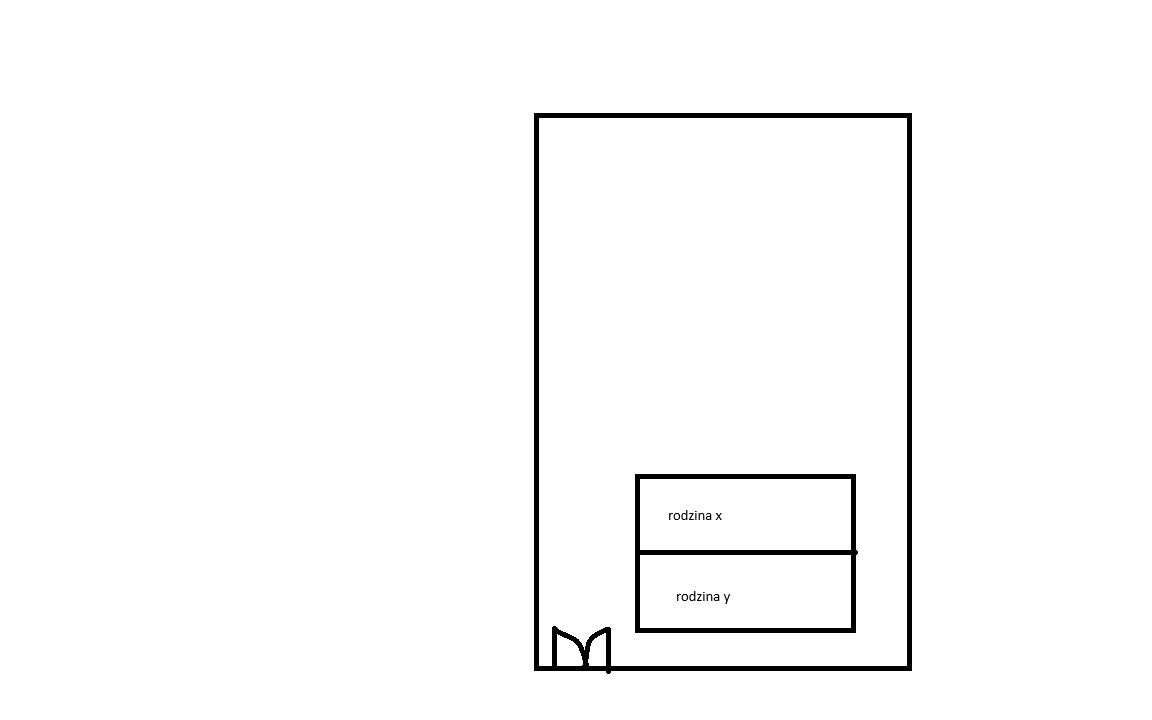

    Opiszę mój przypadek którego żaden gieodeta nie chce się podjąć. Na działce ponad 2000 m stoi jednopoziomowy dom w którym mieszkają dwie rodziny. Te rodziny chcą podzielić po połowie ów plac. Dam taki poglądowy rysunek działki i domu.
    Plan działki z domem dla dwóch rodzin
    Wg naszego obecnego prawa granica między działkami musi przebiegać wg ściany rozdzielającej dwa mieszkania. No i teraz jest problem, weź tu wykrój dwa dojazdy itd. Najlepiej sprzedać i podzielić się po równo kasą.
