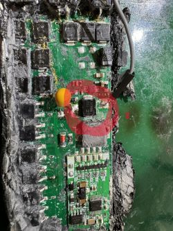

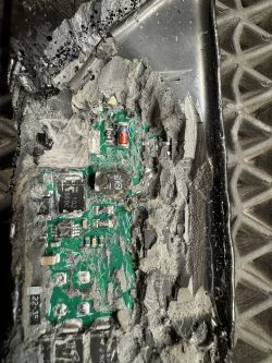

    Uszkodzony sterownik lub zasilacz LED 24V po zwarciu. Uszkodzony sterownik LED z widocznymi śladami zwarcia i eksplozji.
    Potrzebuje zidentyfikować ten element, jest to sterownik/zasilacz led 24V zasilanie.
    Jak widać było jakieś zwarcie aż element eksplodował.

    Może być kondesator zmierz pojemność lub dioda czy ma zwarcie Na PCB może jest podobny z białym paskiem

    To raczej kondensator tantalowy (napięcie 16V). Prawdopodobnie 47µF (reszta oznaczenia wygląda na 7).

    Na płycie jest 4,5 kohm

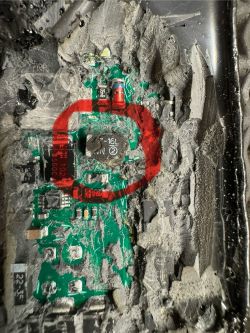

    Widok zbliżony na płytkę drukowaną z uszkodzeniami oraz zaznaczonym elementem.
    Następny Problem, wymieniłęm ten kondek sterownik podziałał chwilę ale teraz ten element się grzeje i sterownik nie działa.
    Jest to dioda czy kondek?

    To może być pierwotna przyczyna uszkodzenia albo kondensator przylutowany z odwrotną polaryzacją.
    To jest dioda Link
