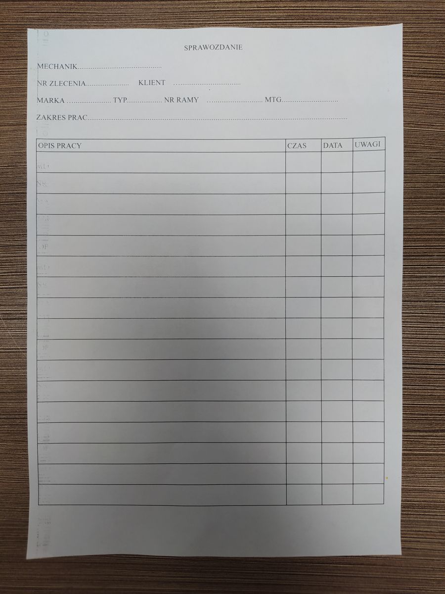

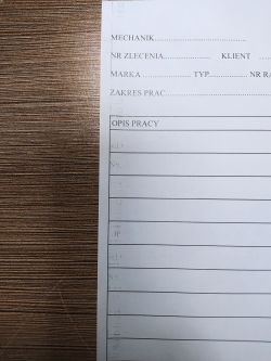

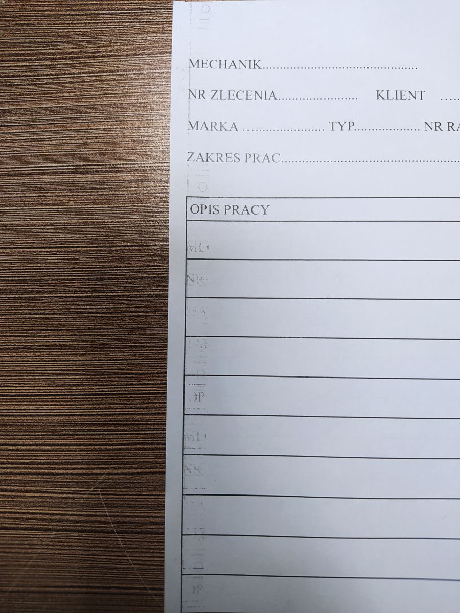

    Proszę o pomoc w rozwiązaniu problemu z drukarką CANON MF645CX. Wydruk jest wadliwy na 1-2 cm z boku od jednej z krawędzi. Pojawiają się powtarzające odbicia treści co kilka centymetrów. Tonery wymienione na oryginały razem z bębnami. Wygląda mi to na fuser. Proszę o potwierdzenie moich domysłów lub ewentualnie poprawę jeśli się mylę. Dziękuję.
    Zdjęcie wadliwego wydruku na formularzu z powtarzającymi się odbiciami treści. Wadliwy wydruk z drukarki z powtarzającymi się odbiciami tekstu po lewej stronie.

    Bardziej wygląda to na pas tr, listwa nie zgarnia dokładnie,

    Odbicie się powtarza regularnie, widać litery te same co jakiś czas. Odległość powtarzających się liter nakierowała mnie na folię fusera. Pomyślałem, że utrwalacz nie ma odpowiedniej temperatury i nie utrwala tonera.

    Masz rację pas odbija poprzedni obraz.
