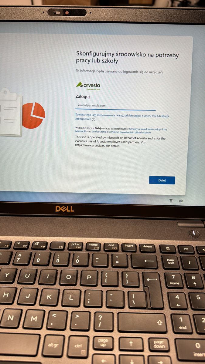

    Zakupiłem laptopa poleasingowego od firmy która zajmuje się sprzedażą sprzętu poleasingowego.
    Po zakupie chciałem sformatować laptopa lecz przy ponownej instalacji Windowsa prosi mnie o zalogowanie się przez służbowy mail firmy do której wcześniej ten laptop należał. Próbowałem przywracać BIOS do ustawień fabrycznych a także go aktualizować lecz nic to nie dało. W dalszym ciągu przy instalacji prosi mnie o zalogowanie przez służbowego maila.
    Laptop to Dell Latitude 5500
    Problem z instalacją Windowsa - prosi o zalogowanie służbowym mailem

    To raczej nie ma znaczenia, laptop dalej jest przypisany do organizacji. Ja bym zwrocil.
    Próbuje to ustalić pytając autora jak instalował system - ale myślę że masz racje, nie został wyrejestrowany
