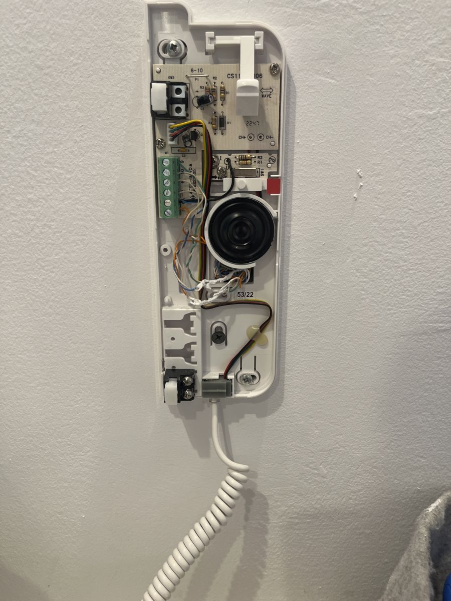

    Witam właśnie zakupiłem unifon urmet signo 1140 wraz z regulatorem głośności dzwonka i mam problem z podłączeniem regulatora wcześniej miałem unifon urmet 1132 nowy unifon podłączyłem tak samo jak stary i wszystko działa oprócz regulatora głośności dzwonka kabelek od regulatora podłączyłem do wejścia CA wraz z niebieskim przewodem służącym do wywołania, jednak unifon dzwoni cały czas niezależnie od położenia regulatora domyślam się że popełniłem jakiś błąd w podłączeniu, w jaki sposób prawidłowo podłączyć ten regulator?
    Z góry dziękuję za pomoc.
    Wnętrze unifonu Urmet Signo 1140 z widocznymi przewodami i modułami.
    Niebieską żyłę odłącz od CA, a przyłącz ją do regulatora - górna śrubka opisana jako I.

    I to jest konkretna odpowiedź której brakowało mi w instrukcji dziękuję bardzo teraz wszystko działa
