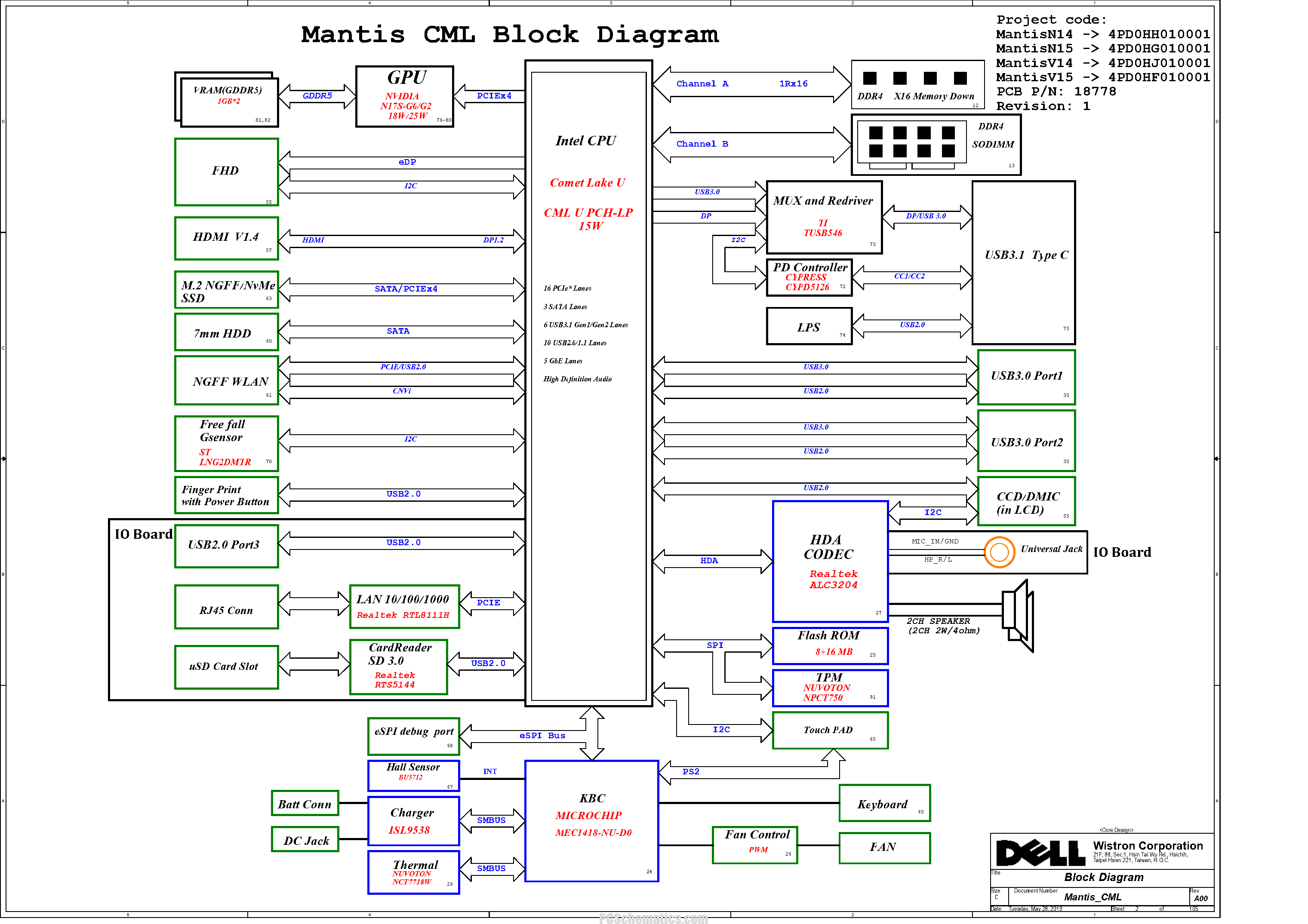

    Ja mam akurat wersje UMA bez Nvidi, napięcia wszystkie starują poprawnie, na HDMI również brak obrazu. Obydwie kości programuję.
    A co do oznaczeń płyty to tak główna to 18778-1 ale są tez chyba rewizje spotkałem następujące: 4R47G$LA, 4R47G$KA, 4R47G$CA moja to jest 4R47G$LA
    Masz zasilanie igpu procesora
    Dużo wsadó (po rejestracji) Link
    Service Tag potrzebny (numer s/n)
    p.s
    18778-1 (4R47G$KA ) to
    SRGKY i5-10210U
    N17P-G0-A1 GeForce GTX 1050
    Schemat blokowy płyty głównej Mantis CML
    Model: Dell Inspiron 5490, Dell Inspiron 5498, Dell Inspiron 5590, Dell Inspiron 5598, Dell Vostro 5490, Dell Vostro 5590
    Motherboard: Wistron Mantis CML MB 18778-1
    SM masz Link
