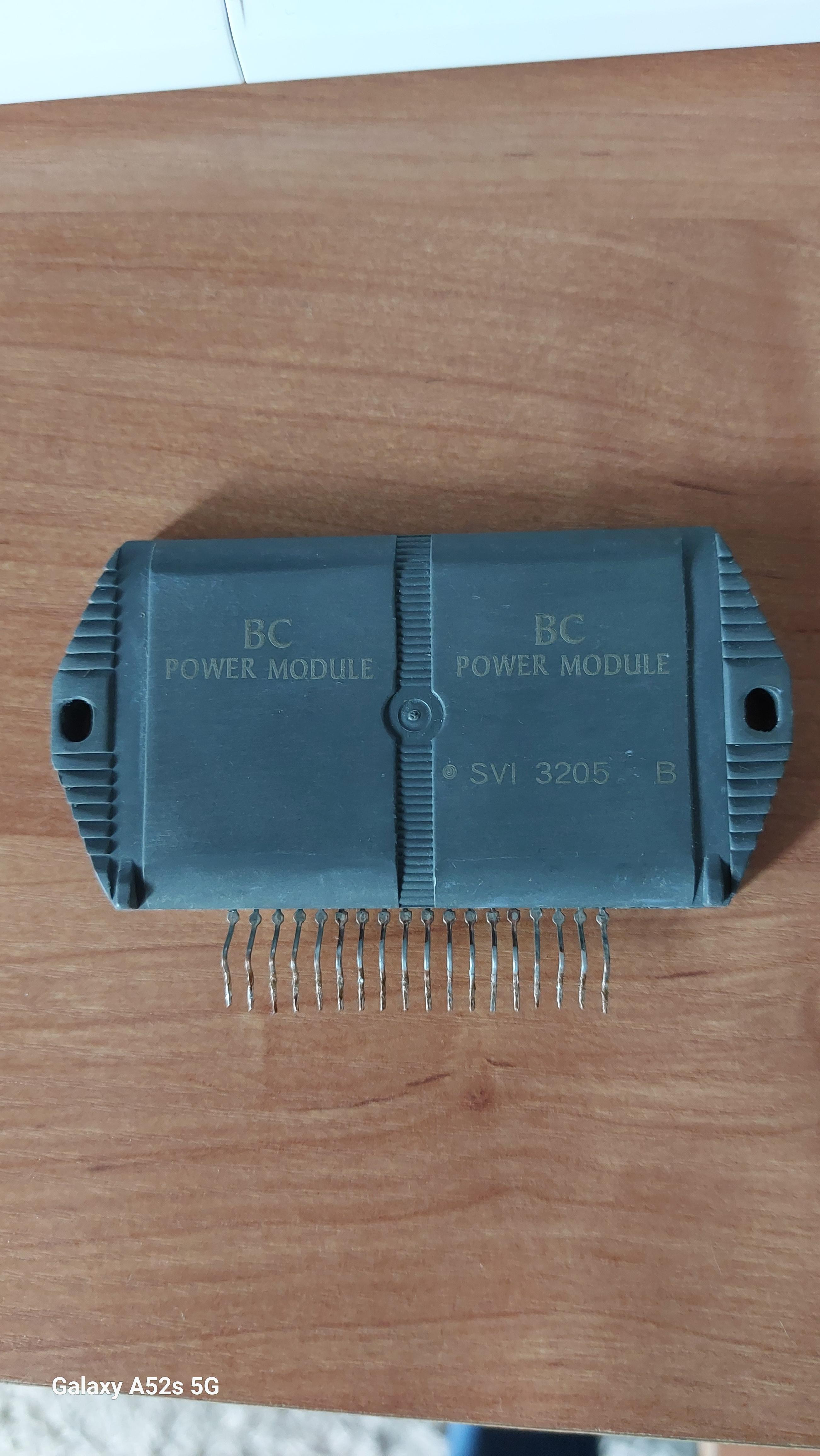

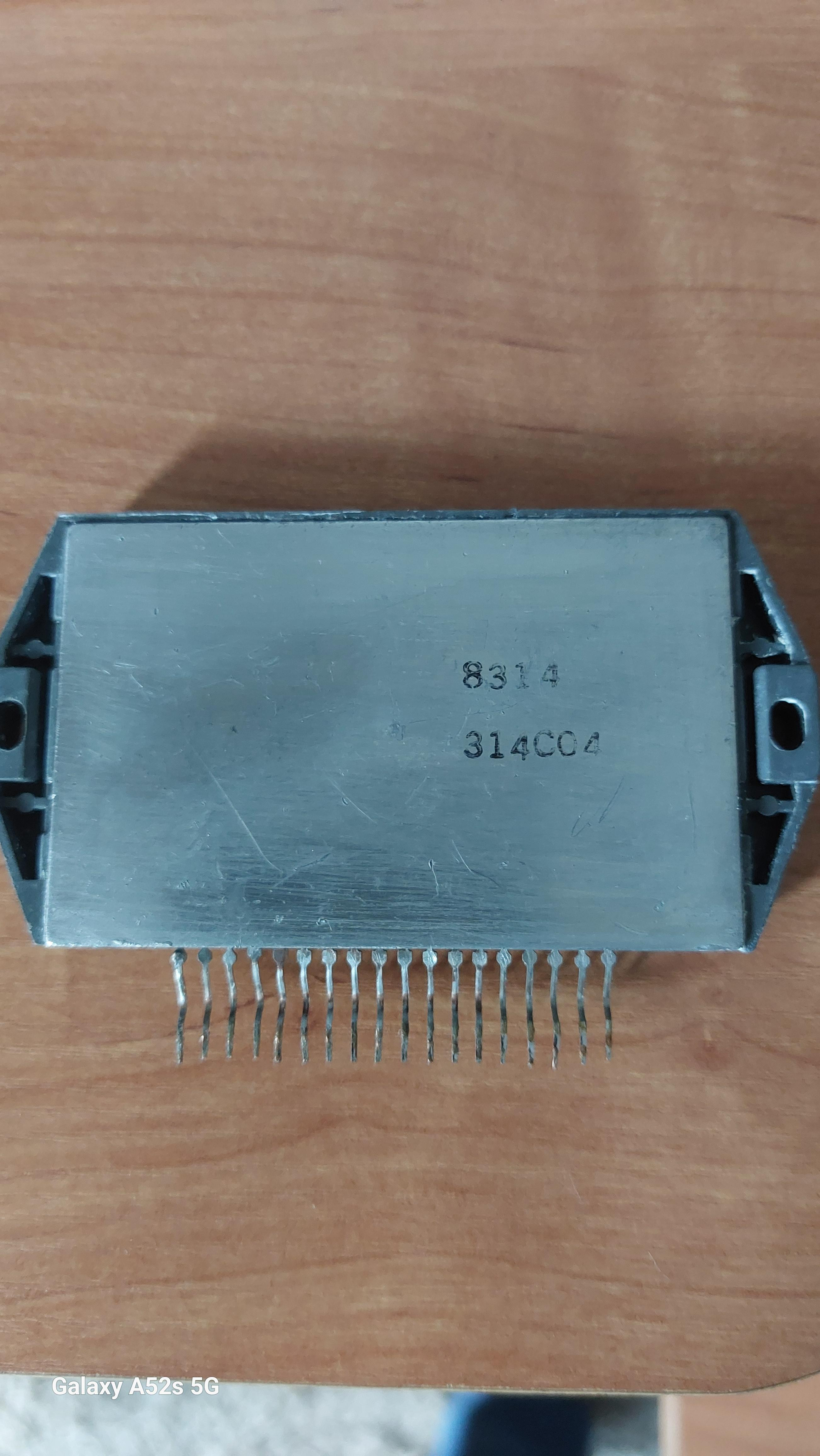

    Hybryda przyszła. Niestety miała być nowa, a na nóżkach ma ślady lutowania. Po zamontowaniu do wzmacniacza stałe napięcie na wyjściu jednego kanału. Zdemontowałem i niestety okazało się, że spowodowała uszkodzenie hybrydy RSN6000B - zwarcie tranzystora 2SK2162, przepalony rezystor 2,2 om. Przed zamontowaniem tej chińskiej hybrydy testowałem wzmacniacz na małej głośności z odciętymi tranzystorami końcowymi jednego kanału uszkodzonej oryginalnej SVI3205B, a napięcia w obu kanałach były poprawne, a dźwięk był prawidłowy w obu kanałach przy około 20% głośności. Sprawdzałem też miernikiem tranzystory w hybrydzie RSN6000B i przed montażem chińskiego zamiennika SVI3205B nie miały zwarć. Także przestrzegam przed zakupem tej hybrydy u Chińczyków. Dołączam zdjęcie kupionej hybrydy.
    • Czy można testować Technics SE-A900SM2 bez hybrydy SVI3205B? Gdzie kupić oryginalną? 20240402_085248.jpg (1.02 MB) Musisz być zalogowany, aby pobrać ten załącznik.
    • Czy można testować Technics SE-A900SM2 bez hybrydy SVI3205B? Gdzie kupić oryginalną? 20240402_085226.jpg (1.16 MB) Musisz być zalogowany, aby pobrać ten załącznik.
