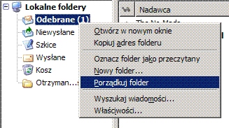

    rozrasta sie plik z mailami z thunderbirda.
    jest w katalogu /profile/mail/pop3.poczta.onet.pl/ nazywa sie inbox
    zalaczniki wywalilem
    powinno byc okolo 10-20 MB a jest 1GB
    gdzie jest kompaktowanie wiadomosci ??

    Rzeczywiście, sprawdziłem u mnie: mimo tylko jednego mejla z jednym zdjęciem w załączniku plik inbox zajmował prawie 30MB. Kliknąłem prawym na "Odebrane", a tam "Porządkuj folder" i plik zchudł do 2,4MB, czyli powiedzmy, że tak jak miało być. Poniżej screenshot.

    no kompaktowanie pomaga i to duzo !!! . Mialem ten problem z
    Thunderbird na PC i dlatego go wywalilem i zostawilem
    Thunderbird Portable na penie ale katalog tez rósł ale po kompaktowaniu jest ok . dzieki za pomoc .
