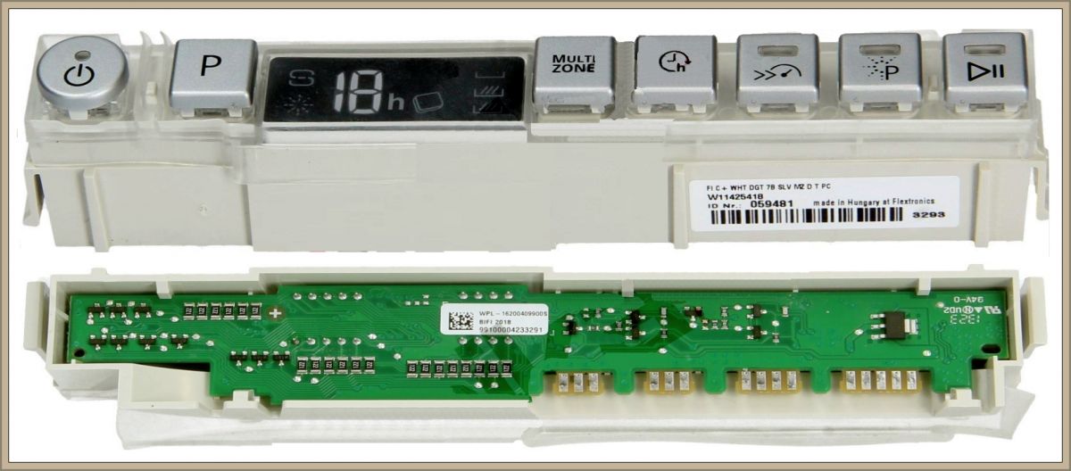

    Zmywarka Whirlpool WIC 3C23 PF
    Zmywarka, gdy jest w stanie spoczynku, sama się wyłącza i włącza.
    I tak potrafi kilkadziesiąt razy w ciągu dnia i nocy. Przerywa programy.
    Czy to wina tego modułu sterującego z przyciskami, czy problem jest gdzie indziej?
    Pozdrawiam Jan
    Whirlpool WIC 3C23 PF zmywarka samoczynnie się wyłącza i włącza i co robić?IMG_202403...211716.jpg (915.18 kB)Musisz być zalogowany, aby pobrać ten załącznik.

    Przerwane przewody w drzwiach lub uszkodzony UI -> to co na zdjęciu.
    Kod I.C z tabliczki masz?

    janekmolka napisał:
    Czy ten sterownik ktoś naprawia ? .
    UI raczej nie -> za tani jest xD
    janekmolka napisał:
    Przewody raczej ok.
    Guma w drzwiach rozpruta? Raczej nie ^^
    janekmolka napisał:
    I czy móglbys mi pomóc znałeś ten sterownik ?
    Tabliczka z drzwiczek zmywarki, a nie wyświetlacza.
    janekmolka napisał:
    Sorry za tak wiele pytań ale poziom wkurzenia jest wysoki
    Społecznego? Przecież cała polska jest już uśmiechnięta - bo Tu**owa HaHa
    kecajk49 napisał:
    Problem polega prawdopodobnie na niesprawnym scalaku zasilacza ( dolna płyta)
    Niekoniecznie.
    @janekmolka Najprościej? Włącz program zmywania i odłącz wyświetlacz (umiejętnie wyjmij wtyczkę pod napięciem). Jeśli moduł sterujący jest dobry, to zmywarka normlanie skończy program.

    Witam. Jednak przebicie a ten moduł sterujący
    Chyba woda podeszła
    Ma ktoś taki moduł w rozsądnych pieniądzach do sprzedaży albo taka. Zmywarkę na części ?
    Części do zmywarki WIC3C23PF Whirlpool 61007800100

    Szanuję czas ekspertów dlatego za niego zapłaciłem i diagnoza postawiona .
    Zmywarka ma kilka lat. Po prostu myślałem że ktoś umie lepiej poszukać tego modułu ode mnie
    Moduł dostaje przebicia. Ścieżki nadsmolone przy załaczniku i przycisku programów
    Zatem nie ma co gdybać
    Jak ktoś jest praktykiem to niech tylko potwierdzi czy analogiczny sterownik ale zmniejsza liczba przycisków też będzie działał
    Zasadniczo potrzebuję przycisk start i programy reszty zasadniczo nie używam więc nie potrzebuje tych funkcji
    Dziękuję wszystkim za wypowiedzi ale potrzebuję jednej rady z powyższego akapitu
    Porady praktyka potrzebuję i tyle
    Widocznie stanowczo za mało zapłaciłeś xD
    Moduł jest tylko jeden i nie ma na nim żadnych przycisków.
    Powtórzę jeszcze raz - napisz ze składem i ładem :)

    janekmolka napisał:
    Ja wszystko dobrze wiem tyle, że to nie jest moduł sterujący tylko interfejs użytkownika.
    Właściwy numer części to 488000550557.
    janekmolka napisał:
    Taki sam jak mój rózni się jednym przyciskiem inaczej oznaczonym i pytanie czy będzie działać z moją zmywarką
    Różni się również wyświetlaczem i zapewne wersją firmware -> możesz dostać migającą dziewiątkę xD
    Powinienem mieć od ręki - > 320 PLN.
