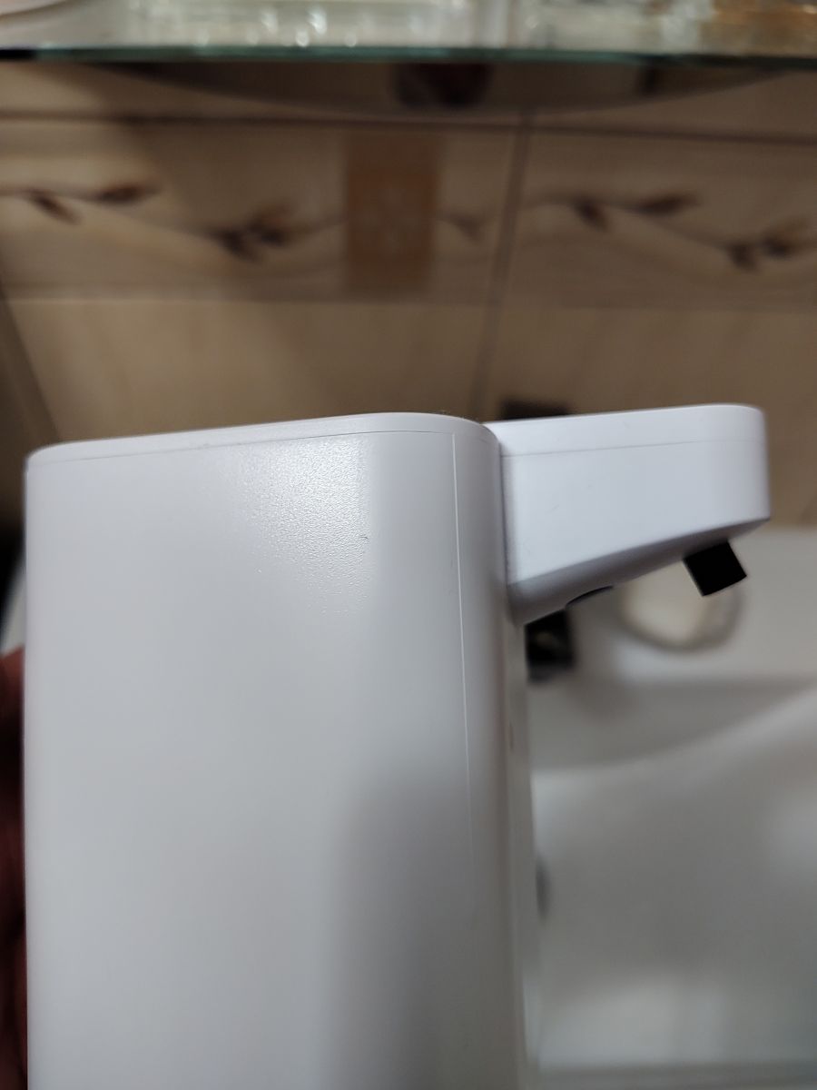

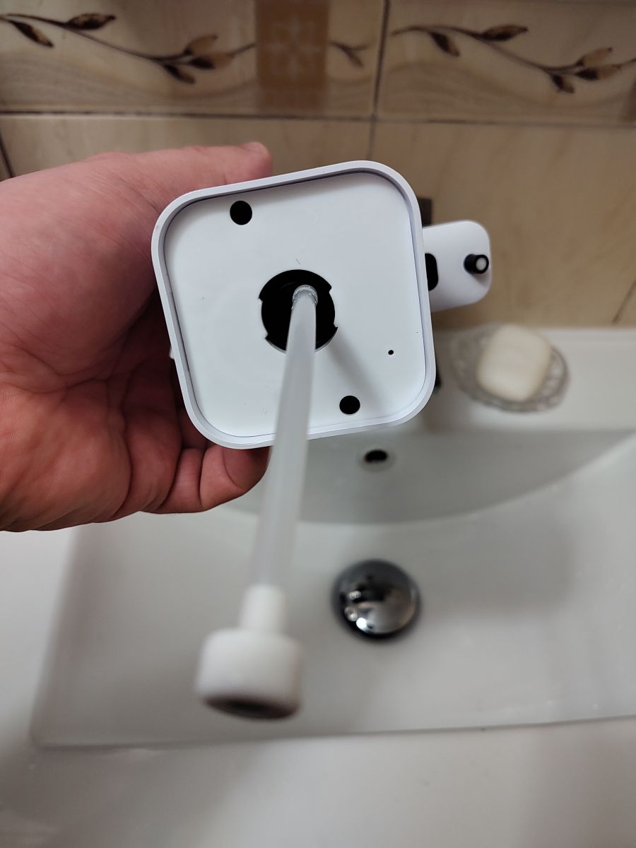

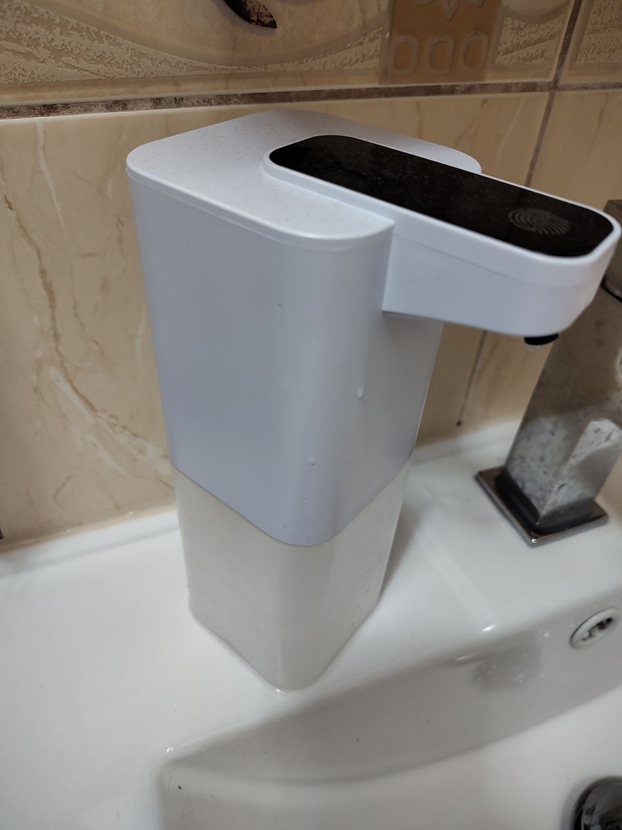

    Witam serdecznie, kupiłem w necie dozownik, który dość fajnie wytwarzał pianę. Po miesiącu działa, ale leci woda zamiast piany, wcale nie spienia.
    Urządzenie od dołu ma 2 śrubki, ale u góry trzyma wężyk oraz wtyk kostki.
    Jak dobrać się do góry? Tam są zatrzaski jakieś czy ukryta pod dotykiem wkręt.
    Szanowni koledzy, proszę o jakąś podpowiedź, być może mieliście podobne urządzenie już na stole.
    Dziękuję serdecznie.

    Kolego, robię 1:2 mydło 100ml i wody 200ml, wody daję demineralizowaną, próbowałem 1:3 ale to nie o to chodzi.
    Gdy sam podaję powietrze do rurki do spieniania, dobrze. Wygląda na zawory w pompce, dlatego chcę się do niej dostać.
    Zacząłem od płukania, wydaje się, że bombelki powietrza lecą przy wodzie, ale ewidentnie pianka jest wodnista. Zacząłem na tym samym płynie, od tego czasu sprawdzałem różne proporcje.
    Zostaje rozebrać pompę i zobaczyć, czy coś się nie rozsypało.
    Jakby sobie za mało powietrza pobierał przez ten otworek.
    Potrzebuję rozebrać górę, by wyciągnąć całą pompę.
    Rozbierał ktoś coś takiego??

    Prawdopodobnie będzie zgrzane/sklejone u góry, widać linię łączenia
    Ten spód nie jest na zatrzaski?
