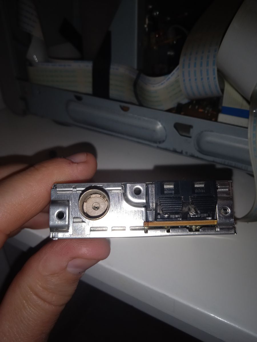

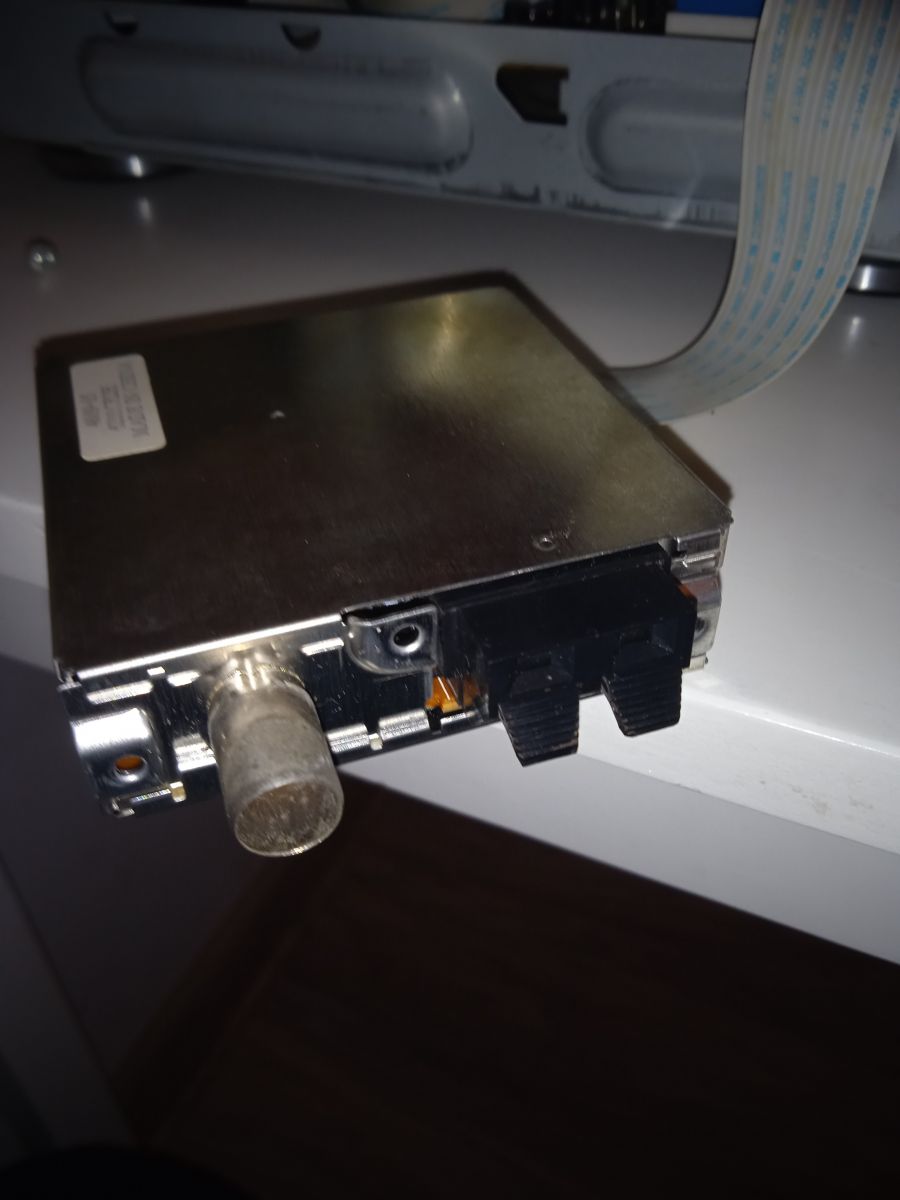

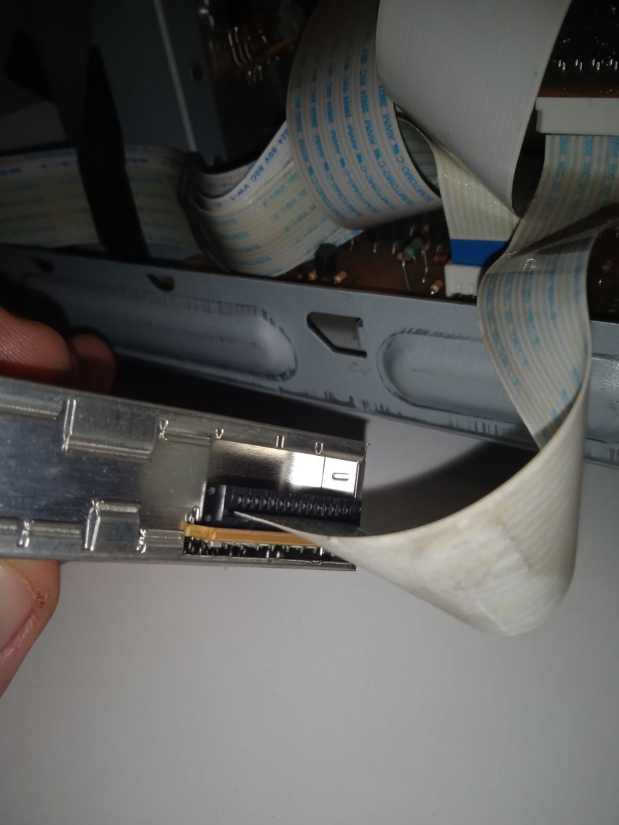

    Mam stary amplituner KENWOOD KRF V509D zauwazyłem że chyba jest wyrwane gniazdo antenowe ? Czy wiecie może czy cos takiego ( zdjecie w zał. ) można kupić ? Jesli nie czy to idzie naprawić , jak wypiąć taśme z tego ?

    Nówki raczej nie kupisz. Jakąś używkę dopasuj , ew. wraz z wtyczką i przelutuj.

    A ta tasme ta sie odlaczyc czy tez trza lutowac

    Taśma flex jest na wcisk.Wyciągaj równomiernie nie przekaszając.

    W tunerach i amplitunerach zazwyczaj są męskie gniazda antenowe. Raczej gdzieś na pszoku szukaj magnetowidu i wylutuj z modulatora.

    Dziękuję za odpowiedzi. Same gniazdo już kupiłem. Teraz muszę jakoś dostać się do środka do tej puszki. Możecie podpowiedzieć jak to zrobić? I jak tę taśmę odłączyć boję się, że ją uszkodzę.

    Przeczytaj posty powyżej.Pokrywy blaszane na tunerze są na sprężyste blaszki.Lekko je podważ.Ja wymieniałem sam kołek centralny w gnieździe.Dużo mniej pracy.

    Dziękuję za podpowiedź. Dostałem się do środka. Niestety, przed Twoją wiadomością wylutowałem całe gniazdo. Teraz szukam nowego, żeby wlutować, a to niestety jest ciężka sprawa.

    Dokupiłem gniazdo antenowe, inne, większe, TV, i powiększyłem otwór lutowania, i działa.
