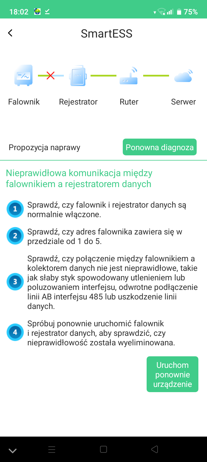

    Cześć. Mam taki problem ze brak diody com. W teście połączenia brak komunikacji z datalogera z falownikiem

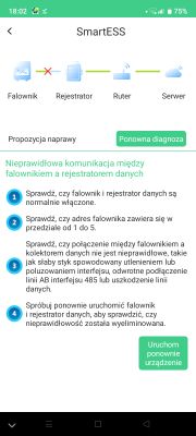

    Mieliście problem z łączeniem...na jakim poziomie? Mój falownik nie łączy się z rejestratorem (datalogerm)
    Ja mam coś takiego Aplikacja SmartESS z komunikatem o błędzie połączenia falownika z rejestratorem danych.

    Zmień kabel, spróbuj z innym dataloggerem i/lub falowniekiem. Dowiesz się czy to falownik czy logger.

    Trudno o drugi taki w pobliżu, raczej każdy wpięty do sieci. Trzeba zacząć od kabla, tańszy.

    Oczywiście, kabel tańszy. A po rozkręceniu falownika znajdziesz tam piny portu COM/rs232 i można wtedy spróbować bez dataloggera.
