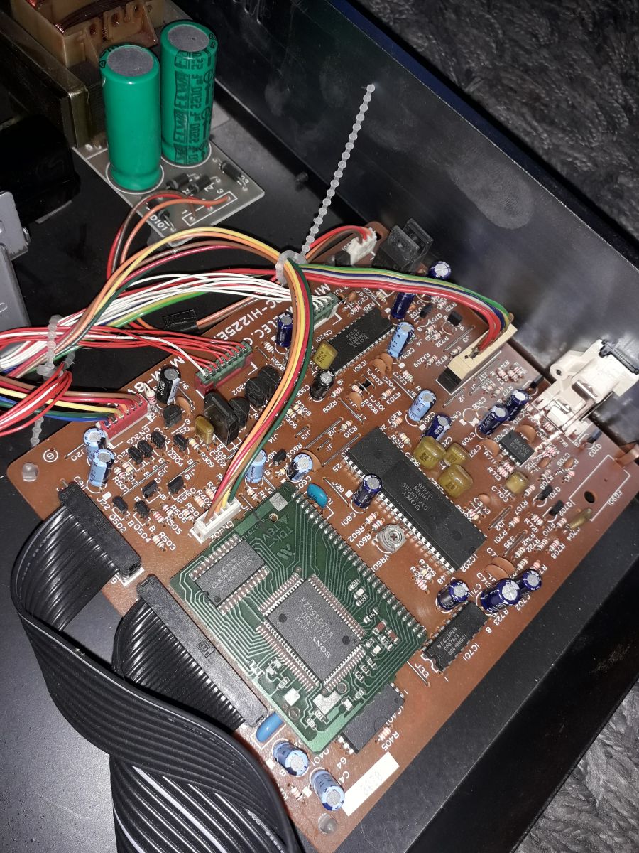

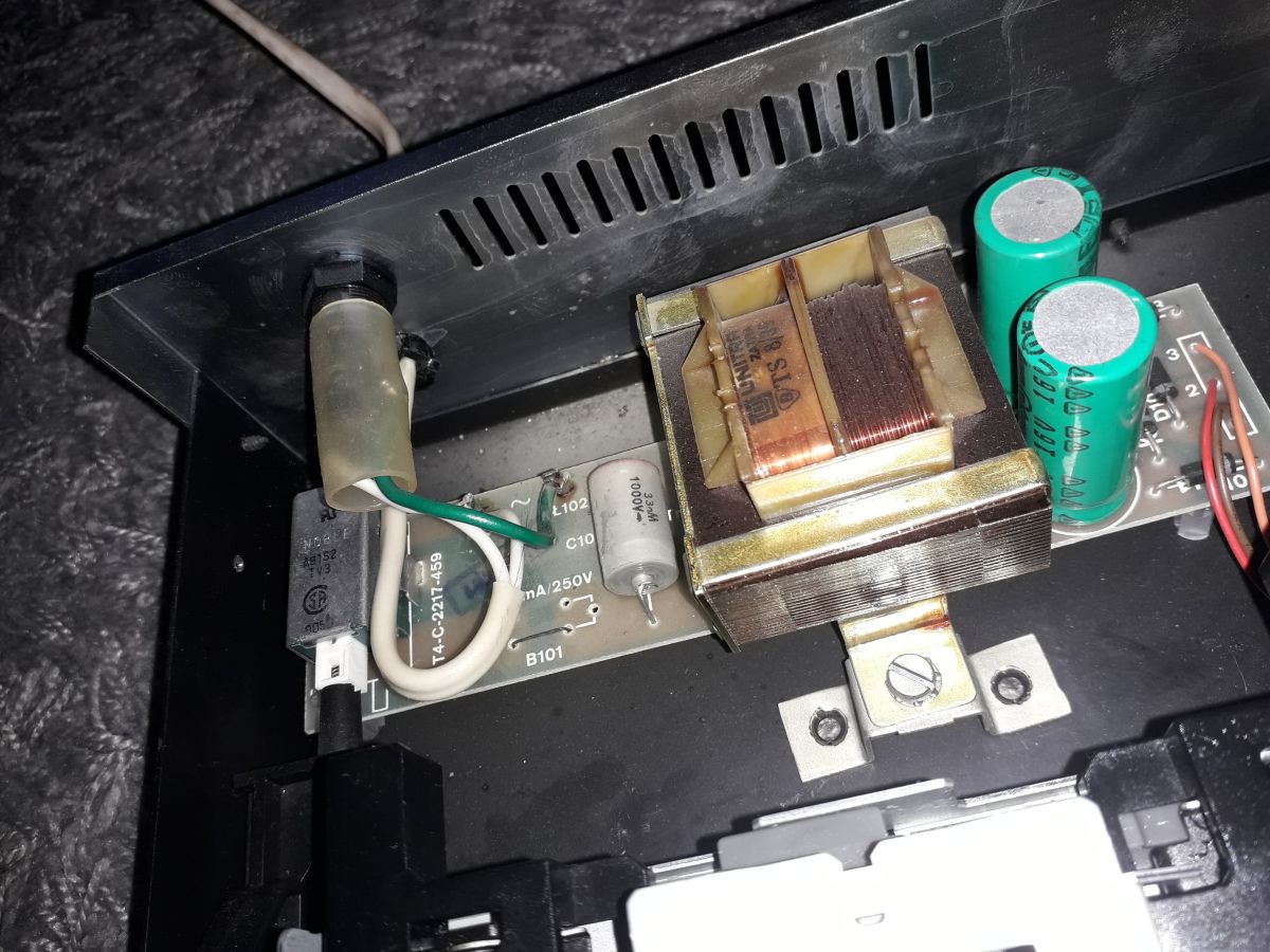

    Płyta podczas szybkich obrotów rzeczywiście bardzo delikatnie przy końcach się unosi bądź opada, da się to jakoś skorygować? Wnętrze urządzenia elektronicznego z widocznym obwodem drukowanym i przewodami. Wnętrze urządzenia elektronicznego z widocznym transformatorem i kondensatorami.

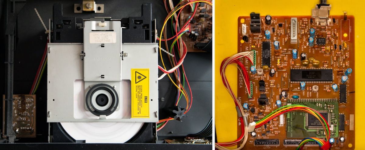

    Płytkę widzę że masz tzw. "małą", czyli taką samą jak była w CDF-003. Jeszcze jakbyś pokazał zdjęcie napędu, chociaż w zasadzie cała ta seria miała ten sam napęd Mitsumi.

    znalazłem zdjęcie identycznego napędu jaki ja mam Wnętrze odtwarzacza CD z napędem i płytą główną
    a co do samego luzu poprzecznego to nic nie wyczułem, sama usterka występuje tylko na jednej płycie a ostatni utwór czego nie sprawdziłem odtwarza się bez problemu a problem znika już w przedostatnim. Najpewniej wina płyty bo oryginalne bez problemu wyszukują i odtwarzają muzyke, spróbuje wypalić płyte cd-r i sprawdzić na innej
