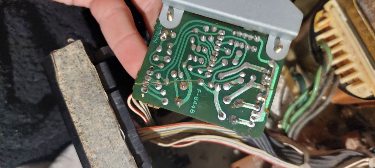

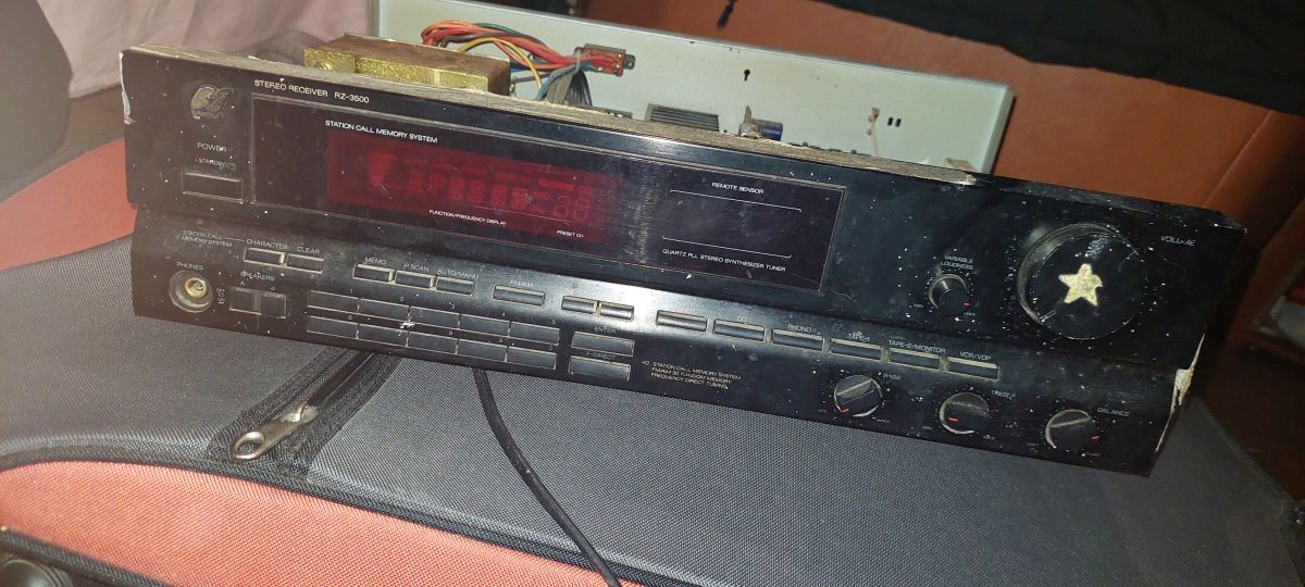

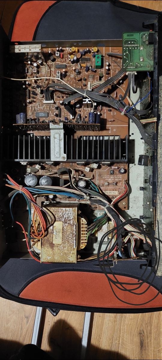

    Witam. Posiadam amplituner Sansui RZ 3500. Niestety po upadku została uszkodzona płytka, wzmacniacz przestał grać. Czy da się to jakoś dokleić jeszcze, czy mój drogi przyjaciel odszedł już na amen?

    Żaden problem, ścieżki szerokie da radę. To tylko ta płytka.
    Poszukaj w necie, jest tego jak naprawiać się ścieżki.

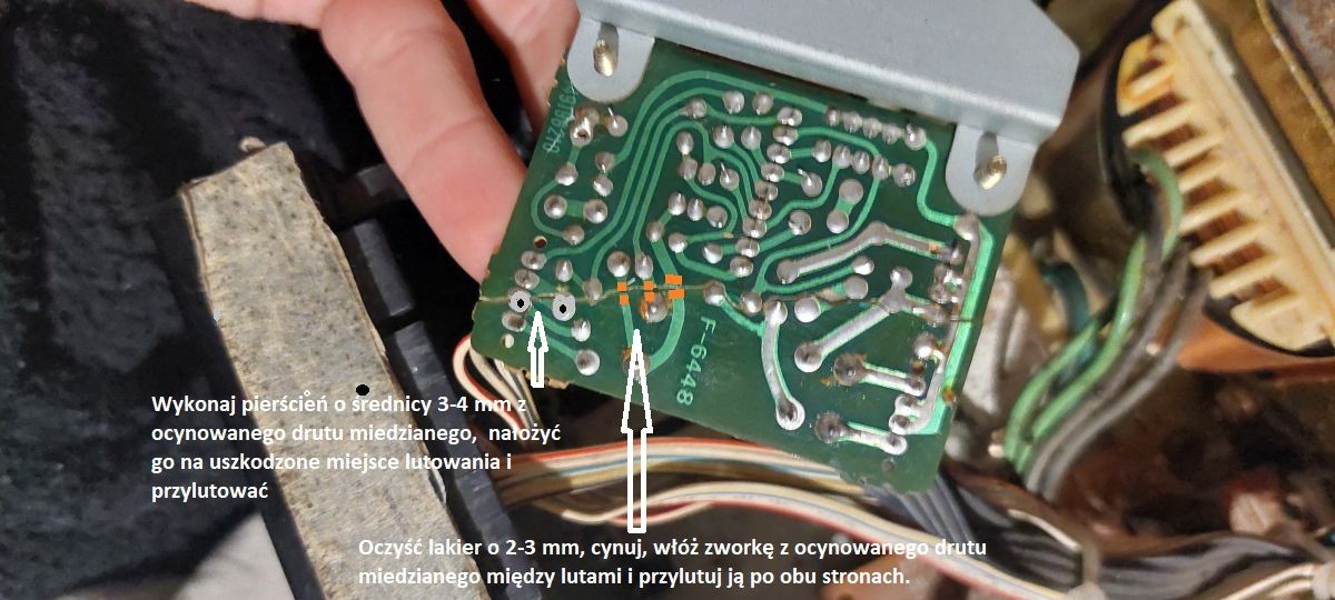

    Płytka drukowana trzymana w dłoni, z widocznymi ścieżkami oraz instrukcją naprawy zaznaczoną strzałkami i tekstem.

    ledo99 napisał:
    Naprawa prosta - pociągnij drucikami w izolacji połączenia punkt - punkt
    Nie trzeba drucików w izolacji, tylko solidnie zdrapać lakier ze ścieżek w miejscach pęknięcia i polutować drucikami pęknięte ścieżki. Druciki miedziane bez izolacji trzeba solidnie na kilka cm solidnie przylutować, trzeba uważać, żeby nie "odpalić" ścieżek.
