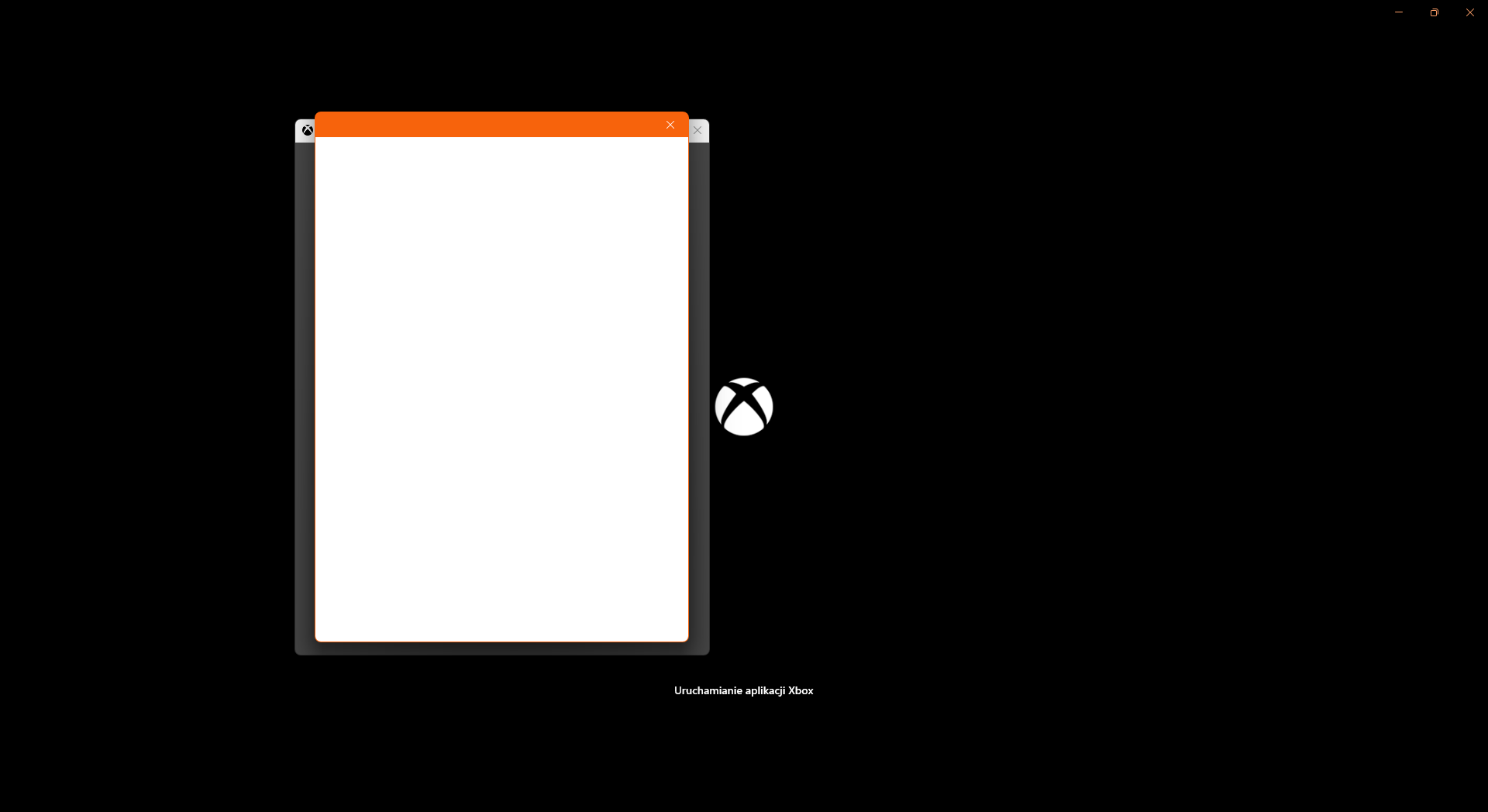

    Cześć!
    Mam problem z logowaniem do MS Store i Xbox.
    Aplikacja działa normalnie, ale nie mogę zalogować się na konto - na innym komputerze bez problemu, z resztą to samo konto chodzi na xboxie.
    Błąd logowania do MS Store i Xbox na Windows 11 - próby naprawy bezskuteczne
    System Windows 11 Home, i5-10600K, RTX3070, ale bebechy nie mają tu znaczenia.
    Próbowałem:
    - przerejestrować w powershellu aplikacje MS-Store oraz Xbox
    - wsreset.exe
    - reinstalacja aplikacji xbox, naprawianie aplikacji poprzez applet "aplikacje" wbudowany w system
    - podstawienie nowiutkiego konta użytkownika lokalnego, jak i microsoft - w tym konto na które chcę się zalogować
    - sfc /scannow
    - dskchk /f /r /x
    - in-place upgrade (odpaliłem instalkę Windows 11 z poziomu systemu, aby podmienił sobie pliki systemowe).
    Żadne rozwiązanie nie pomogło.
    W internetach zaczytałem również, że podobno pomaga zmiana połączenia z kabla na WiFi, ale mamy problem - nie mam WiFi w stacjonarce, a USB-tethering z Samsunga nic nie zmienia w tej kwestii.
    Co robić, poratujcie :)

    Co do przesłanego przez Ciebie zrzutu ekranu, pokazuje on, że aplikacja Xbox ma problem z uruchomieniem się (pojawia się tylko pusty ekran z logiem Xbox). Może to wskazywać na problem z aplikacją lub jej komponentami w systemie. Jeśli żadne z powyższych rozwiązań nie zadziała, rozważ skontaktowanie się z pomocą techniczną Microsoft, ponieważ problem może wymagać bardziej szczegółowej analizy.
    Udało mi się zalogować do MS Store resetując manualnie usługę "Usługa instalacji sklepu Microsoft Store".
    Próbujemy z xboxem.
