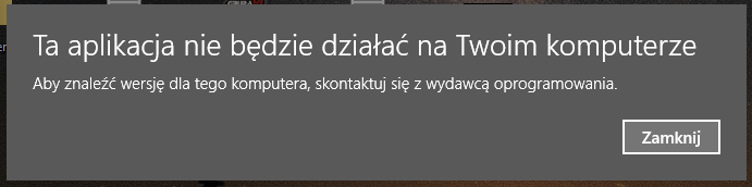

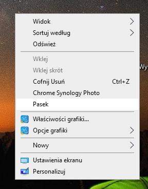

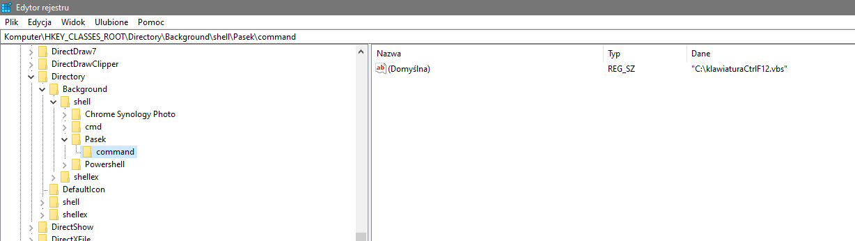

    Więc sam skrypt działa ale dodając go do uruchomienia w menu kontekstowym jest błąd
    Zrzut ekranu edytora rejestru z rozgałęzieniem wskazującym na polecenie w menu kontekstowym.
    Menedżer menu kontekstowego w systemie Windows z wybranymi opcjami.
    Komunikat błędu aplikacji na komputerze
    Hmm[/img]
    Działa z menu myszki ale uruchamiając w pliku BAT - ale jest wyskakujące okienko - teraz to zlikwidować. w menu kontekstowym nie da się uruchomić skrótu który standardowo likwiduje okno.

    Zrób 'konwert' vbs to exe
    i wtedy jak masz
    Zrzut ekranu edytora rejestru systemu Windows z kluczem HKEY_CLASSES_ROOT.
    zmień na 'klawiaturaCtrlF12.exe'
    C:\klawiaturaCtrlF12.exe
