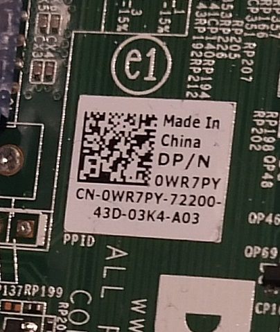

    Szukam wsadu do DELL'a:
    OPTIPLEX 7010 SFF MB: 0WR7PY
    Dump zawartość SPI 4mb i 8mb, obie kości SOP8
    Poratuje ktoś? Będę dozgonnie wdzięczny.

    Dziękuję za zainteresowanie.
    Tag service nie mam, komputer miał już zmienianą płytę. W oryginale był 9010, płyta miała inne oznaczenia, choć wizualnie różniła się tylko SPI2 w SOP16.
    Poniżej zczytane wsady, komputer nie wstaje, miga pomarańczowa dioda zasilania:
    Zbliżenie na naklejkę na płycie głównej komputera z kodem QR i oznaczeniami modelu.
    • wsady_niedziałające.7z (5.74 MB) Musisz być zalogowany, aby pobrać ten załącznik.

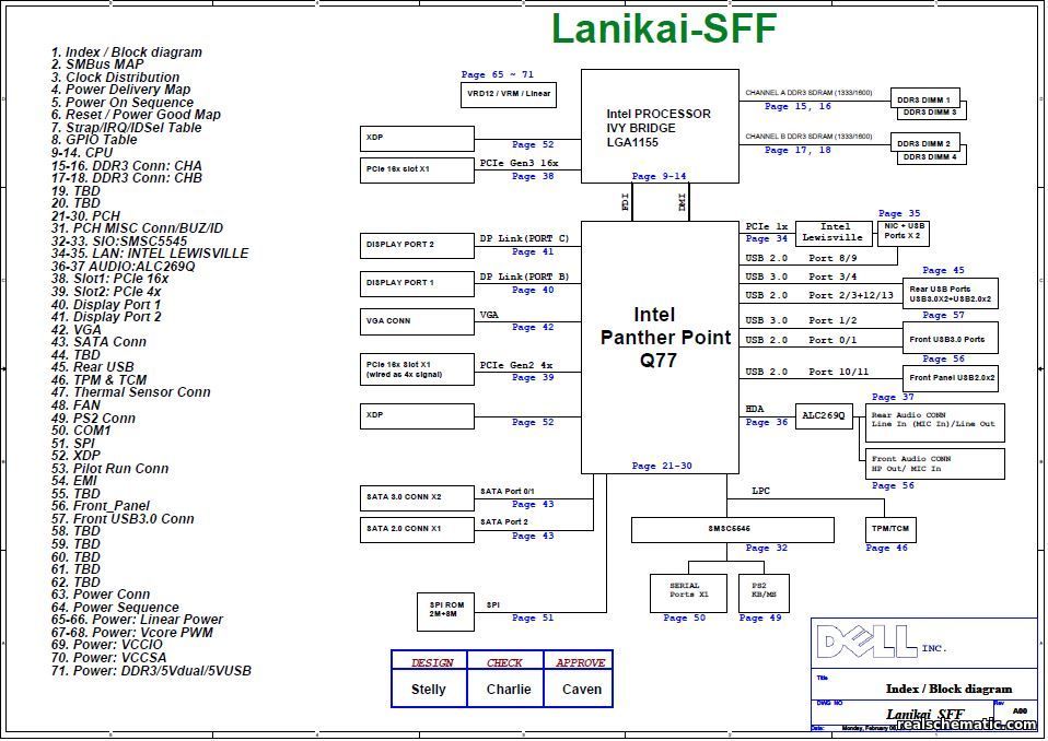

    Opis P/n: 0WR7PY-72200-34Q wskazuje na model 7010 (9010) SFF
    czyli platforma Foxconn la0601
    SM masz Link
    Schemat blokowy platformy Dell Lanikai-SFF z procesorem Intel Ivy Bridge i chipsetem Intel Panther Point Q77.
    Dell PFS BIOS Extractor
    Link, potrzebny Service Tag
    Link_ wsady
