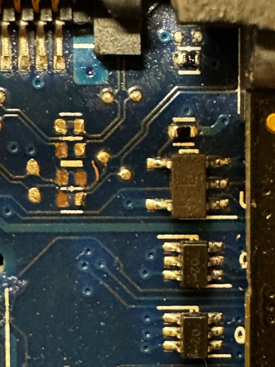

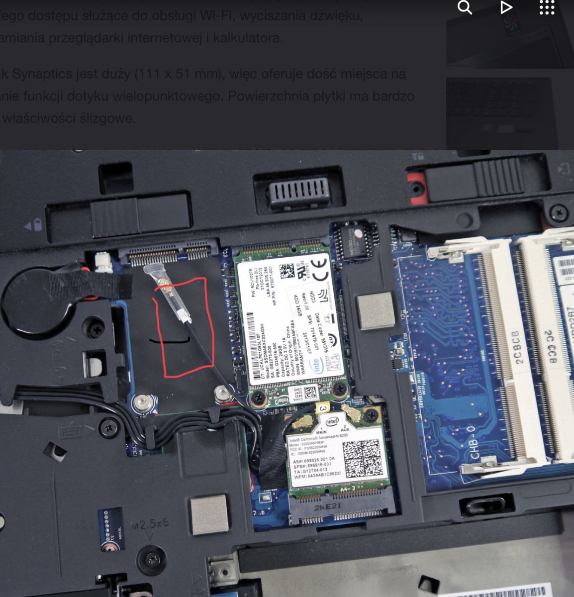

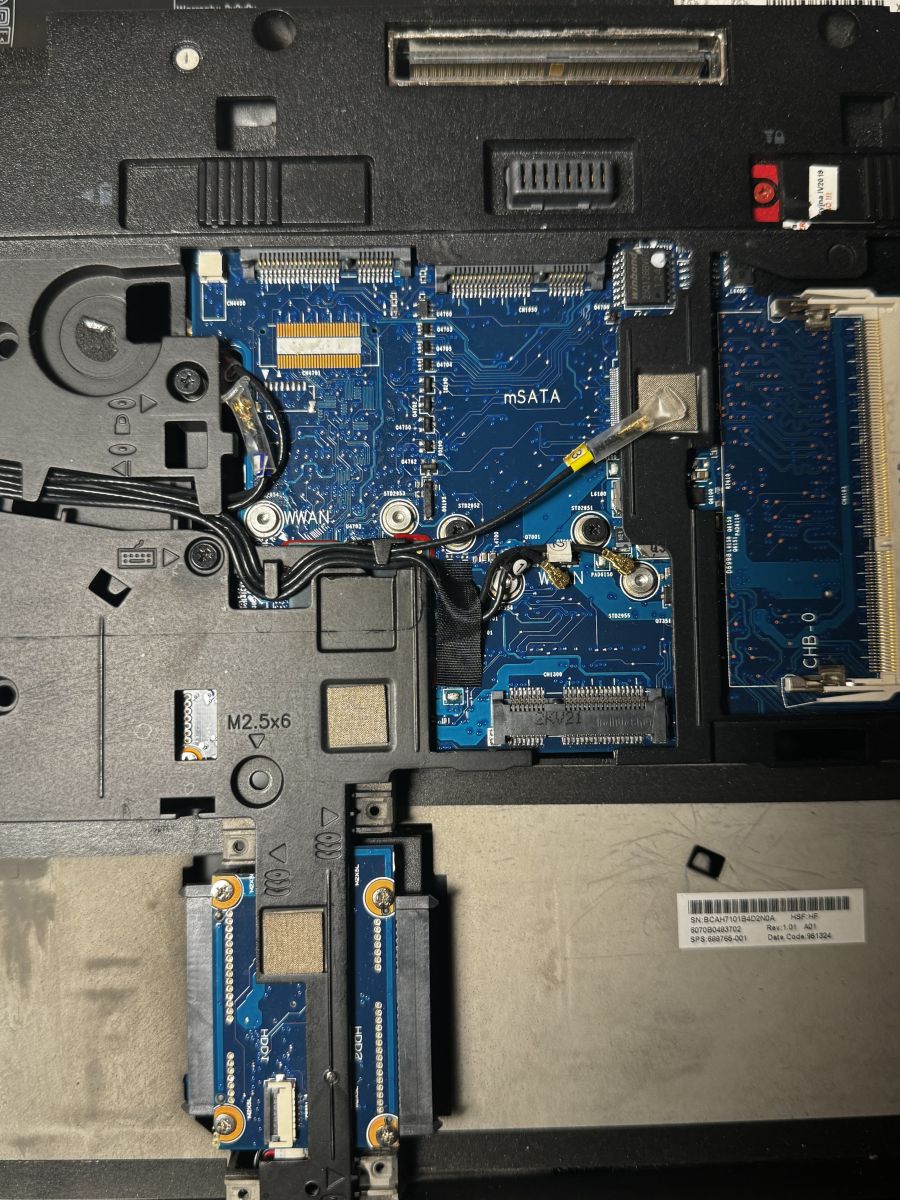

    Dostałem stację roboczą HP Elitebook 8770w. Chcę go w pełni wyposażyć (dyski ssd, RAM na maksa itd.). Jednak mam obawy co do płyty głównej. Dokładnie chodzi o miejsce gdzie jest slot na kartę WWAN. Po ściągnięciu czarnej maski widać brakujące elementy - rezystory smd (tak myślę). I tu pytanie do użytkowników forum: co to za elementy i ich parametry? I czy po ewentualnym wlutowaniu będzie można w slot włożyć kartę WWAN? I ostatnie pytanie czy bez nich mogę bez obaw składać laptopa? (mam na myśli ryzyko uszkodzenia płyty). Załączam fotki przed i po zerwaniu maski. Pozdrawiam i z góry dziękuję za pomoc.

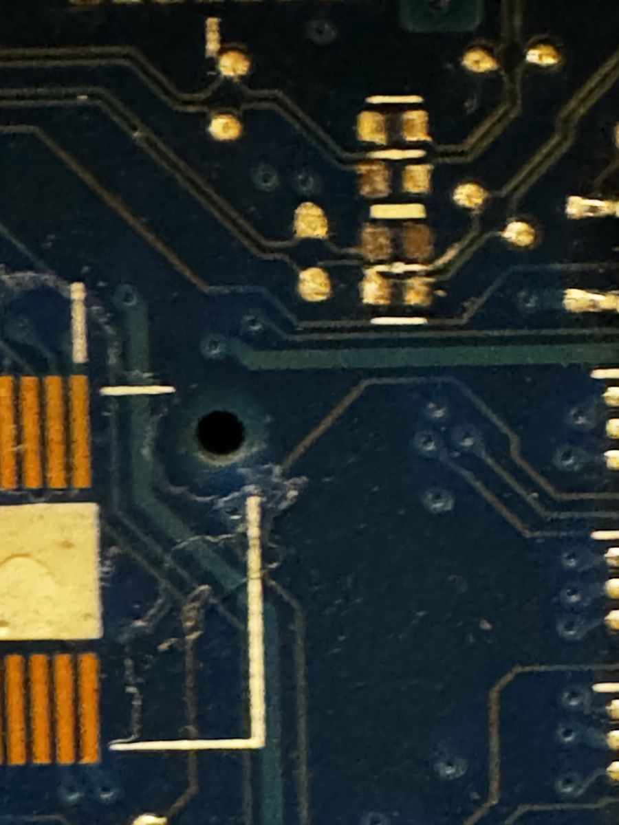

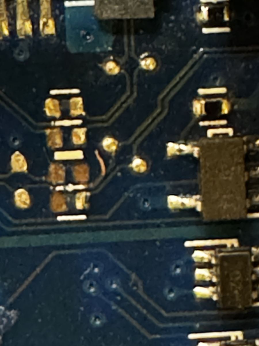

    Niestety nie umiem otworzyć pliku cad z boardview.
    Co do brakujących elementów jestem jednak pewny, że ich brakuje.
    Załączam dokładniejszą fotkę, gdzie dosyć wyraźnie to widać. Od spodu zerwanej maski były poza tym jakieś drobne odłamki.

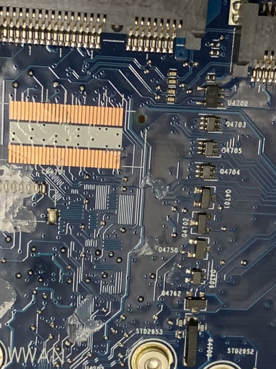

    Posty: 12
    Dołączam kolejne zdjęcie, które udało mi się zdobyć dzięki uprzejmości sprzedawcy z portalu aukcyjnego. Na nim fragment płyty głównej, gdzie wyraźnie widać elementy, których brakuje na moim egzemplarzu. Ponawiam zatem pytanie do ekspertów z tego forum. Pozdrawiam.

    Witam. 4x 10nF.

    Dziękuję. O to chodziło. Temat do zamknięcia.
