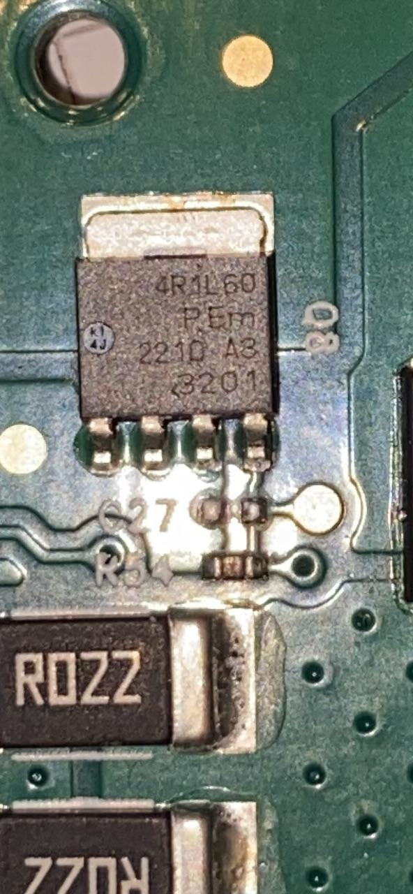

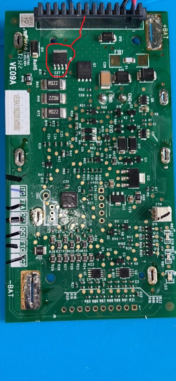

    Witam. Jak w temacie, obejrzałem elektronikę baterii. W załączeniu zdjęcia. Zaznaczony na zdjęciu element podający zasilanie na elektroszczotkę. Przewody doprowadzające ok. Szczotka sprawdzona z osobnego zasilania. Co to za element zaznaczony na czerwono przeze mnie? Nie znalazłem nic na jego temat w necie. Jakieś sugestie? Czy ktoś się spotkał z podobnym problemem? Cała elektronika odkurzacza jest zmontowana w akumulatorze i z niego wychodzą do odkurzacza przewody do panelu sterowania w odkurzaczu, do włącznika i zasilające silnik odkurzacza i elektroszczotki.
    Pzdr

    hedora
    Posty: 353
    Pomógł: 10
    Ocena: 28
    PSMN4R1-60YL
