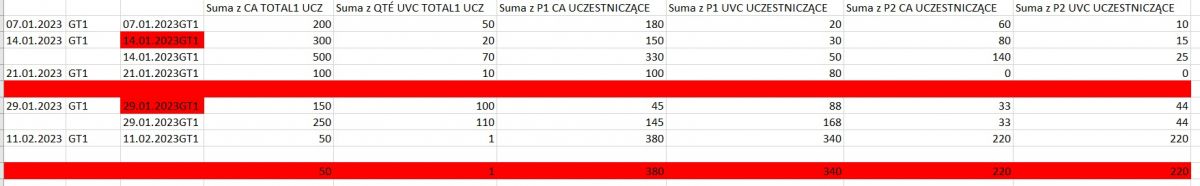

    Zrzut ekranu arkusza kalkulacyjnego z wyróżnionymi na czerwono wierszami i wartościami.
    Na czerwono zaznaczyłem
    Powinien skasować wartość z C3, C5 itd.
    Nie wstawił wiersza 6
    Za to wstawił wiersz 11 nie wiadomo dla czego

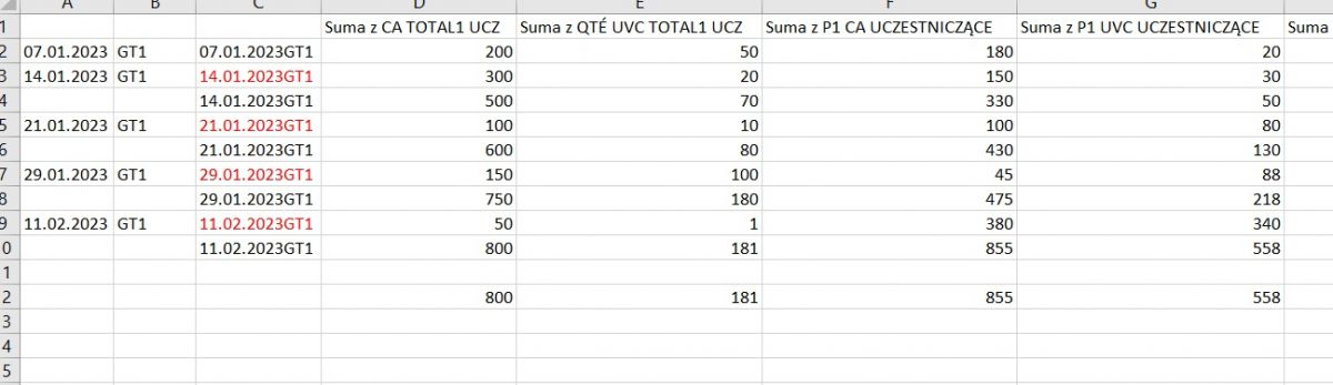

    Widzę, że to sumuje jakoś co drugi wiersz a powinno sumować wiersz utworzony z następnym pod nim
    zaraz sprawdzę bo się wstrzeliłem
    teraz wygląda to elegancko, tylko czy nie da się skasować wartości z tych komórek co są na czerwono Zrzut ekranu arkusza kalkulacyjnego z danymi i sumami w kolumnach. ?
    Teoretycznie może nawet w drugiej pętli jakoś to robić
