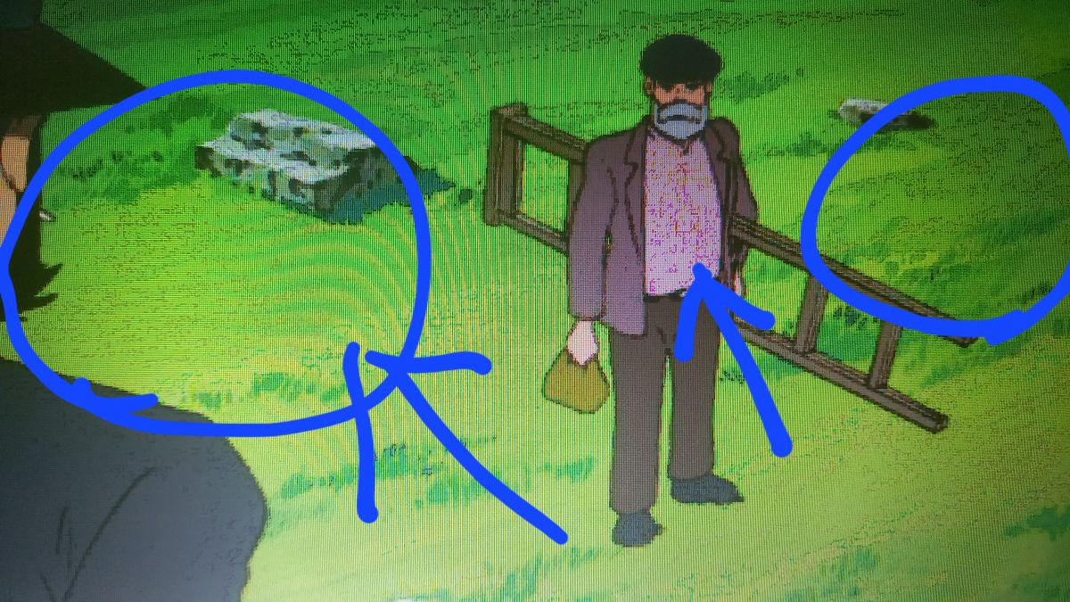

    Mam problem z laptopem które nie chce odtwarzać filmów w full hd, ale po kolei.
    Laptop o którym mowa to samsung np300e5c-s01pl.
    Laptop posiada specyfikacje:
    Procesor - Intel i5 3210M 2,50 GHz
    Kartę graficzną - intel hd graphics 4000
    Ram - 4Gb w tym 3,3Gb do użytku
    System - win vista 32 bit
    Ekran - 1366 na 768 pikseli
    No i teraz sprawa wygląda tak że filmy full hd owy Laptop odtwarza z takimi "artefaktami" na ekranie podczas seansu.
    Zrzut ekranu z filmu anime z artefaktami.
    Zauważyłem też liczne ścięcia się filmu podczas oglądania. (Za przykład niech pójdzie anime Lupin the third castle of calgiostro).

    Sprzęt lata młodości ma już dawno za sobą. Czy zmieniałeś sterowniki dla karty graficznej, kodeki i próbowałeś na różnych odtwarzaczach? Niestety, Windows Vista tez nie jest optymalnym dla tej konfiguracji, o wiele lepszym rozwiązaniem byłby Windows 7. Warto by też zadbać o wyczyszczenie układu chłodzenia wraz z wymianą past termoprzewodzących, aby wykluczyć problem z przegrzewaniem się laptopa podczas pracy.

    Do karty graficznej zmieniałem sterowniki jak i próbowałem odtwarzać na innych odtwarzaczach, nie znacznie to poprawiło sytuację, ale i tak pojawiały się artefakty itp.
    Według mnie windows vista to spoko system według mnie, oraz nie jestes aż taki zły jak wszysty go malują. A co do konfiguracji to posiadałem nawet gorszą konfigurację sprzętową nad którą czuwał też vista i wtedy nawet wszystko odwarzało się w 1440p, jak bym posiadał tamtego laptopa to bym pokazał. Domyślam się że problemem artefaktów może być uszkodzone pamięci ram lub karta graficzna która przez lata mogła się w pewnym aspekcie popsuć. Mianowicie odnosząc się do odpowiedzi to laptop wcale się nie grzeje, jedynie wiatraki szybciej się kręcą, ale wsumie też to rozważę.

    Jeśli miałeś gpu w tym drugim która sprzętowo obsługiwała dekodowanie w danym kodeku to może być to. Tu masz już słabe cpu z jeszcze słabszym gpu. Jaki kodek wideo i audio jest w tym materiale wideo użyty?

    Witam wszystkich, znalazłem źródło problemu w postaci przestarzałego oprogramowania, mianowicie chodzi o to, że laptop, który reanimuję przez stary system operacyjny, nie wykrywał drugiej karty wbudowanej, która najprawdopodobniej odpowiada za konfigurowanie grafiki itp.
    Obecny system, który zainstalowałem na laptopie, to Windows 8.1 i muszę przyznać, że wszystko chodzi wyśmienicie, nic się nie zawiesza, filmy w 1080p jak i w 4k działają bez problemu, jak i starsze gry. Zaznaczam też, że nic nie musiałem wymieniać itp.
    Całą sytuację mogę podsumować tym, że przez to, że miałem przestarzały system operacyjny (Windows Vista), to system nie dawał rady z płynnością oraz, co zauważyłem, po tym jak chciałem odpalić do testów Cs-a 1.6, to wyskakiwał błąd o akceleracji 3D czy coś takiego, więc też Vista nie dawała rady z różnymi sterownikami 3D itp.
    Mam nadzieję, że komuś się przyda to, co zostało tu poruszone i ogarnie problem raz dwa.
