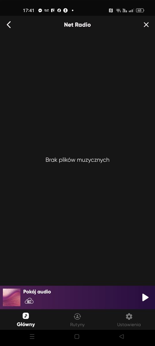

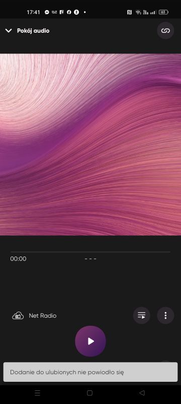

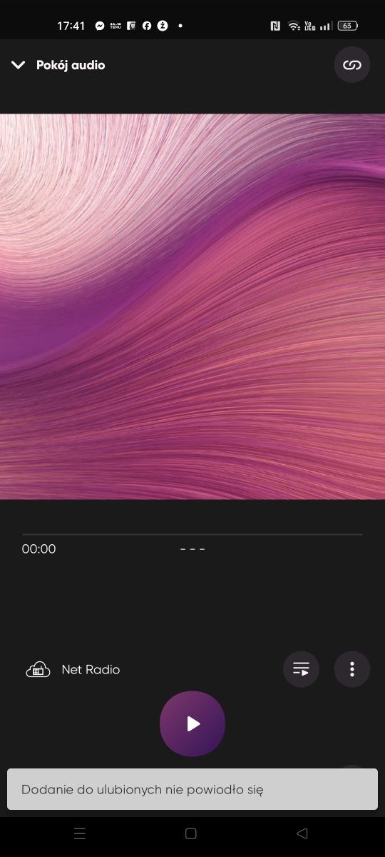

    Dzień dobry wszystkim.
    Mam bardzo podobny problem jak w temacie: "Jak przywrócić radio internetowe w Yamaha RX-V481 z oprogramowaniem 2.87?"
    Moje urządzenie to Yamaha YSP 2700, wersja firmware to najnowsza 2.18 (dla pewności ponownie ją wgrałem przez USB)
    Radio jak przestało grać w okolicy września 2023 tak jest do dzisiaj.
    Zainstalowałem również najnowszą aplikację musiccast, wersja 5.70
    A tak to wygląda na mojej aplikacji:
    Ekran aplikacji MusicCast z widocznym błędem dodania do ulubionych.
    Zrzut ekranu aplikacji z komunikatem Brak plików muzycznych
    Proszę ekspertów o pomoc. Pozdrawiam.

    Problem rozwiązany.
    Problem był w ustawieniach Yamahy. Setup Menu -> Network -> IP Address. Opcję DHCP miałem na "Off". Zmiana na "On" przywróciła działanie radia oraz innych funkcjonalności np. Spotify. :)
