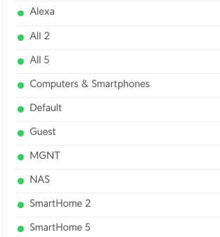

    Zrobiłem to nieco inaczej, co nie znaczy, że lepiej :-)
    Mam sieci ALL, osobne dla 2 i 5 GHz. Dla urządzeń firmowych, i innych, niezaufanych.
    Również smart home podzieliłem na 2 GHz i 5 GHz. W ten sposób bardziej zaawansowane urządzenie mam w osobnej sieci.
    Sieć do zarządzania oddzieliłem od sieci default.
    Sieć NAS pozwala mi lepiej kontrolować dostęp do serwera plików.
    Alexa - mam wiele urządzeń i chciałem oddzielić te urządzenia od chińskiego smart home.
    Lista dostępnych sieci Wi-Fi z ich nazwami, w tym Alexa, All 2, All 5, Computers & Smartphones, Default, Guest, MGNT, NAS, SmartHome 2 i SmartHome 5.
