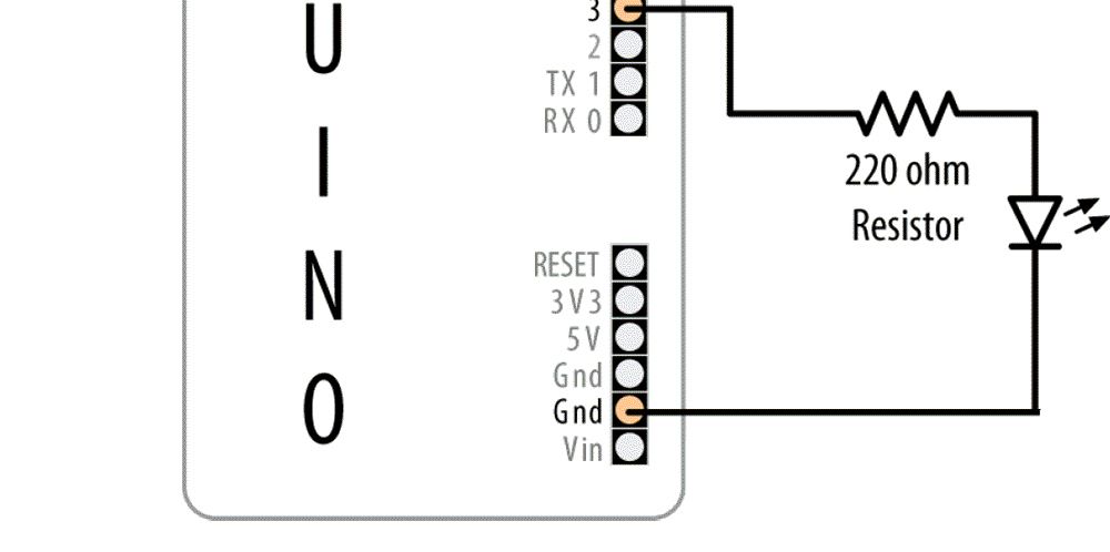

    Mam taki MODUŁ NADAJNIKA PODCZERWIENI IR 38 KHZ. Wiem o nim to:
    Typ układu: Nadajnik podczerwieni
    Częstotliwość nośnej: 38 kHz
    Napięcie zasilania: 5V
    Długość fali: 940nm
    Kąt emisji podczerwieni: około 20 stopni
    Odległość emisji podczerwieni: około 1,3 m
    Typ sygnału wejściowego: sygnał cyfrowy
    Nie wiem jak oprogramowac i podlaczyc ten nadajnik. VCC i GND podłączyłem i jeszcze DATA podłączyłem do pinu D3 na Arduino Nano. Nie uwylem zadnych rezystorów. Czy to dobrze? Pomógłby mi ktoś?

    To jest do odbiornika, a ja chce NADAJNIK
  • #4 21029113
    inot
    Posty: 3551
    Pomógł: 439
    Ocena: 798
    Opis zarówno odbiornika jak i nadajnika:
    Link
    Link

    Wszystko działa, zmieniłem bibliotekę
