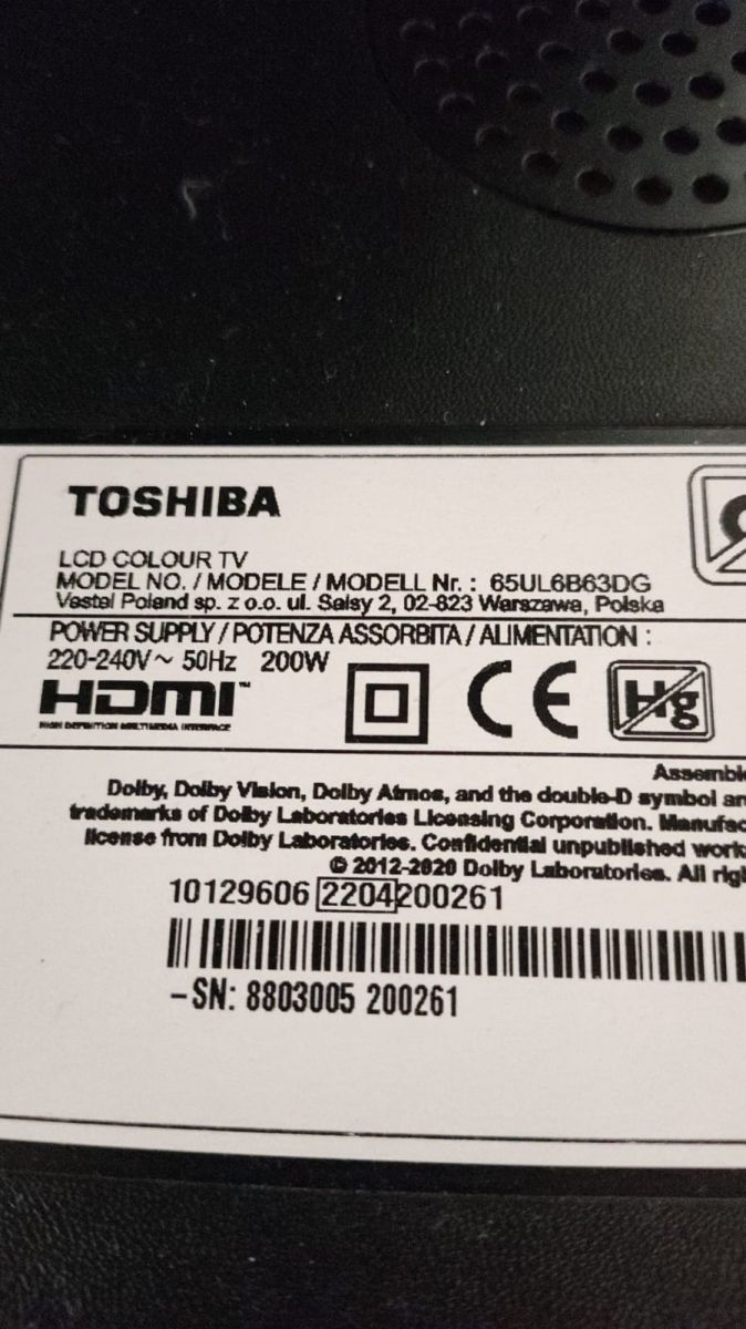

    na ekranie telewizora Toshiba 65UL6B63DG pojawiają się paski, które migoczą. Szukam przyczyny i sposobu naprawy. Próbowałem wymiany T-Con na dokładnie ten sam model 6871L-6393B ale to nie pomogło. Na poniższym filmie widać objawy:
    Naklejka z parametrami telewizora:
    Etykieta z parametrami telewizora Toshiba 65UL6B63DG
    Problem jest zarówno z podpiętą anteną jak i bez.
    Jak można go odratować?

    Wygląda to dość dziwnie.
    Masz możliwość podmiany płyty?
    Przydałby się normalny filmik (nie do góry nogami) obejmujący cały ekran.

    odepnij jedną taśmę lvds od tcon do matrycy i zobacz czy jest prawidłowa jedna ze stron
    z tego co sprawdziłem to musisz mieć tcon o oznaczeniach 6871L-6393A,a ty masz z koncówką B.Trzeba też zwrócić uwagę na naklejkę białą na tconie gdzie powinno być wydrukowane,że tcon jest dedykowany do 65",czyli 65 6871L-6393A.

    Jeśli chodzi o oznaczenie, to fabrycznie był w nim t-con z końcówką B i działało. Oznaczenie 65 jest.

    no to masz winę płyty głównej lub sama szyba zwarta

    Ok. Dzięki, zamówię i przetestuję.

    Niestety wymiana płyty głównej nie pomogła również, pewnie winna jest matryca
