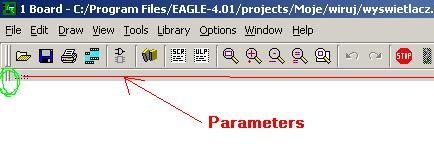

    chyba mam inną wersję:

    W każdej wersji jest tak samo.
    Pasek zaznaczony na zdjęciu na czerwono (częściowo tylko widoczny) to pasek "Parameters". Pola z ustawieniami pojawią się w momencie wybrania jakiegoś narzędzia np. 'Move' czy 'Rotate'.
    Tak dla informacji - najedź na miejsce oznaczone na zielono i poczekaj chwilę a pokaże się nazwa paska. Tak samo dla innych pasków.

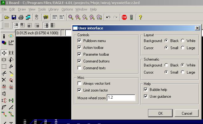

    Paski włącza się i wyłącza w menu 'Options' -> 'User Interface ...' w sekcji 'Controls'.

    Chyba chłopaki nici z tego... mam wersję 4,01 i po wciśnięciu rotate / move nie mam nic.... (tzn. mam 90/180 itd.....) to zrzut po wciśnięciu move bo przy rotate nie pokazuje się nic na pasku jest standard 90st i koniec!
