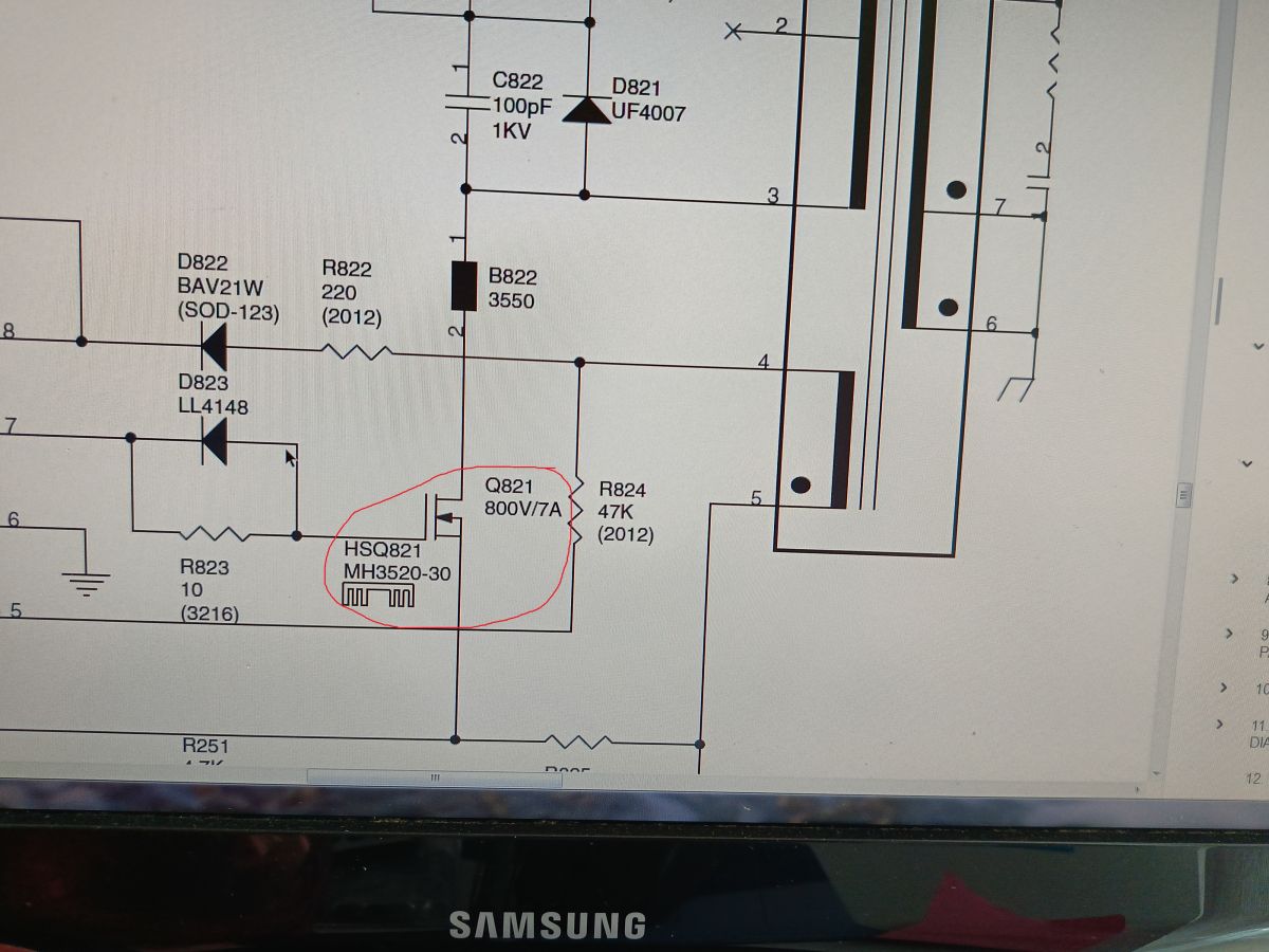

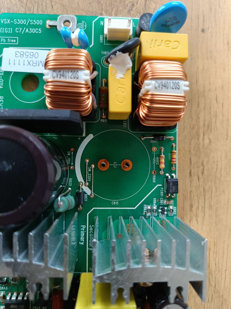

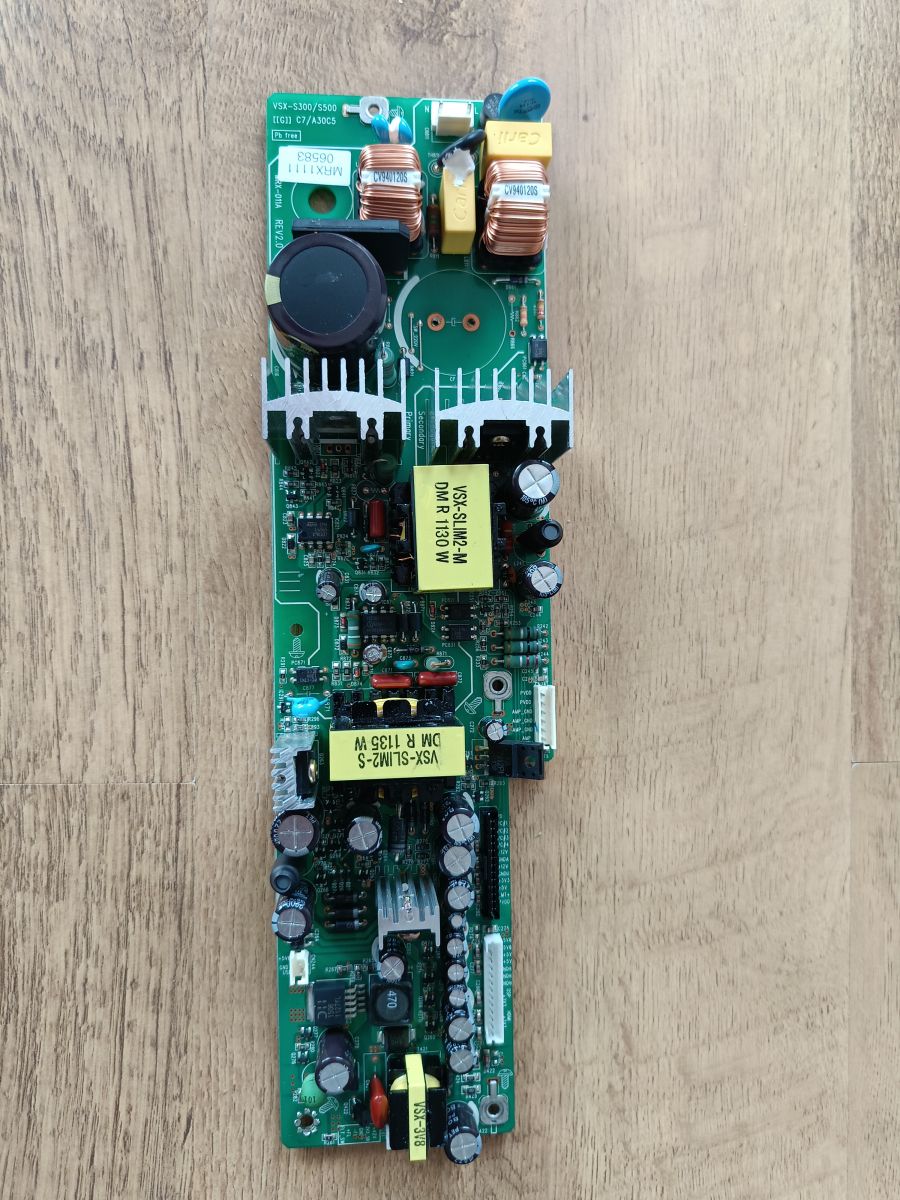

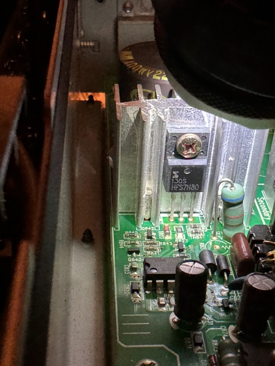

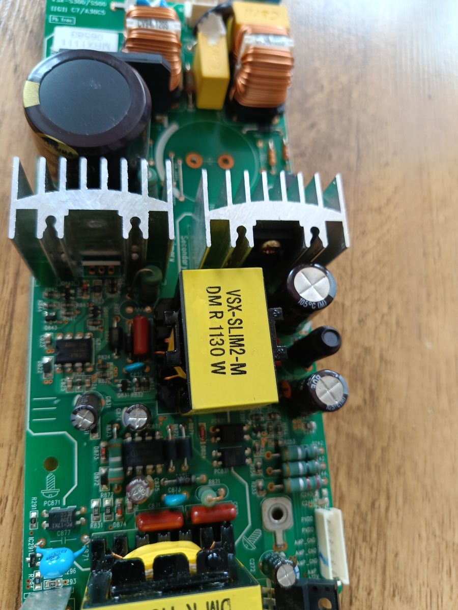

    Zakupiłem okazjonalnie amplituner Pioneer VSX-S300-K (uszkodzony) nie uruchamia się, chciałbym dać mu na nowo życie :)

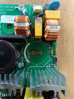

    Kwestia się rozchodzi o to iż, na płytce zasilacza (zdj.1) ktoś wymontował kondensator, gdzie na zdjęciach w serwisu nie ma tam kondensatora...
    Druga rzecz zdemontował ktoś tranzystor (zdj.2), przeszukałem instrukcje serwisową i nie mogę rozszyfrować co to za tranzystor.
    Wg danych (zdj.3) tranzystor to niby MH3520-30 - nic takiego nie znalazłem, wiem tylko tyle ze napięcie to 800V i 7A (jest takich sporo), jak rozszyfrować który bedzie dobry ??
    Dziękuję serdecznie za pomoc i pozdrawiam

    2. Płytka zasilacza amplitunera Pioneer z widocznymi komponentami elektronicznymi i miejscami po brakujących elementach.
    2.Zbliżenie na płytkę zasilacza amplitunera Pioneer z widocznym radiatorem i brakującymi elementami.
    3.Schemat elektroniczny z zaznaczonym tranzystorem MH3520-30

    W aplikacji L6565 siedzi STP7NB80FI. Może warto iść w tym kierunku ?
    MH wydaje się być typem radiatora. Proszę porównać oznaczenia z diodą D263 poniżej.

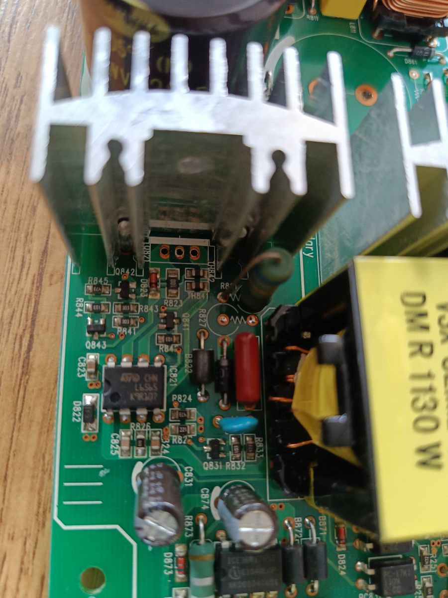

    Q821 to jest HFS7N80
    Zbliżenie na układ elektroniczny z oznaczeniem tranzystora HFS7N80.

    Sprzęt naprawiony wszystko gra dziekuje za pomoc :)
  • #5 21047332
    westbob
    Posty: 15
    wystarczyło wlutować brakujące części i sprzęt działa
