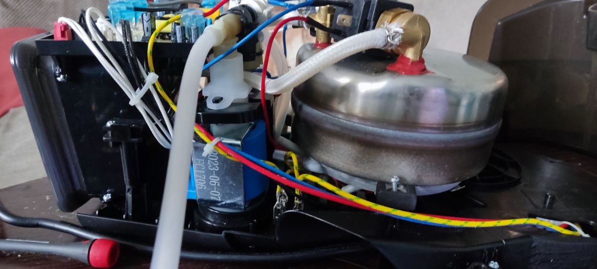

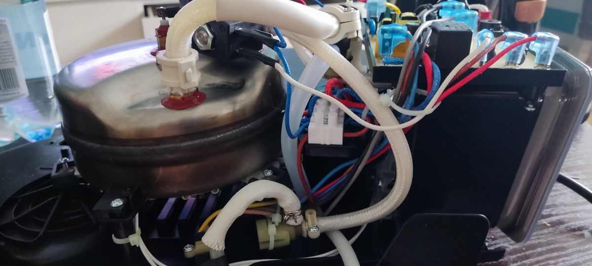

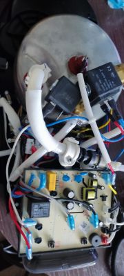

    Chciałbym się poradzić w temacie stacji parowej Beko sga 8130c, pewnego dnia żelazko przestało działać,po jego uruchomieniu po około 10 sekundach następują 4 długie dźwięki i żelazko się wyłącza .. rozbierałem całą stacje ale nie widać niczego podejrzanego, podczas tych 10 sekund stopa żelazka zaczyna się nagrzewać a bojler grzeje wodę..
    Ktoś wie co mogą oznaczać te dźwięki lub co należy sprawdzić?
    Rozmontowana stacja parowa żelazka Beko sga 8130c z widocznymi kablami i bojlerem.
    Wnętrze stacji parowej Beko SGA 8130C z widocznymi przewodami i komponentami.
    Wnętrze stacji parowej Beko SGA 8130C z widocznymi przewodami i podzespołami

    Uruchamia się funkcja bezpieczeństwa, np. taka jak minimalny poziom wody w bojlerze. Masz zdjęcie otwartej stacji?
  • #3 21044026
    firmowymistrz
    Poziom 3  
    Posty: 5
    Zdjęcia dodane, czujniki obecności pojemnika z wodą i ten od kamienia działają.
