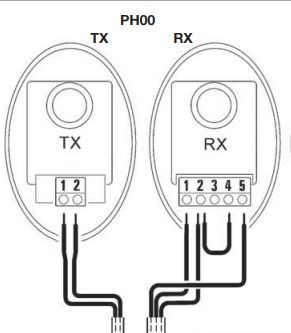

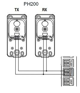

    Tak, nie współpracują, są to komórki wyposażone w połączenia typu ECSbus, a Ty potrzebujesz tradycyjne ja na rysunku w instrukcji do napędu, nie muszą być oryginalne, ważne żeby RX miały styk COM i NC.
    Te, które powinny być i drugie PH200, zwróć uwagę na okablowanie.
    Schemat połączeń modułów TX i RX z okablowaniem. Schemat połączeń komórek PH200 z oznaczeniem TX i RX.

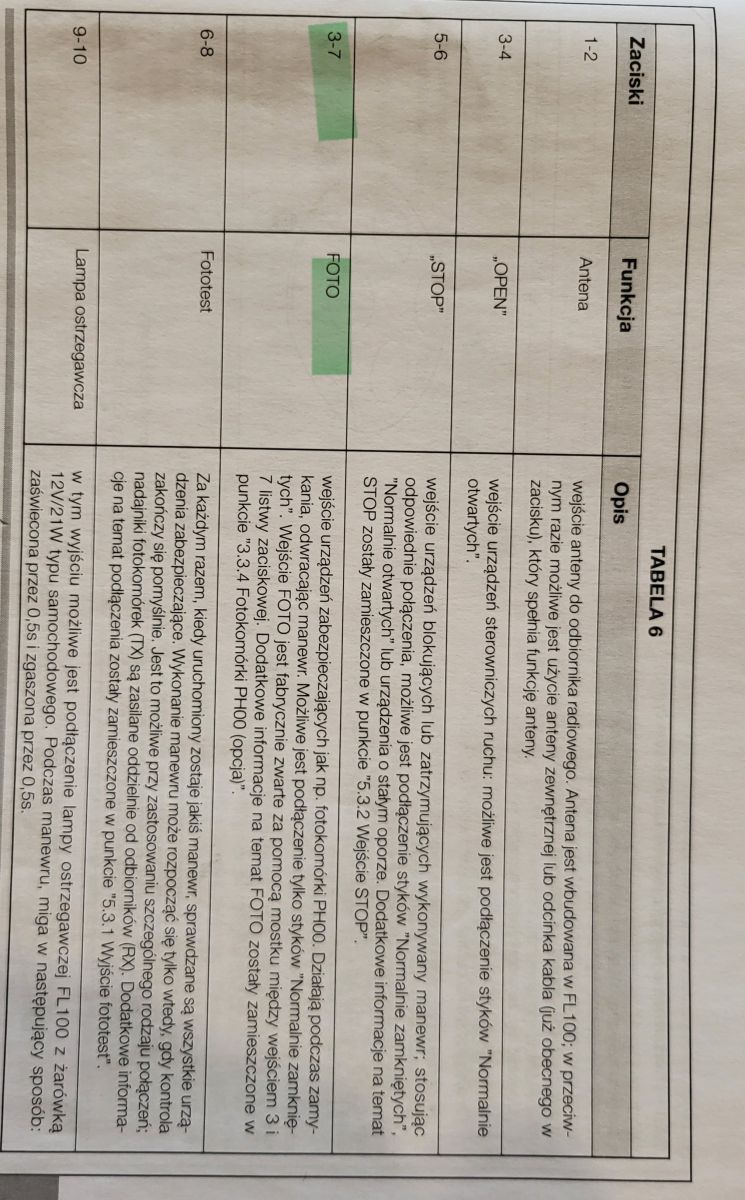

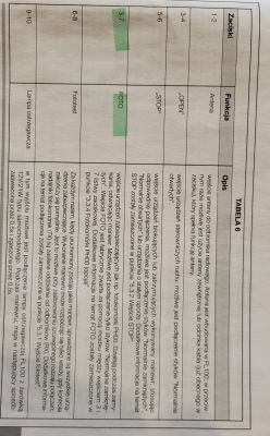

    Tak dokładnie, dziekuję za odpowiedź. W instrukcji do GD0N jest przykład podłączenia fotokomórek PH00, które nie są już dostępne. Zmylił mnie opis wejśc 3 i 7 w tabeli z instrukcji. Zdjęcie tabeli z instrukcji dotyczącej podłączenia urządzeń do centrali, z oznaczeniami zacisków i ich funkcji.

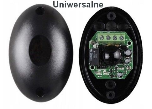

    Mogą być np. Nice BF, FAAC Genius, mogą być uniwersalne, odbiornik musi mieć styki przekaźnika NC.
    Dwa czarne fotokomórki Nice BF. Para fotokomórek FAAC Genius w czarnej obudowie. Widok uniwersalnego odbiornika fotokomórki o czarnej obudowie z widocznym wnętrzem i płytką drukowaną.
