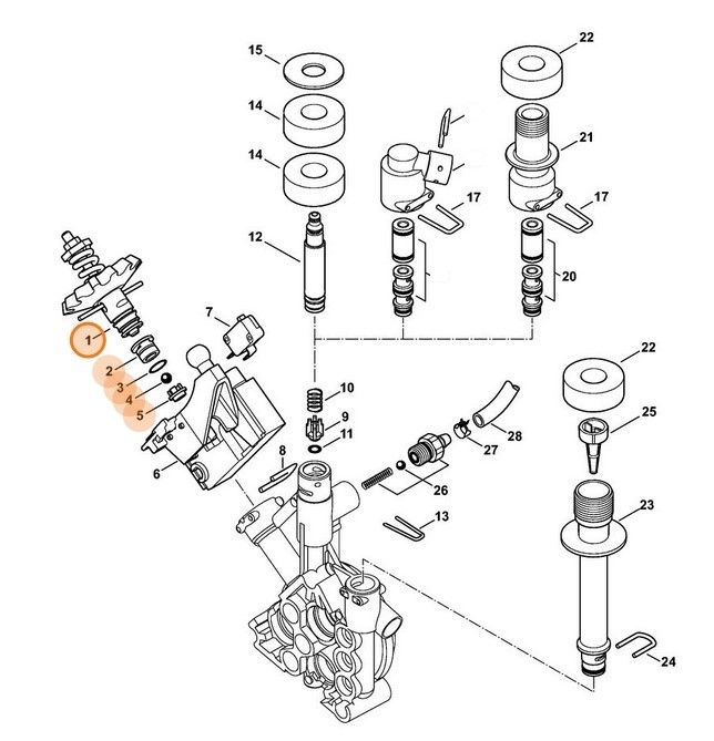

    Mam problem z układem start-stop w myjce nilfisk mc2. Wyczyściłem zawór sterujący, działa, ale wygląda na to, że gdzieś jest nieszczelność i ciśnienie cofa się tam, gdzie nie powinno-tłok po kilku sekundach cofa się i załącza silnik, czasami nie zadziała w ogóle. Myjka daje dobre ciśnienie, może pracować długo i nic się nie zmienia. Nie wiem czy wymieniać zawory w głowicy czy może zaworek przeciwzwrotny na wyjściu myjki (lanca działa poprawnie)? Mam też z nim problem-nie mam pojęcia jak wyjąć eżektor i się do niego dobrać.
    Myjka to bliźniaczy model stihl re163 i kilku innych nilfisków-P150, stary poseidon 2-może ktoś naprawiał?
    Załączam rysunek jak to wszystko wygląda.
    Rozłożony schemat części myjki ciśnieniowej Nilfisk MC 2

    Problem rozwiązany, wymiana zaworu zwrotnego na wyjściu myjki. Działa jak nowa.

    Podpowiesz, jak wyjąłeś eżektor? Mam ten sam problem

    >>21886253 weź dłuższą śrubę M6 i wkręć do środka kilka zwoi, wtedy łatwo go wyciągniesz
