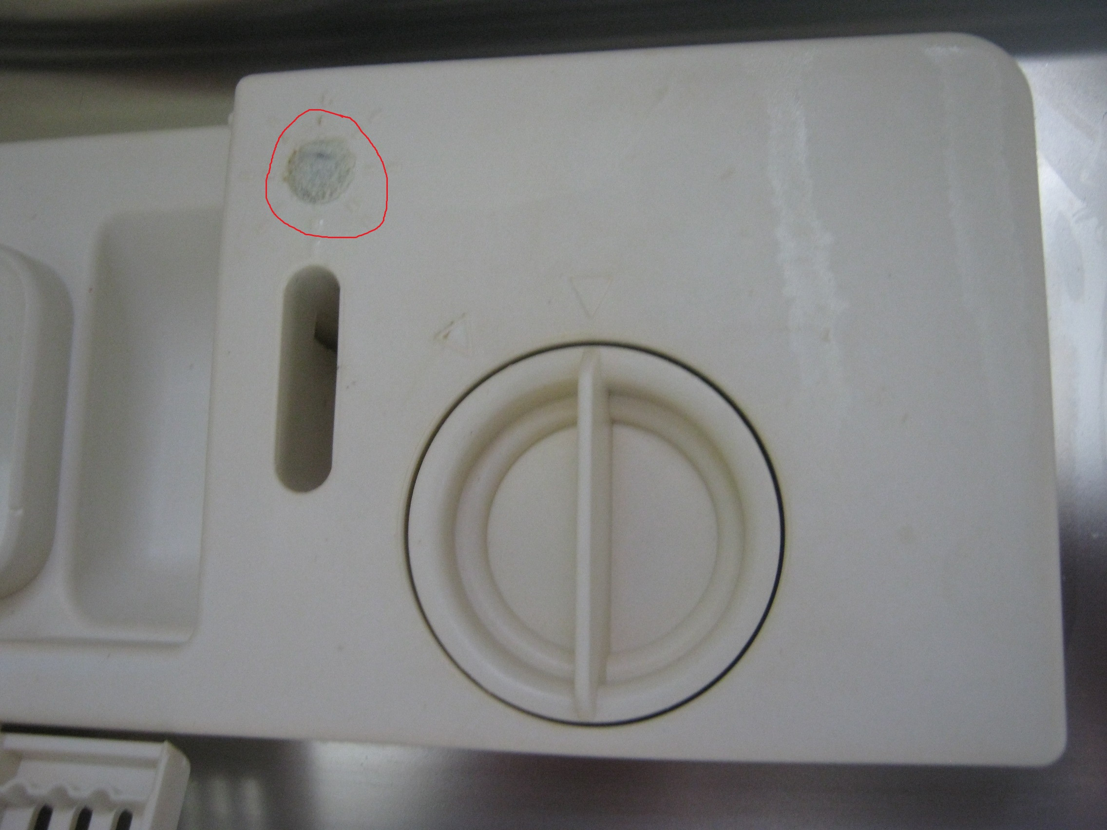

    Koledzy, mam pytanie: zapaliła się w zmywarce Candy CDI454-S lampka od braku płynu do nabłyszczania. Dolałem płynu, ale lampka nie zgasła. Zauważyłem, że płyn wycieka z otworu, w którym kiedyś był otwór do regulacji mocy dozowania tego płynu. Jak się odkręci korek, gdzie w dozowniku się dolewa płyn, to jest maksymalny poziom, który można zobaczyć.
    Co zrobić czy szukać i wymienić dozownik, lub próbować to rozebrać i naprawić?
    Jest to naprawialne? Widać, że na dnie zmywarki jest mała ilość płynu od nabłyszczania.

    Raczej nic z tym nie zrobisz. Jeżeli nabłyszczacz wycieka samoczynnie, to tylko wymiana całego dozownika na nowy. Wszystko jest klejone. ☹️

    Kwestie lampki póki co zostaw w spokoju. Może pływak się przywiesił i ogarnie kuwetę przy kolejnym napełnieniu.
    Co do miejsca wycieku, formalnie dozownik do wymiany, a praktyce spróbuj zakleić to glutem na ciepło albo poxyliną. Nie bedzie pięknie, ale 200 złotówek w kieszeni.
    Jak bardzo będziesz chciał dozownik wymieniać to w ASWO do kupienia, jak nie masz dostepu, to zadzwoń, puszcze Ci paczką.
