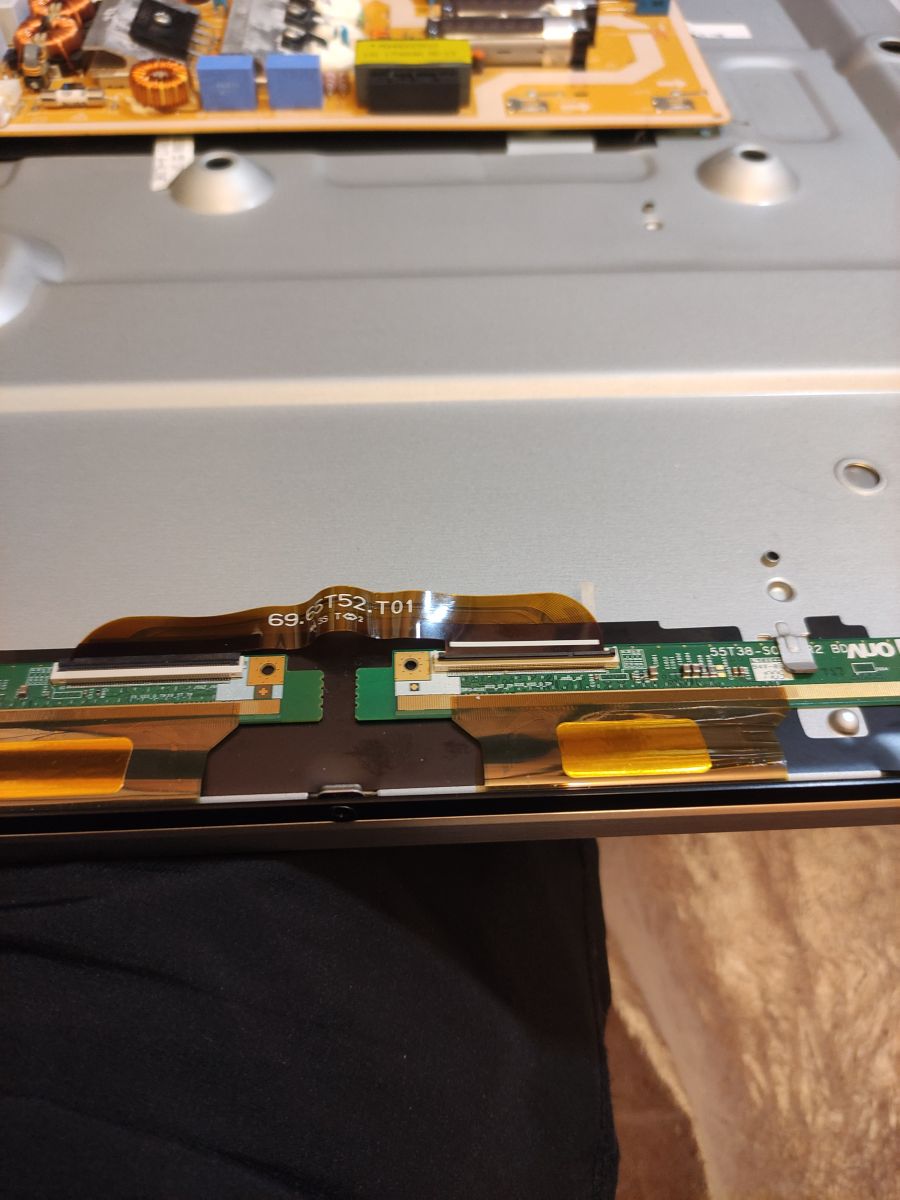

    Witam, mam problem z obrazem w tym telewizorze. Dodam, że nie jestem kompletnym laikiem w tym temacie i mam już na koncie naprawiony TV, gdzie w matrycy uszkodzony był jeden pasek LED, przez co nie wyświetlał obrazu. Naprawa była banalna - wystarczyło tylko taśmą klejącą zakryć dwie ścieżki po jednej stronie taśmy z matrycy od T-cona sterującego obrazem w matrycy.
    W tym TV został wymieniony T-con na inny, gdyż tamten nie reagował, a nie chciało mi się, że tak powiem, robić pomiarów, więc zakupiłem sprawny używany. Ktoś zna inną przyczynę poza stwierdzeniem że matryca jest walnięta albo chociaż sposób na naprawę. Posiadam sprzęt lutowniczy i inne potrzebne rzeczy tylko nie wiem czy to aby nie wina płyty zasilającej.
    Ok, myślałem, że znalazłem przyczynę usterki po odłączeniu 1/4 matrycy, bo na 4 jest podzielona. Po włączeniu TV przez jakieś 10 minut obraz był stabilny i nic się z nim nie działo. Po tym czasie zaczęły wyskakiwać paski, a im dłużej jest włączony w tym stanie, tym gorzej z obrazem, bo oprócz wyskakujących kilku paseczków zaczął szarpać i skakać.
    Odłączyłem drugą skrajną stronę matrycy. Tym razem obraz pozostaje stabilny, bez żadnych ekscesów, przez 15 minut.

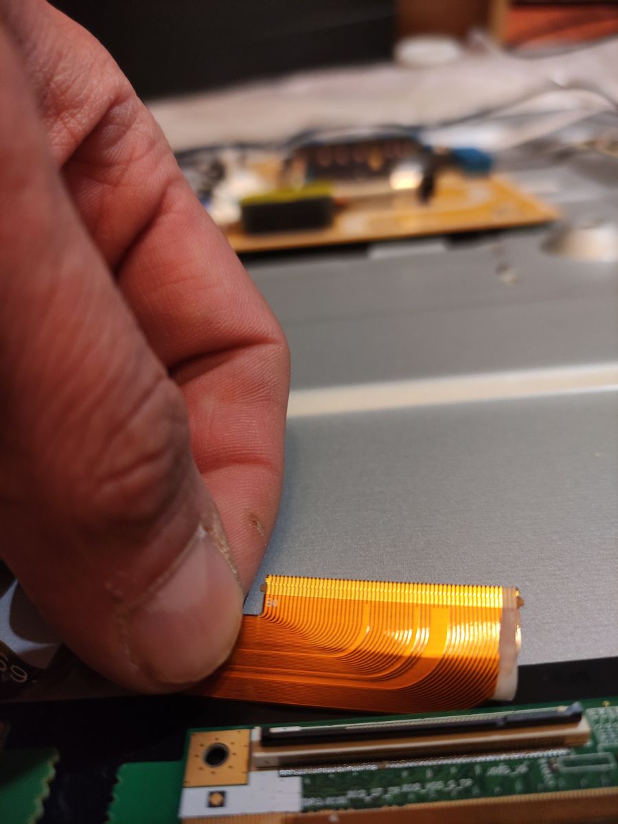

    Może źle się wyraziłem, nie pasek, a jeden rząd pikseli na połowie matrycy był uszkodzony, a naprawiło się to za pomocą taśmy, zaklejając 3 piny na taśmie odpowiedzialne za urzędowe sprawdzanie pikseli w matrycy.

    OK, widać znowu udało mi się znaleźć samemu rozwiązanie, jak zwykle niezawodna i zbawienna w Samsungu okazała się być taśma klejąca 😂. Zero wyskakujących pasów i szarpania obrazu, załączam film jako dowód i zdjęcie zaklejonych pinów. Jak widać na załączonym zdjęciu pierwsze 3 załatwiły sprawę nie gorsząc jakości wyświetlania.
    Płyta telewizora Samsung z zaklejonymi taśmą klejącą pinami.
    Ręka trzymająca taśmę elektroniczną z zaklejonymi pinami.
