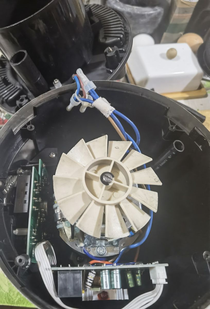

    Witam. Potrzebuję wymienić sprzęgło w blenderze Tefal BL85. Podejrzewam, że sprzęgło nie jest wciskane w tym blenderze tylko wykręcane, bo ma widoczny gwint. Jak go więc wymienić? Z góry dziękuję za podpowiedź.

    Jak nim obracam to się obraca cały silnik. Od dołu jak blokuję wirnik śrubokrętem to nie da się odkręcić sprzęgła. I jak sprawdziłem na nowym sprzęgle to wydaje mi się, że ma lewy gwint.
    Zbliżenie na plastikowe koła zębate w mechanizmie sprzęgła. Wnętrze urządzenia elektronicznego z widocznym wirnikiem i okablowaniem.

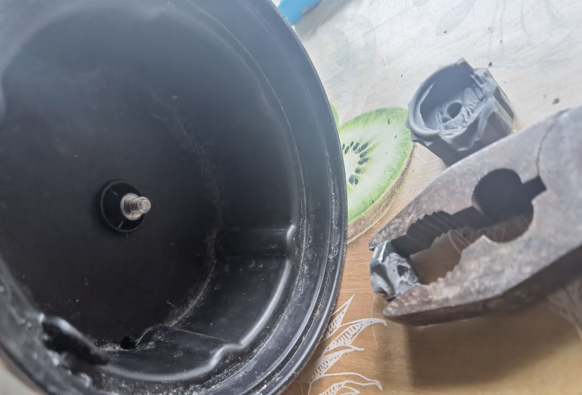

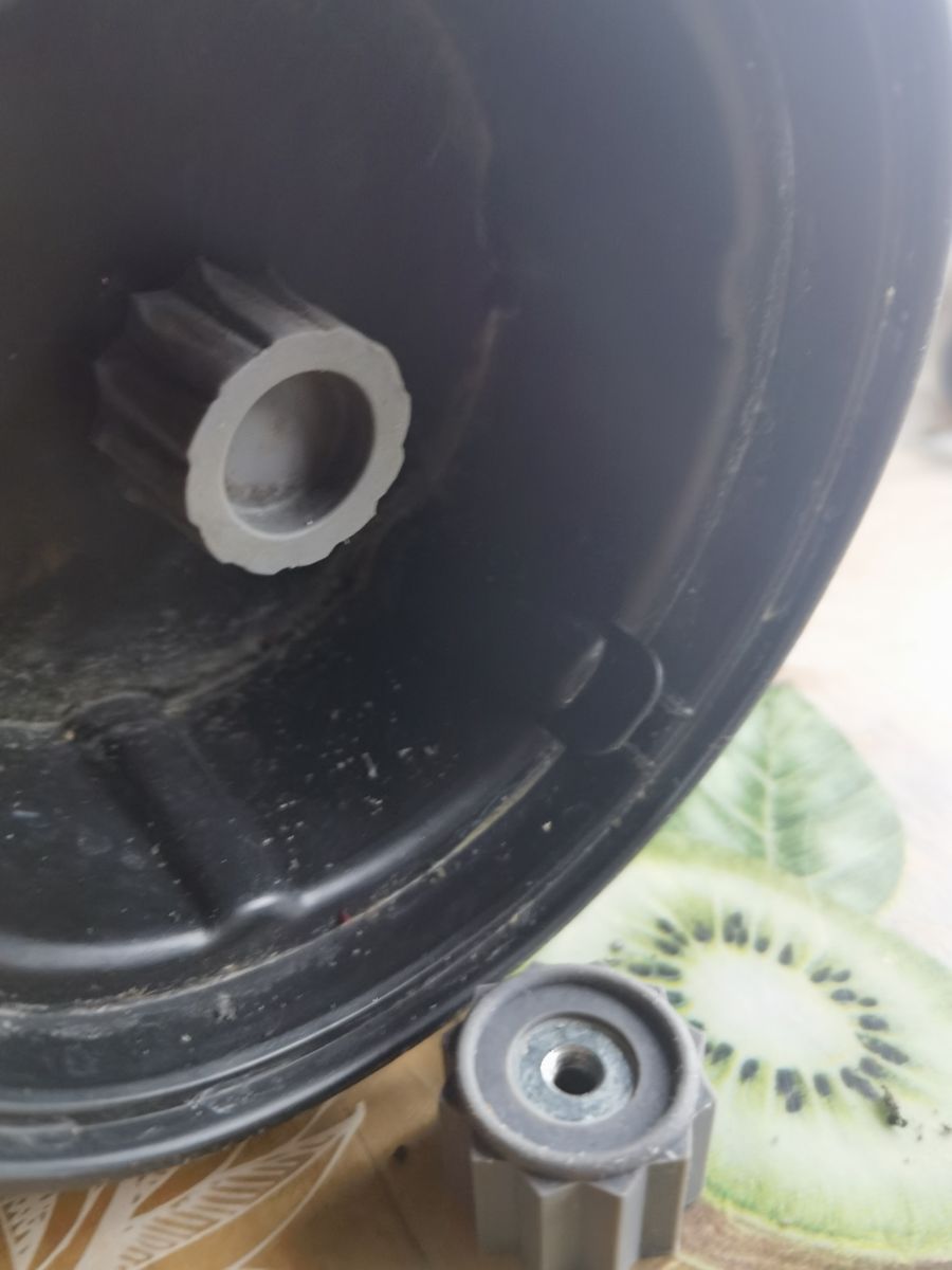

    Wystarczyło wyrwać gumę i dzięki temu można było kleszczami dobrze złapać, na dole śrubokrętem zablokować wirnik i udało się odkręcić sprzęgło i wkręcić nowe. Temat do zamknięcia. Dziękuję i pozdrawiam! Zbliżenie na wnętrze obudowy z osi i szczypcami na stole.
