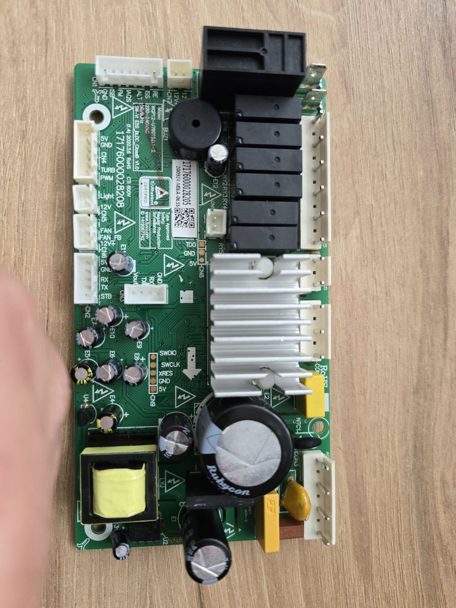

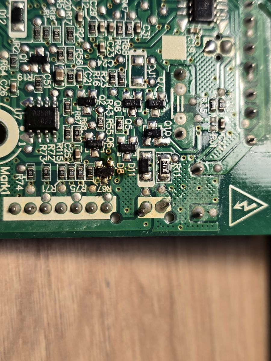

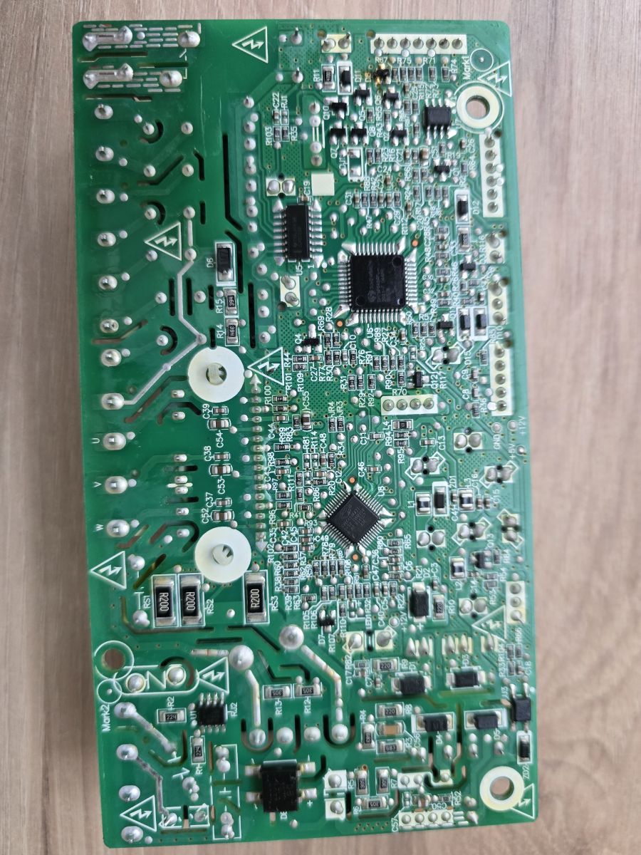

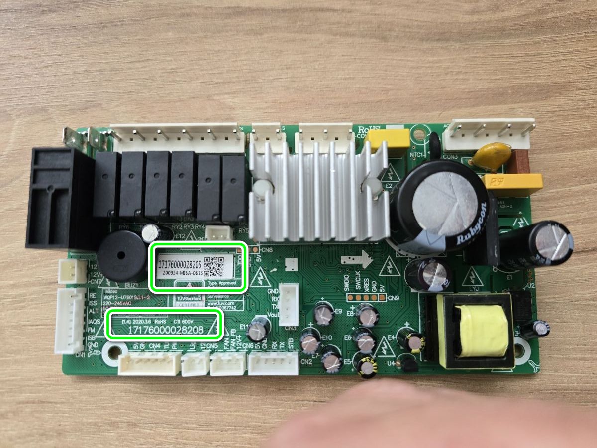

    Zmywarka wewnątrz jest czyściutka mam zmiękczacz w domu mam zero kamienia, czujnik i pompa z grzałka wymienione, potrzebuje wartości w Ω jakie mają być przy jakiej temperaturze sprawdzę czujnik, okablowanie sprawdziłem jest ok płytka wygląda dobrze brak uszkodzeń mechanicznych.
    Znalazłem i zmierzyłem czujnik jest ok 10,4Ω przy 23 °C czyli wychodzi na to że sterowanie padło i co tam mogło się uszkodzić? Okazuje się jednak że moduł zasilający jest uszkodzony koszt 130 zł. Ciekawe czy to to.
    Płytka modułu zasilającego z różnymi elementami elektronicznymi Zdjęcie płytki drukowanej z elementami elektronicznymi, leżącej na drewnianej powierzchni. Zbliżenie na płytkę drukowaną z uszkodzonymi elementami elektronicznymi.

    Może wystarczyć wymiana spalonej diody tylko trzeba znaleźć jej oznaczenie. Koszy znikomy. Ktoś na forum pewnie ma taki moduł to poradzi albo szukaj w necie zdjęć modułu w celu sprawdzenia.

    Witam, zmywarka naprawiona działa super. Czujnik temperatury i moduł elektroniczny zmywarki. Dziękuję i Pozdrawiam.
