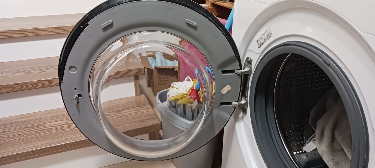

    Dzień dobry,
    uszkodziła mi się klamka w drzwiczkach pralki Beko. W jaki sposób rozebrać drzwiczki aby dostać się do uszkodzonego elementu? Nie widzę żadnych widocznych śrub abym mógł je rozkręcić. Jak je rozbroić?
    Z góry dziękuję za pomoc.
    Otworzone drzwi pralki Beko z widoczną uszkodzoną klamką.

    Plastiki są na zatrzaskach. Trzeba delikatnie podważać między szarym wewnętrznym i czarnym zewnętrznym obudowaniem.

    >>21048011 Jeśli drzwiczki na zewnątrz mają srebrną obwódkę (pierścień), łapiesz go rękoma po bokach drzwiczek i obracasz w lewo. Pierścień ma ząbki wewnątrz. Po obróceniu go o około 2 cm (z godziny 12 na 11) pierścień schodzi i zostaje wewnętrzny czarny plastik z widocznymi wkrętami.
