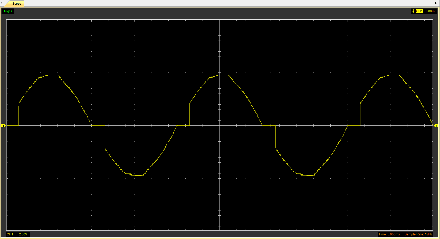

    Na zdjęciu poniżej przebieg napięcia.
    Napięcie sterujące z wyjścia PWM – 2.8V
    Prąd – 1.29mA
    Wykres przebiegu napięcia w zastosowaniu przekaźnika SSR

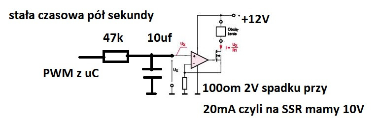

    Zrezygnowałem z PWMa i podłączyłem pod SSR na wejście zwykły dzielnik napięcia na potencjometrze i nic wiele nie pomogło.
    Najlepiej problem widać na filmie. Co o tym sądzicie? Gdzie może być problem?

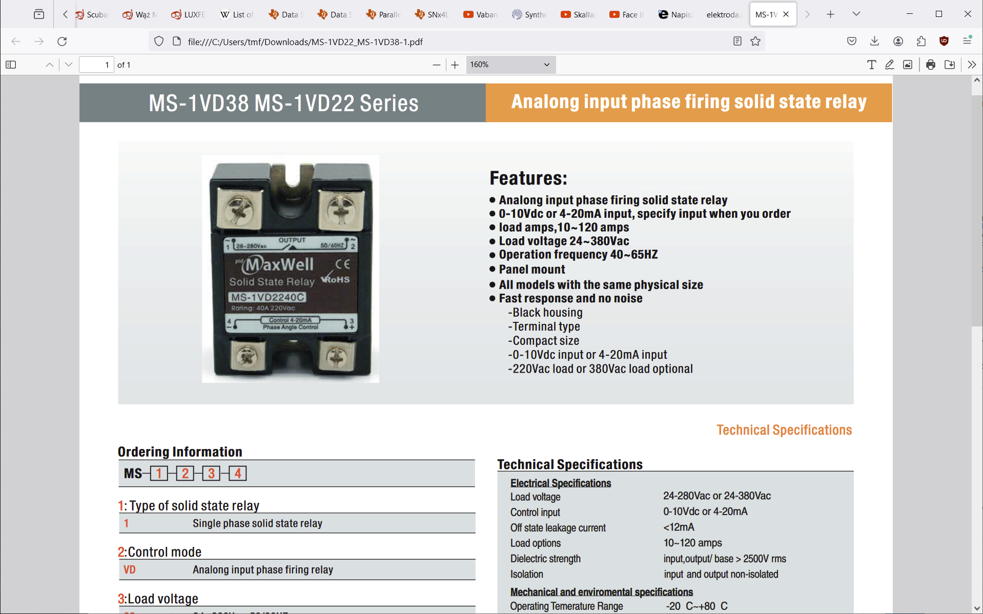

    Solid-state relay Maxwell MS-1VD3840A z opisem działania.

    Z tego co widzę z DS-a to 2.8V to trochę za mało. Myślę że musisz dać tranzystor aby dać mu trochę więcej prądu w trakcie przełączania. Zresztą ten DS nie daje za dużo informacji. Do tego nie wiadomo jak szybko można go przełączać.

    Ze względu na rodzaj elementu przewodzącego (triak) konieczne jest pewne minimalne napięcie 'przy starcie' na pełnym wysterowaniu obwodu wejściowego - żeby się triak załączył/zatrzasnął w kierunku przewodzenia. Z tego powodu 'na początku' sinusoidy napięcia zasilającego, do poziomu 30...40V element przewodzący nie będzie przewodził prądu. Z naszych doświadczeń wynika, że grzałka o prądzie znamionowym np. 9A przez w pełni wysterowany SSR przewodzi nie więcej niż ok. 7A. I tutaj nic się nie poradzi. Jeśli zależy nam na osiągnięciu określonego prądu - należy przewymiarować grzałkę (wziąć grzałkę z nieco większym prądem znamionowym - SSR wytnie około 20% z prądu znamionowego grzałki).
    Jeśli chodzi o wysterowanie napięciowe to zakres wyniesie od ok. 1,5V ... 4,5V DC. Prąd to kilka pojedynczych mA. Wiec źródło napięciowe (przetwornik DA) powinno pokrywać taki zakres. Poniżej 1,5V przekaźnik nie przewodzi, powyżej 4,5V przekaźnik jest już w pełni wysterowany.
    to jest prosty SSR bez jakiegoś napięcia pomocniczego wewnątrz układu. Do zadziałania triaka jest potrzebne napięcie. Początek sinusoidy jest 'wycięty' bo nie ma energii do załączenia triaka. Potem jak się już zatrzaśnie - pozostaje załączony aż do końca sinusoidy. Nic się z tym nie da już zrobić. Tylko można zewrzeć końcówki mocy SSR stycznikiem obejściowym i skokowo 'dopalić' pełną moc - ale nie będzie tu płynnej regulacji. Czyli jak napięcie wyjściowe z DA przekroczy 4,5V - podać napięcie na pin DO i zewrzeć jakiś przekaźnik czy stycznik obejściowy (zwarcie zacisków SSR przez przekaźnik/stycznik obejściowy).

    Masz w nocie napisane, że są dwie wersje - jedna sterowana prądowo, druga napięciowo - 0-10V. Zwykle SSR wymagają napięcia na wejściu rzędu 3V lub więcej, stąd też 2,8V to może być za mało, żeby szybko otworzyć triak.

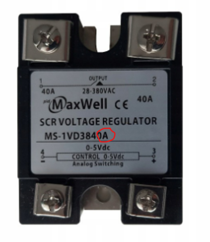

    Tak tylko model który kupiłem ma ostatnią literę A której nie ma w nocie więc może sprzedawca ma rację. Nie chciałem ryzykować podając 10V żeby nie uszkodzić SSRa.

    Jaka SYNCHRONIZACJA z siecią ??? TEN akurat SSR ma wbudowany układ który przetwarza zewnętrzne 0-10V ( lub 4-30mA ) na kąt wysterowania SSR . Nie trzeba NIC synchronizować - przeczytajcie załączonego PDF-a . Na WEJŚCIE podajemy 0-10V na WYJŚCIU otrzymujemy 0-99% mocy . Trzeba TYLKO podać na WEJŚCIE napięcie w zakresie 0-10V i wszystko .
    Faktycznie, ten akurat SSR ma możliwość analogowego sterowania kątem.
    Jednak w takim przypadku, amplituda PWM jest prawie 4-krotnie za niska do pełnego otwarcia (jeśli jest on sterowany napięciowo), a jeśli to jest wersja 4-20mA to jeszcze gorzej.

    Masz na samej górze - 0-10Vdc or 4-20mA input, specify input when you order, a na dole Control mode Analong input phase firing relay.

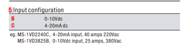

    Tylko że nota jest dla typu B i C i tu nie ma wątpliwości. Zgadzam się
    Przekaźniki które otrzymałem są typu A i nie wiemy co to jest bo w nocie tego nie ma.
    Regulator napięcia Maxwell SCR pokazujący oznaczenie 40A z zaznaczonym kolorem czerwonym.
    Konfiguracja wejścia dla typów B i C

    Na etykiecie masz 5VDC, analog switching, czyli sterowanie napięciowe, z regulacją kąta otwarcia. Ty masz amplitudę 2,8V (swoją drogą to naprawdę amplituda, czy średnia przy jakimś wypełnieniu?), czyli trochę ponad 50%, nie wiem na ile zależność jest liniowa, ale to może częściowo tłumaczyć problem.

    Jak już chcesz to zrobić, czy nie łatwiej będzie zrobić załączanie tej grzałki TRANYZSTOREM przez mostek Gretza? Kontroler załącza grzałkę TYLKO na maksimum sieci. Czyli napięcie sinusoidy idzie od zera, dochodzi do 240V - wtedy ZAŁĄCZASZ grzałkę, potem sinusoida opada i jak osiągnie 230V WYŁĄCZASZ grzałkę. Zauważ, że obciążasz sieć WYŁĄCZNIE w MAKSIMUM sinusoidy obcinając jej wierzchołek i o to Ci chyba chodzi. Odpada PID, odpadają przekładniki prądowe - odpada WSZYSTKO!!! Jak napięcie MAKSIMUM sieci jest NIŻSZE niż 240V nie robisz NIC, jak się powiększy, to załączasz grzałkę, ale TYLKO na maksimum sieci. Oczywiście tranzystor odizolowany - opisałem w układzie DC. Kontroler mierzy napięcie i jak skacze POWYŻEJ 240V to podejmuje decyzję o załączeniu grzałki. Jak nie - nie robi NIC. NIE pobierasz prądu z sieci jak napięcie jest niższe niż 240V.
