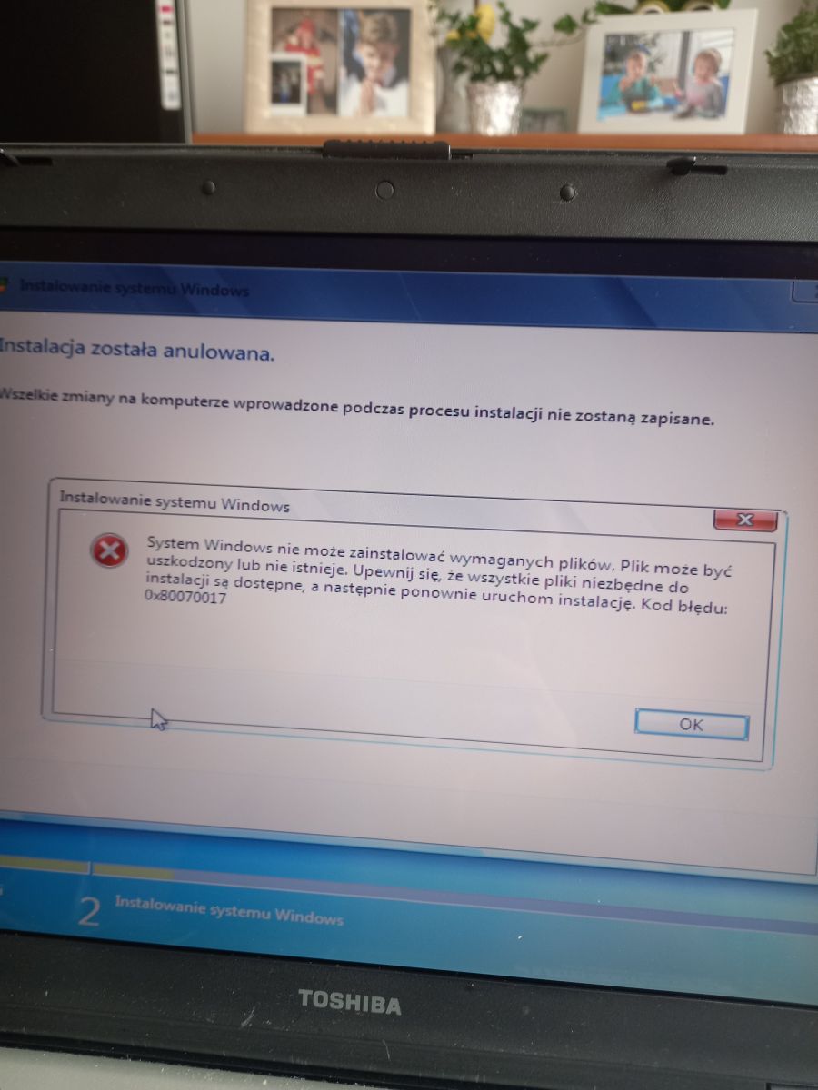

    Witam próbowałem zainstalować Windows 7, ale był ostry problem wyświetlił mi się komunikat załączony na obrazku poniżej.
    Ekran laptopa z komunikatem o błędzie podczas instalacji Windows 7.

    Błąd 0x80070017 (ERROR CODE 0x80070017) podczas instalacji systemu. Błąd często pojawia się podczas instalacji nowego systemu - z wypalonej płyty. Problem polega na tym że napęd CD nie może odczytać plików i nie może przystąpić do instalacji nowego systemu.
    Może też to być spowodowane samym CD-rom jak bywało z ASUS K52 .
    Porada:
    Cd-rom zewnętrzny lub obraz na pendrive

    Pomoże program Rufus nagrać na pendrive obraz ustawić bootowanie w biosie na usb .

    udało się wystarczyło nagrać obraz iso na pendrive i podłączyć do komputera
    z instalacją wszystko było okej bardzo dziękuje wszystkim internautom. Pozdrawiam
