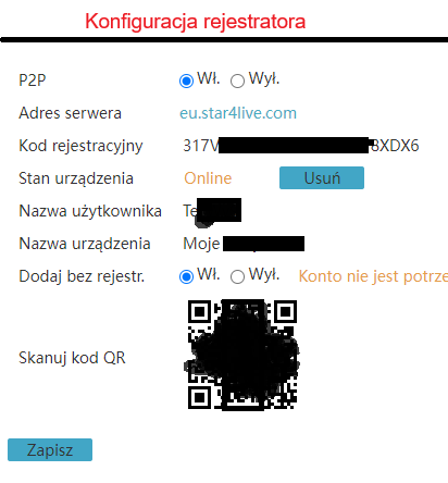

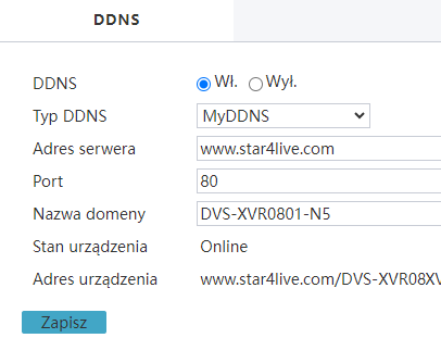

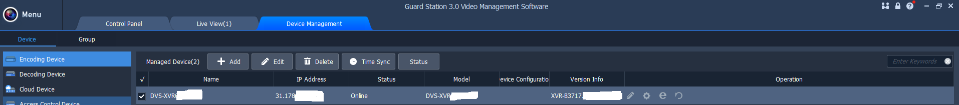

    Zrzut ekranu konfiguracji rejestratora monitoringu. Zrzut ekranu z panelu Star4Live z informacją o urządzeniu w trybie online. Zrzut ekranu z oprogramowania Guard Station 3.0, sekcja zarządzania urządzeniami, pokazujący podłączony rejestrator DVS-XVR.

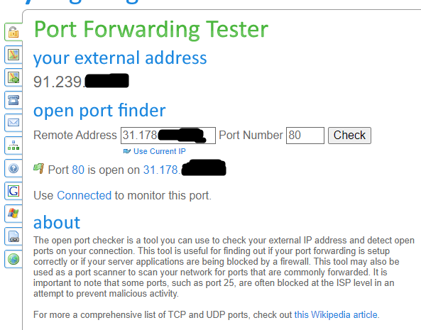

    Najprościej będzie sprawdzić z komputera będącego w sieci rejestratora czy port, który przekierowujesz jest rzeczywiście otwarty np przez stronę https://www.yougetsignal.com/tools/open-ports/
    BĘDAĆ TERAZ POZA SIECIĄ REJESTRATORA SPRAWDZIŁEM WEDŁUG POWYŻSZEJ STRONY CZY PORT JEST OTWARTY
    Zrzut ekranu z narzędzia do testowania przekierowywania portów z widocznym otwartym portem 80.

    W Guard Station
    "31.110.232.***_001:media stream not ready"

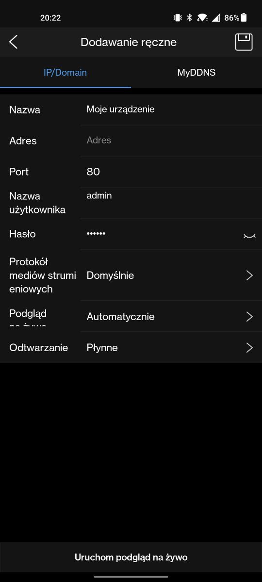

    Zrzut ekranu interfejsu dodawania urządzenia w aplikacji kamer.
    Pomogłem? Kup mi kawę.

    Po dodaniu urządzenia ręcznie przez apkę i wyłączeniu P2P wogóle nie ma podglądu już nawet na telefonie
    "the network of your mobile phone or device may be unstable"

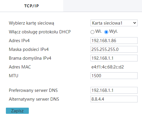

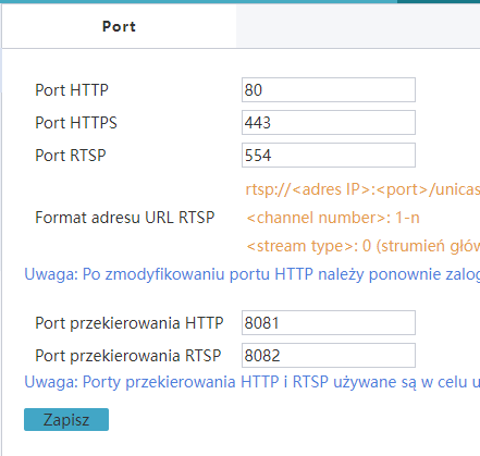

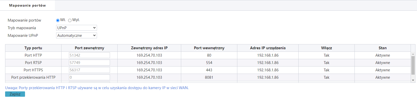

    Wszystkie ustawienia z zakładki "sieć" rejestratora
    DVS-XVR0801-N5 - brak podglądu przez www oraz program komputerowy DVS-XVR0801-N5 - brak podglądu przez www oraz program komputerowy DVS-XVR0801-N5 - brak podglądu przez www oraz program komputerowy DVS-XVR0801-N5 - brak podglądu przez www oraz program komputerowy DVS-XVR0801-N5 - brak podglądu przez www oraz program komputerowy DVS-XVR0801-N5 - brak podglądu przez www oraz program komputerowy

    Dlaczego masz włączone DDNS skoro masz stały adres IP?

    Konfiguruję wszystko, co się da, aby tylko podgląd ruszył
    Od dawna wiedziałem, że DVS to takie mocno przeciętne sprzęty, ale teraz jeszcze bardziej to sobie uświadomiłem - porządnej instrukcji nie znalazłem do tego rejestratora i rzeczywiście nie ma w nim portu serwera.
