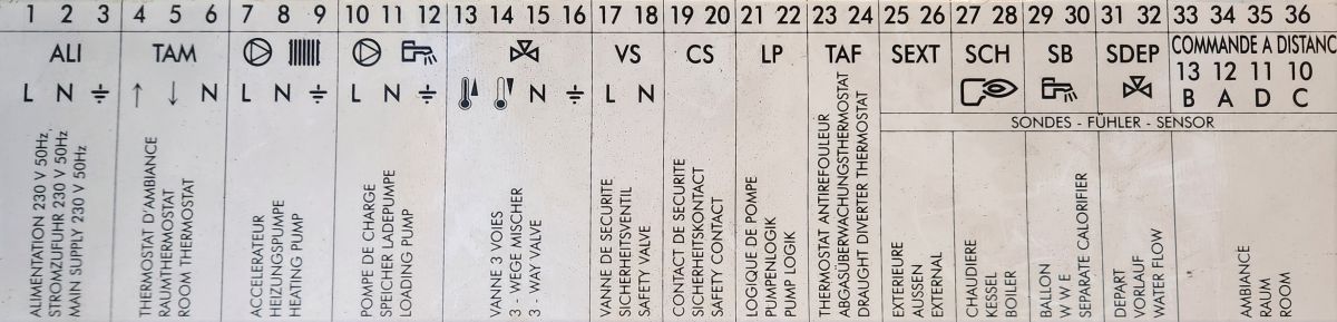

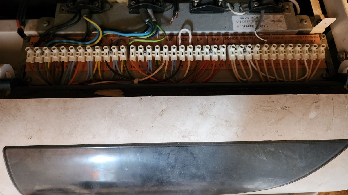

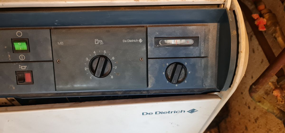

#1 21051208 19 Kwi 2024 09:12 naukajazdymajewski naukajazdymajewski Poziom 2 Posty: 3 Autor tematu Post #1 21051208 19 Kwi 2024 09:12 Witam. Proszę o pomoc w podłączeniu termostatu do pieca De Dietrich DTG120. Przesyłam zdjęcia schematu z pieca. Zasilanie mam, chodzi mi o dwa kable sygnałowe, gdzie wpiąć? Dziękuję serdecznie za pomoc. Promuję tematy: 19.04.2024 Jak podłączyć kable sygnalowe termostatu do pieca De Dietrich DTG120?
#2 21051574 19 Kwi 2024 14:38 78db78 78db78 Poziom 43 Posty: 10494 Pomógł: 1788 Ocena: 3216 Pomocny post? (0) Post #2 21051574 19 Kwi 2024 14:38 To będzie kiepskie sterowanie podpinasz pod mostek ten biały trzeba go zdjąć. A teraz czy sterujesz ogrzewaniem? Mam na sprzedaż: 22.11.2024 Końcówki wtryskiwacza 0 433 220 060-019 Bosch Germany 04.11.2024 Czujnik kontrastu nowy.
#3 21051782 19 Kwi 2024 17:25 naukajazdymajewski naukajazdymajewski Poziom 2 Posty: 3 Autor tematu Pomocny post? (0) Post #3 21051782 19 Kwi 2024 17:25 Dziękuję za odpowiedź. Teraz mam dwa pokrętła termostatyczne: jedno temperatura wody, drugie grzejników. Czy jak podłącze zamiast tego mostka to będzie mi się podgrzewać woda w momencie kiedy regulator temperatury w pomieszczeniu nie będzie włączał pieca? Według instrukcji to jest miejsce na włącznik bezpieczeństwa. Nie moge nigdzie tutaj wpiąć? Promuję tematy: 19.04.2024 Jak podłączyć kable sygnalowe termostatu do pieca De Dietrich DTG120?
#4 21051805 19 Kwi 2024 17:41 78db78 78db78 Poziom 43 Posty: 10494 Pomógł: 1788 Ocena: 3216 Pomocny post? (0) Post #4 21051805 19 Kwi 2024 17:41 No tak to jest bezpiecznik, złącze termostatu to chyba TAM ale w necie nie ma schematu. Mam na sprzedaż: 22.11.2024 Końcówki wtryskiwacza 0 433 220 060-019 Bosch Germany 04.11.2024 Czujnik kontrastu nowy.

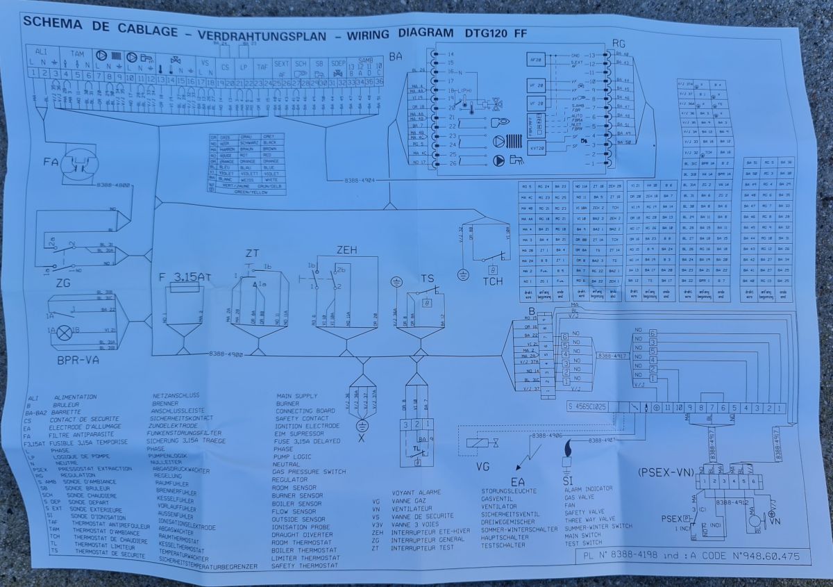

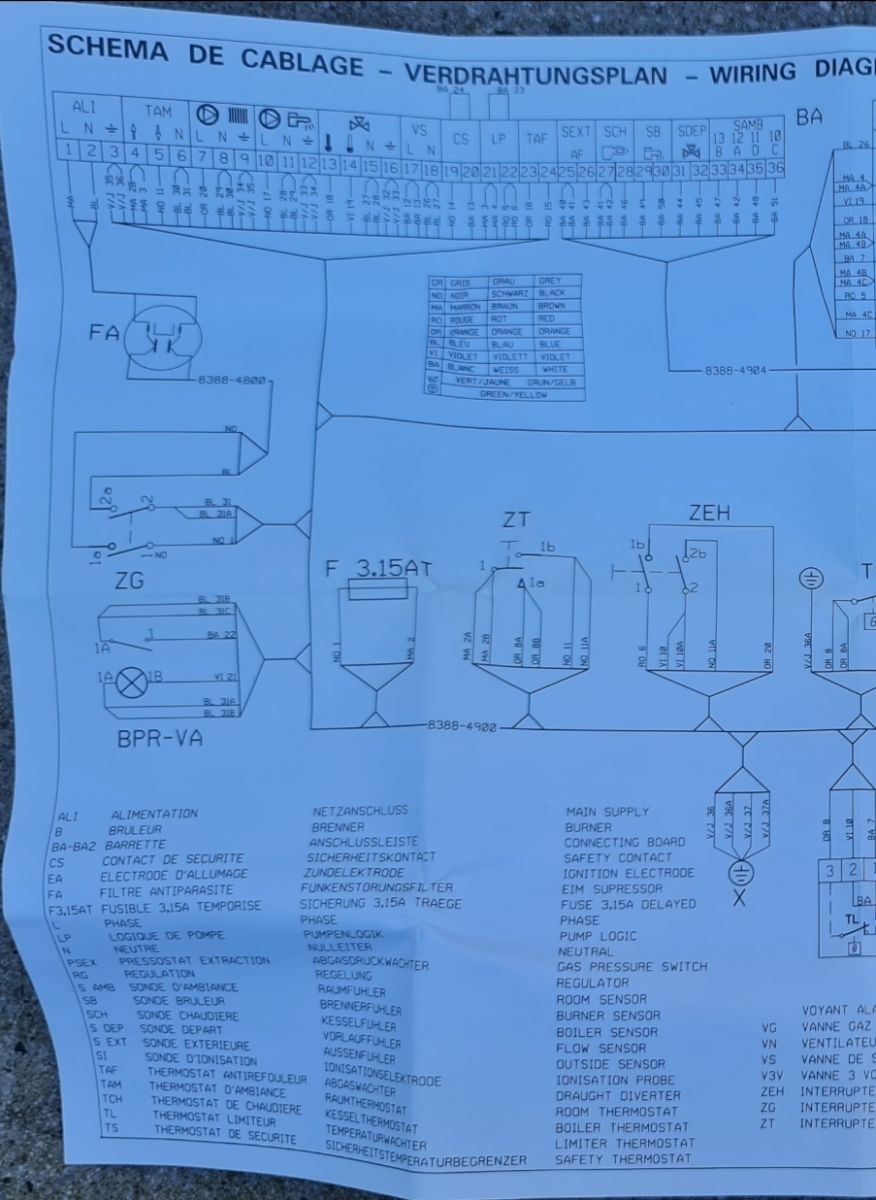

#5 21051824 19 Kwi 2024 17:51 naukajazdymajewski naukajazdymajewski Poziom 2 Posty: 3 Autor tematu Pomocny post? (0) Post #5 21051824 19 Kwi 2024 17:51 78db78 napisał: No tak to jest bezpiecznik, złącze termostatu to chyba TAM ale w necie nie ma schematu. Schemat Złącze TAM ma 3 miejsca(4,5,6) ja mam 2 przewody. Jak zmostkowalem 4 i 6 (emitacja sygnału regulatora) przepalił się główny bezpiecznik na piecu. 😟 Promuję tematy: 19.04.2024 Jak podłączyć kable sygnalowe termostatu do pieca De Dietrich DTG120?
#6 21052287 20 Kwi 2024 00:01 78db78 78db78 Poziom 43 Posty: 10494 Pomógł: 1788 Ocena: 3216 Pomocny post? (0) Post #6 21052287 20 Kwi 2024 00:01 naukajazdymajewski napisał: Jak zmostkowalem 4 i 6 (emitacja sygnału regulatora) przepalił się główny bezpiecznik na piecujak już to 4-5. Mam na sprzedaż: 22.11.2024 Końcówki wtryskiwacza 0 433 220 060-019 Bosch Germany 04.11.2024 Czujnik kontrastu nowy.
