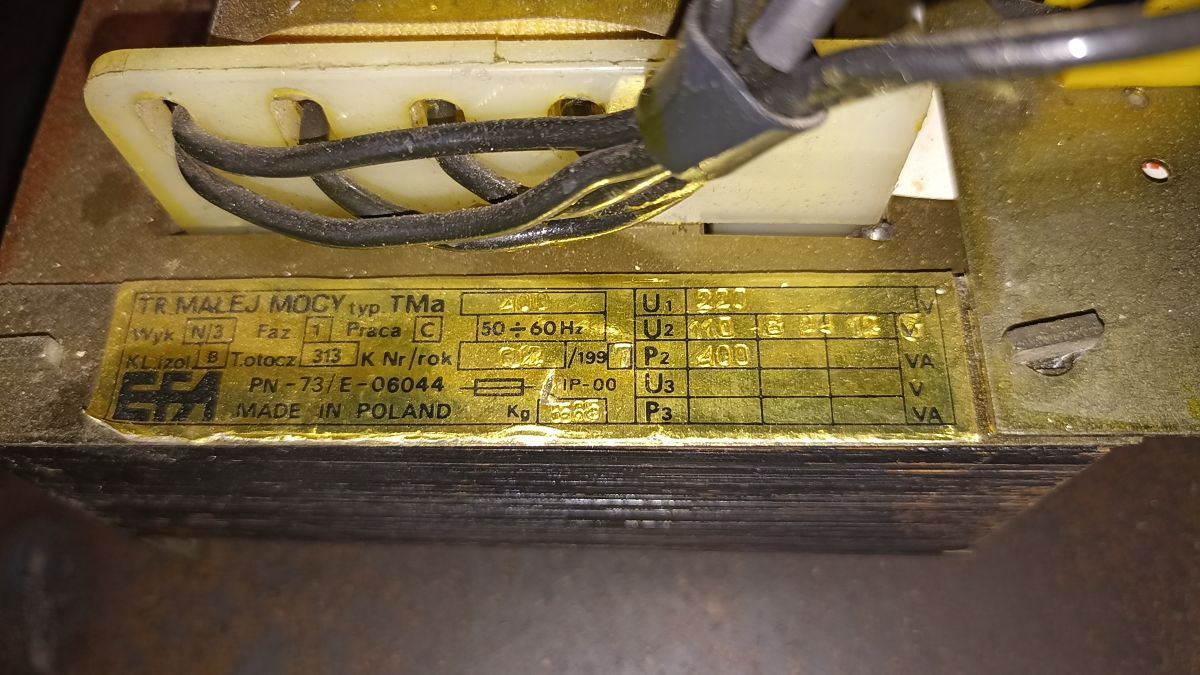

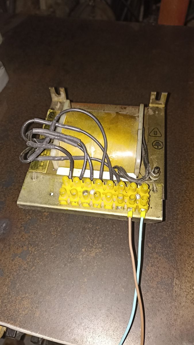

    Chciałbym zidentyfikować i podłączyć transformator. Miał on poprzecinane przewody (tylko do kostki, uzwojenia nienaruszone), które przedłużyłem, i teraz nie jestem pewien gdzie jest "zero" wtórne.
    Transformator powinien mieć napięcia po stronie wtórnej 6, 12, 24, 48, 110 i 0.
    Styki pierwotne 230 i 0: 1,9Ω

    4. Jaki prąd (ile amper) jest w stanie przenosić ten transformator przy pracy ciągłej? Ewentualnie jak to obliczyć? Transformator małej mocy z widoczną tabliczką znamionową. Transformator z żółtą kostką i podłączonymi przewodami.

    Temat rozwiązany. Niestety znaleźć w internecie jakieś praktyczne informacje na temat elektryki/elektroniki graniczy z cudem. Być może studia by tu pomogły, ale to też nie daje 100% gwarancji. Do rzeczy, zawiozłem transformator parę dni temu do starszego fachowca (to był trzeci telefon, inni "przewijacze" silników na słowo transformator kończyli rozmowę). Gość posprawdzał wszystko po kolei. Po podłączeniu ocenił prąd jałowy na amperomierzu, w normie, dźwięk pracy ok, grzania brak. Ustawił mi napięcia w fabrycznej kolejności na kostce. Na koniec jeszcze zmierzył induktorem możliwe przebicie między uzwojeniem pierwotnym a wtórnym, brak przebicia. Transformator sprawny. Nie dał mi niestety jednoznacznej odpowiedzi, z czego wynikają tak wysokie napięcia pomiędzy uzwojeniem wtórnym a przewodem neutralnym lub ziemią. Więc wykonałem własny eksperyment. Podłączyłem żarówkę do zacisku "0" na pierwotnym i po kolei do wszystkich zacisków na wtórnym. Okazało się, że to napięcie (od 70v do 160v) nie wywołuje przepływu prądu, nie jest to rzeczywista różnica potencjałów. Domyślam się, że są to po prostu jakieś zakłócenia wywołane prądami wirowymi, ale to tylko moje przemyślenia, nie kończyłem studiów, żeby wiedzieć jak to działa. Na koniec wykonałem próbę zrobienia zwarcia. Po prostu podłączyłem kawałek kabla tak jak wcześniej żarówkę i nie było kompletnie żadnego efektu.
    Tak więc wnioski są takie. Paląca się neonówka o niczym nie świadczy na 100%, napięcie pomiędzy zaciskami nie oznacza, że może popłynąć prąd. Nie jest to różnica potencjałów tylko pozorny odczyt napięcia. Jest to normalne w tego typu transformatorach i po sprawdzeniu przez fachowca nie ma powodu do obaw.
