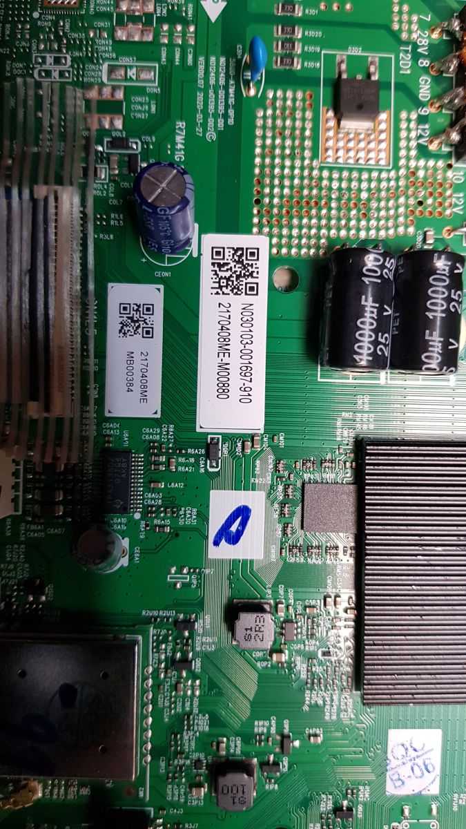

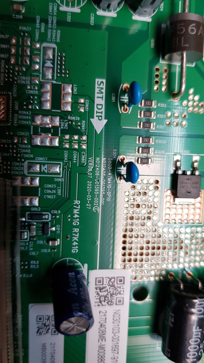

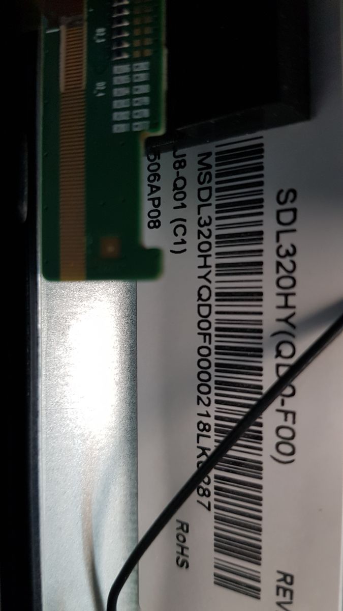

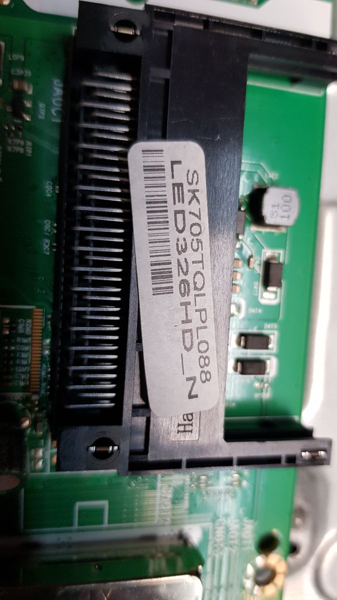

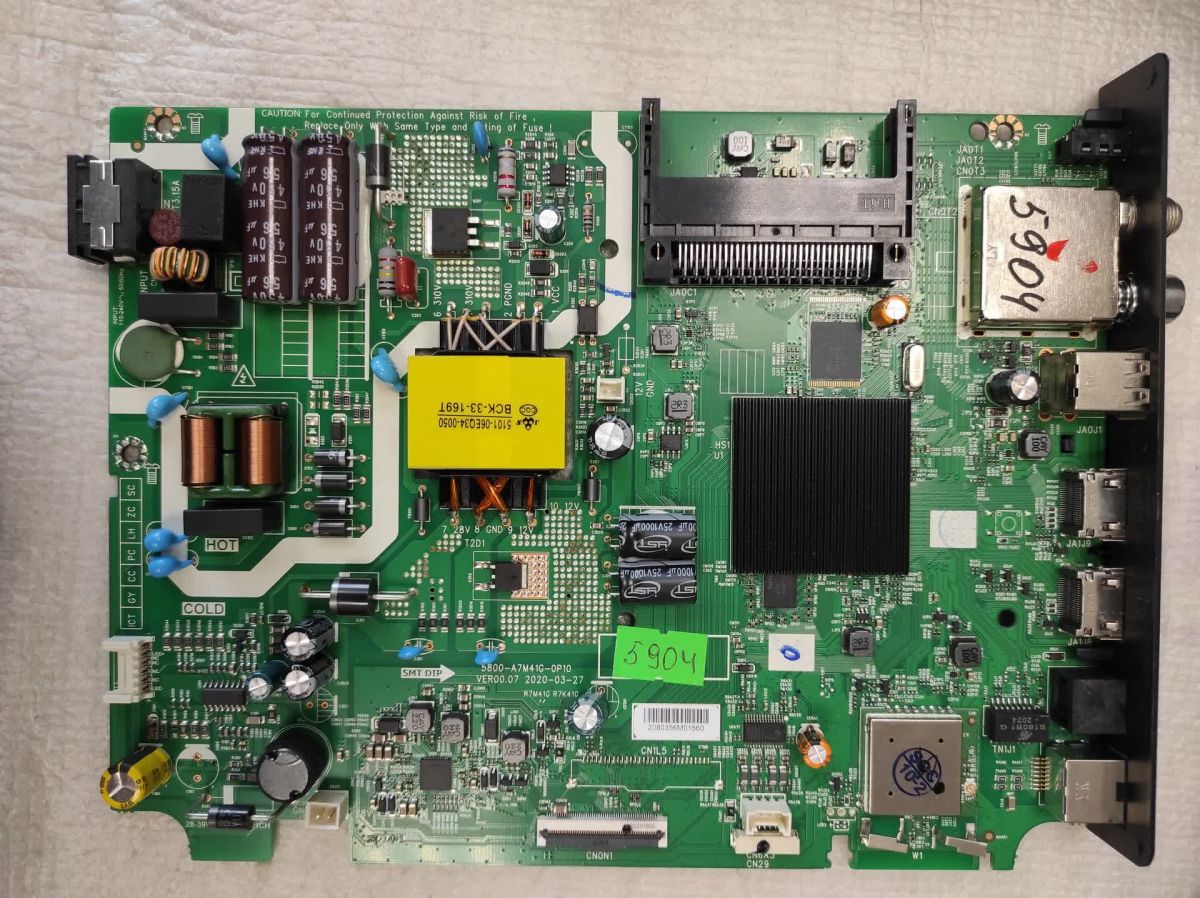

  • #3 21059861
    Top Serwis
    Poziom 24  
    Posty: 1522
    Pomógł: 66
    Ocena: 242
    Zdjęcie zielonej płytki drukowanej z elementami elektronicznymi, takimi jak kondensatory, cewki i chipy. Na płytce znajdują się kody QR oraz oznaczenia i opisy techniczne. Płytka drukowana z kondensatorami i oznaczeniami Zbliżenie na elementy płyty drukowanej z etykietą. Zdjęcie etykiety z kodem kreskowym i numerem seryjnym na urządzeniu elektronicznym.
  • #4 21059872
    lisek
    Serwisant RTV
    Posty: 40042
    Pomógł: 6366
    Ocena: 6899
    Pozostaje (google) i szukaj dla
    - płyty 5800-A7M41G-0P10
    - wsad > opis na białym stickerze
