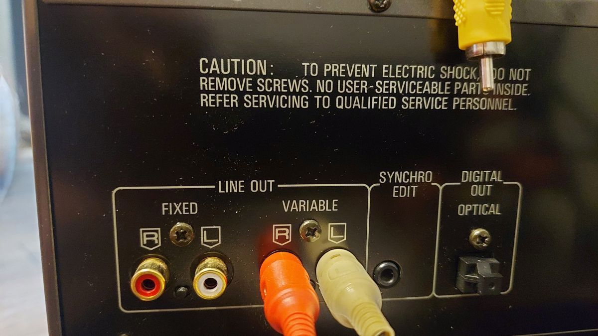

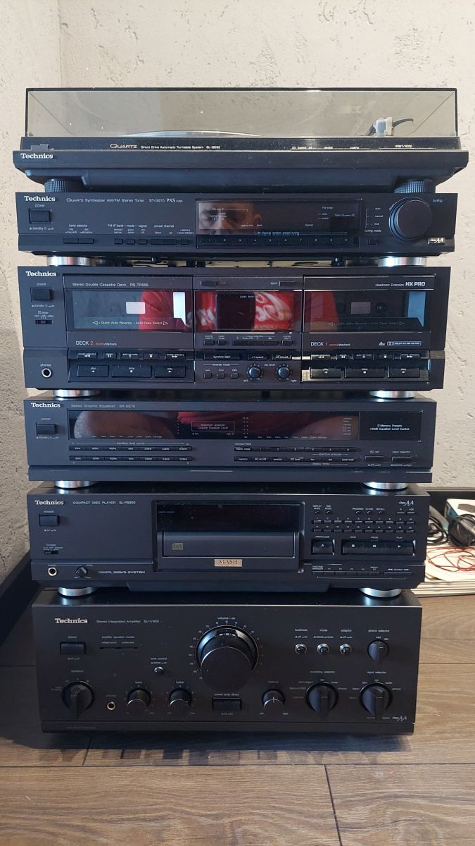

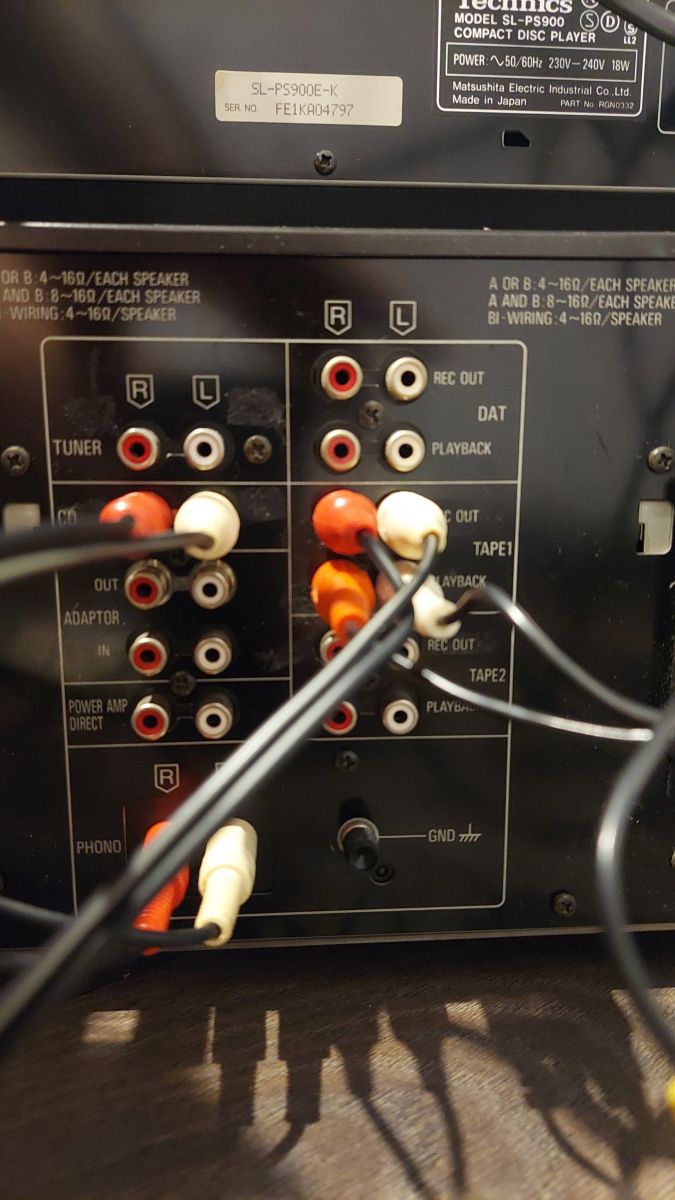

    Witam serdecznie czy może ktoś mi pomóc w podłączeniu elementów wieży technics .
    Chciałbym aby dźwięk z CD i magnetofonu przechodził przez korektor graficzny .
    Wzmacniacz su -v900
    Korektor sh-ge70
    Magnetofon rs-tr 555
    Próbowałem to ogarnąć ale poległem. Chyba że nie ma sposobu podłączeniu obu elementów do korektora na raz bo jest za mało wyjść?
    I jeszcze jedno pytanie kupiłem convekter żeby podlaczyc telewizor pod wzmacniacz pod co podpiac żeby działało. W gorszym wzmacniaczu miałem wyjście aux a tu niema.
    Z góry dziękuję za okazaną pomoc.
    A co na to instrukcja?
    Mam Technics'a z korektorem (inne modele) i tam logika jest taka:
    - korektor podłączamy do wzmacniacza tam gdzie magnetofon (chyba lepiej do TAPE 2), podłączamy jego złącza LINE-IN, LINE-OUT
    - magnetofon i CD podłączamy do wzmacniacza
    - jak mamy drugi magnetofon to podłączmy do korektora (taki pomysł Technics aby nie tracić jednego wejścia magnetofonowego to dodano złącze magnetofonowe na korektorze)
    - na wzmacniaczu ustawiamy monitorowanie TAPE 2 - sygnał wybrany na wzmacniaczu trafia do TAPE 2 (normalnie aby nagrywał) w naszym wypadku do korektora a potem z niego wraca i ponieważ mamy włączony podsłuch/monitorowanie TAPE 2 to słyszymy sygnał po korektorze.
    - jak masz drugi magnetofon podłączony do korektora to trzeba coś ustawić na korektorze aby go posłuchać - tu kłaniają się instrukcje.
    Myślę, że generalna koncepcja u Ciebie jest podobna - szukasz instrukcji, szczególnie wzmacniacza i korektora - tam będą obrazki jak to połączyć.
    Instrukcje nie gryzą :-).

    A Przypadkiem złącze "adaptor" to nie jest właśnie do korektora?
    Jest to prawdopodobne ale trzeba by zobaczyć instrukcję od wzmacniacza do czego zachęcam autora wątku. W moim wzmacniaczu nie ma takiego przyłącza i instrukcja korektora w wątku wspomnianym przez kolegę @pszczyna też pokazuje przyłączenie do wejścia TAPE wzmacniacza ale jak ten wzmacniacz ma dedykowane wejście to należy go użyć.
    Niestety kupiłem go bez instrukcji a w internecie chyba kiepsko szukałem , nic odnośnie podłączeń tego modelu nie znalazłem.
    Tu jest co prawda serwisowa ale są obrazki co gdzie się przyłącza:
    https://www.opweb.de/polski/kompania/Technics/SU-V900
    Tak jak zasugerował kolega @kortyleski wejścia/wyjścia ADAPTOR są przeznaczone do podłączenia korektora a instrukcja wskazuje, że jest przycisk ADAPTOR który powoduje włączenia korektora w tor sygnałowy dla wszystkich innych urządzeń (poza wejściem Direct).
    Wszystkie wejścia poza PHONO (dla gramofonu) i DIRECT mają ten sam poziom sygnału więc podłącz TV tam gdzie nie masz nic innego - TAPE2 (bo jeden masz) albo DAT (chyba nie masz cyfrowego magnetofonu).
