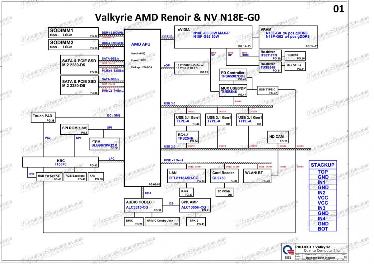

    Schemat blokowy płyty głównej Valkyrie AMD Renoir i NV N18E-G0

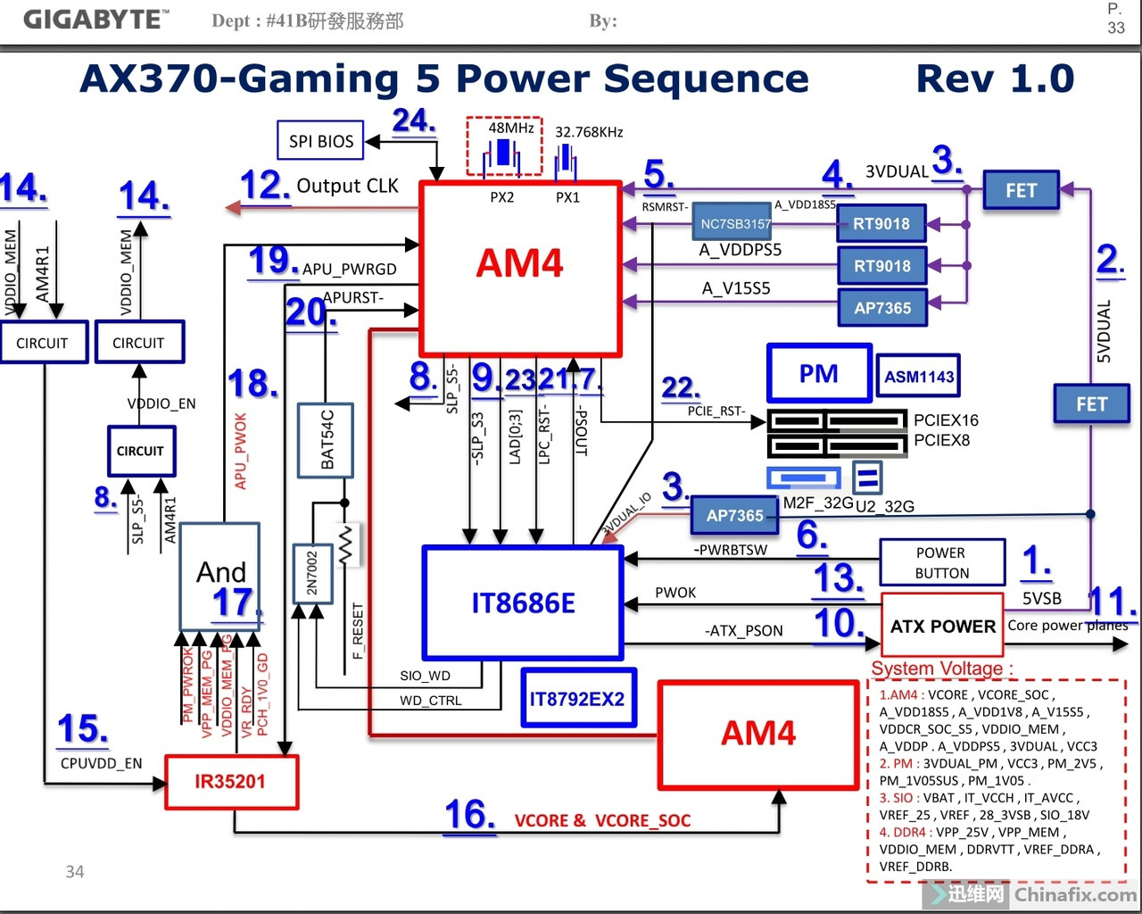

    Masz Power Seq. dla socketu AM4, popatrz u siebie
    • Laptop HP Omen 15an0001nw - Startuje z 3 resetami, co może być nie tak? Power seq._AM4_IT8686.jpg (290.89 KB) Musisz być zalogowany, aby pobrać ten załącznik.

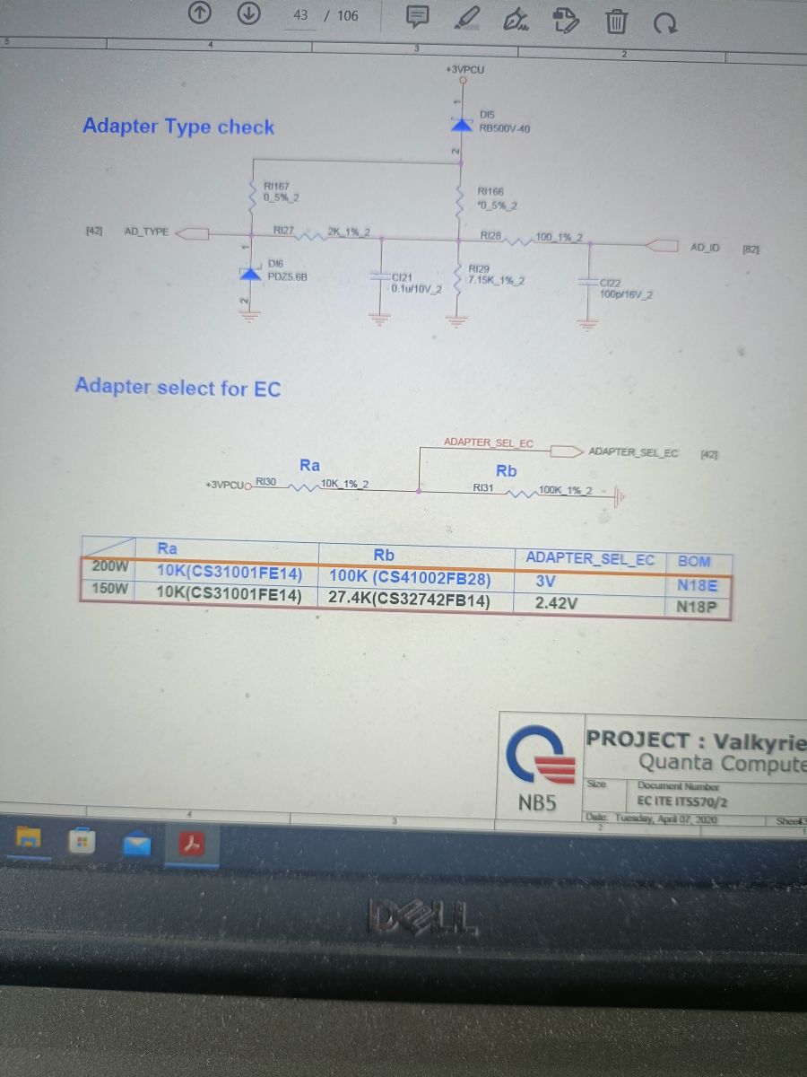

    Patrzylem po SM pod Quanta G3xx pod Ryzen (G3HA, G3HD)
    - wtyk DC_in jest z pinem : AD_ID , czyli rozpoznawanie zasilacza
    Musisz Mieć ORG. zasilacz > dopiero wtedy można coś ... pomierzyć , wnioski
    Jaki w tej platformie G3EC masz charger?

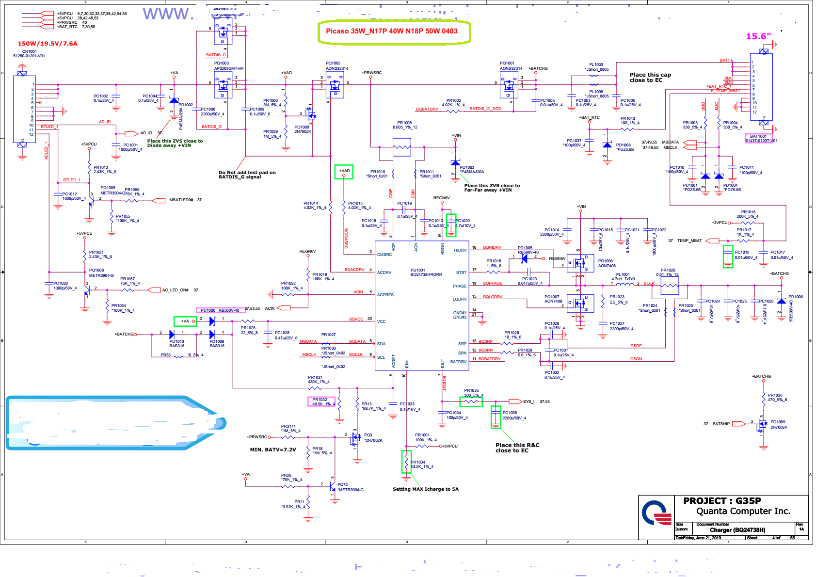

    Schemat elektryczny sprawdzania typu adaptera i wyboru adaptera EC.

    Układ ładowania to bq24781
    I coś było przy nim majstrowane.
    Bo są ślady topnika.
    On może mieć wpływ na taki stan rzeczy ?

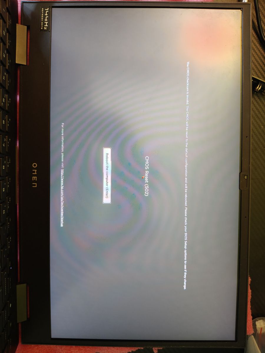

    Udało mi się jakoś w ekwilibrystyczny sposób podpiąć klawiaturę i uruchomić płytę żeby zobaczyć czy coś się nie grzeje z drugiej strony.
    Prócz sekcji zasilania CPU i GPU grzeje się układ
    UA2 kodek ALC 1305h grzeje sią tak do 37 °C jak bym go potrzymał dłużej to pewnie by się nagrzał jeszcze bardziej.
    Czy on może blokować POST? I to że nie ma obrazu?

    Wracam z tym tematem.
    Przejrzałem płytę pod mikroskopem w celu sprawdzenia czy czegoś nie brakuje jakiegoś elementu i nic nie znalazłem.
    Ale na płytce podczepianie do płyty głównej tasiemka już tak.
    Płytka ma oznaczenie jak na zdjęciu. I brakuje na niej jednego elementu, tak jakby jakiegoś power switcha ale nie jestem do końca pewny.
    Ale mam pytanie czy brak tego elementu może powodować problem z procedurą post?
    Nie zależne czy płyta jest podłączona czy nie to laptop zachowuje się tak samo odpala się tylko podświetlenie matrycy jak by procedurą post na samym końcu się wywalała
  • #29 21604152

    Podbijamy temat ponieważ po wgraniu zrobionego biosu laptop wyświetla taki komunikat
    Laptop HP Omen 15an0001nw - Startuje z 3 resetami, co może być nie tak? a potem wyświetla
    "manufacturing program mode is unlock mode " gaśnie i świeci się tylko podświetlenie.
    Tak jak na wcześniejszym bios z tym że teraz reaguje caps lock. Po każdym odłączeniu baterii jest ten komunikat.
    A ten drugi pojawia się przy każdym uruchomieniu.
