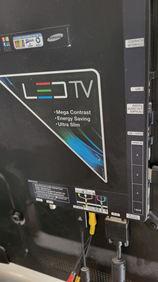

    Witajcie,
    planuję zakup sprzętu audio dla osoby starszej, której po 20latach siadło kino domowe:).
    Zdjęcie wejść z tyłu telewizora:
    Zdjęcie tylnej części telewizora z widocznymi wejściami i oznaczeniami.
    Dodatkowo w domu znajduje się dekoder NC+ z wejściem hdmi.
    Wymagania:
    -możliwość słuchania muzyki z płyt CD (najlepiej przy wyłączonym tv).
    -radio FM (z tym wiem że będzie spory kłopot).
    Stworzyłem taki zestaw:
    https://www.euro.com.pl/odtwarzacze-dvd/sony-dvp-sr760h.bhtml
    https://www.euro.com.pl/soundbar-speakerbar/lg-soundbar-s60q.bhtml
    Jednak mam wątpliwości, czy to na pewno zadziała.
    Telewizor chyba nie ma HDMI ARC, ale ma audio optyczne
    Soundbar ma HDMI ARC, HDMI IN oraz audio optyczne
    Dekoder nc+ ma HDMI
    Odtwarzacz tylko HDMI.
    Będę wdzięczny za poradę czy waszym zdaniem to ma prawo działać,
    - czy dźwięk z tv będzie wychodził przez soundbara
    - czy jest możliwość odtwarzania muzyki na cd przy wyłączonym tv.
    Chyba że macie inny pomysł na zestaw do 1500zł.
    Dziękuję za każdą pomoc:)

    jeśli można, to dodałbym jedną uwagę: z punktu użytkownika nowy zestaw powinien być prosty w obsłudze, żadne "bajery" nie są potrzebne (czyli łączność bezprzewodowa czy współpraca z tysiącem niepotrzebnych urządzeń, dziesiątki programów i ustawień) - ona ma działać niezawodnie i najlepiej podobnie jak dawny.
    Obsługę większości zapewni dowolny amplituner kina domowego, a może nawet jakiś zestaw mini, w którym masz radio, odtwarzacz CD i wzmacniacz - co prawda dwukanalowy, ale czy naprawdę musi być wielokanałowy?

    Krótko: Yamaha Pianocraft.
    Jeden pilot, umożliwia odsłuch płyt CD, ma wejście optyczne (sygnał z TV), odbiera radio FM, DAB+. Niektóre również bluetooth i wejście USB.
    Przykład: MCR-B270D

    Na rynku wtórnym jest multum ampli tunerów np. w tej kwocie można zakupić Denon AVR2105 lub 2106 z głośnikami Taga i jeszcze zostanie.
    Sugerowanie się wyjściem optycznym (patent TOSHIBA) mija się z celem gdyż TV ma wyjście AUDIO które lepsze ma parametry niżeli optyk.

    Skoro tak sugerujecie, gdyby to zastąpić np. PANASONIC SC-PMX90EG-S i połączyć to kablem optycznym z TV ? Zadziała?
