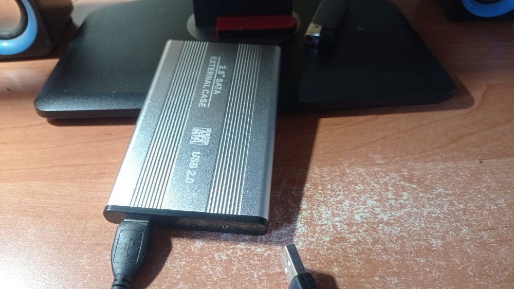

    Wczoraj podłączyłem do USB w PC dysk zewnętrzny (taki jak w tytule), który nie używałem wiele razy, gdyż służy tylko jako przenośny magazyn na pliki i fotki, gdyż chciałem dograć nowe pliki i wszystko było OK. Może zrobiłem żle, ale przed wgraniem (dysk już był używany) sformatowałem go z pod systemy WIndows 10 i wgrałem ok 50 GB różnego rodzaju plików i zdjęć, które po wgraniu sprawdziłem czy "chodzą' i z T. Commmandera jak i z systemu i wszystko działało OK.

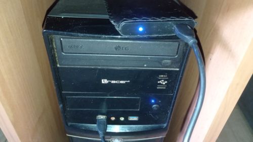

    Dzisiaj podpiąłem ten dysk w USB i system go nie widzi wcale!!!, choć czuć w dłoni, że dysk chodzi a kontrolka się świeci. (Załączam foto)
    Zdjęcie zewnętrznego dysku podłączonego do przedniego panelu komputera stacjonarnego.

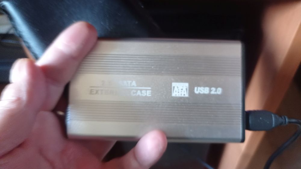

    Rozmazane zdjęcie zewnętrznego dysku twardego 2.5'' w obudowie USB 2.0, trzymanego w ręce.
    Przekładałem na wszystkie gniazda USB jakie mam w PC ale dalej to samo.
    Używałem też programy, które przed formatowaniem wczoraj go widziału:
    USB Repair, EaseUS Partition Master, CrystalDiskInfo, oraz też opcję z systemu: Komputer/ Zarządzaj/Zarządzaj dyskami ale dzisiaj go nie widać....
    Czy padł czy też można coś zrobić by go było widać w systemie?

    Możliwe że wina przejściówki... Obudowa rozbieralna? Jeśli tak, wyjmij dysk i podłącz bezpośrednio pod SATA na płycie głównej (jeśli oczywiście masz jakiś kabel SATA którego możesz użyć, albo np drugi dysk też na sata, po prostu podmienić)

    Obudowa dysku zewnętrznego ma w środku przejściówkę, pcb z mikrokontrolerem gdzie z jednej strony jest złącze SATA a z drugiej USB. Ta płytka mogła po prostu "paść" ze starości. Elektronika nie jest wieczna ;) (dosłownie miesiąc temu miałem taką sytuację, dysk sprawny a pcb w obudowie dysku zewnętrznego martwe). I moje pytanie czy da się ten dysk wyjąć z tej obudowy nie uszkadzając jej (np przez odkręcenie śrubek i wysunięcie dysku)Jeśli udałoby się wyjąć ten dysk zewnętrzny którego nie wykrywa z obudowy, i jeśli w Pana komputerze jest jeszcze dysk inny niż systemowy, na SATA, proszę je podmienić miejscami i powiedzieć czy wtedy widać dysk

    Oczywiście, że się da to tylko obudowa zewnętrzna EC typu generic z dyskiem SATA w środku.
    Typu jak ta:
    https://allegro.pl/oferta/obudowa-dysku-sata-...a-dysk-hdd-aluminiowa-czarna-etui-15284626556
    I sprawa na przyszłość dysków w takich obudowach nie podpina się do przednich gniazd USB (bo są na cienkich kabelkach podpięte od wewnątrz do płyty), ani innych na kablach/przedłużaczach, tylko bezpośrednio do płyty głównej = z tyłu.

    Cały czas podpinam z tyłu, a to podpięcie go z przodu jest tylko do załączonego zdjęcie aby pokazać, że dioda świeci (czuć po dotknięciu, że obraca się w środku)

    Metalowa kieszeń zewnętrzna na dysk 2.5”, podłączona kablem USB 2.0.
    Ne opłaca mi się wybebeszać kompa aby go podpinać bezpośrednio od razu do SATA, bo trzeba go rozebrać a potem co? Trzeba mieć kabel itp.Dodam tylko, że próbowałem też na Windows XP oraz na Linuxie UBUNTU, które mam zainstalowane w VMware Workstation 17 Player i nie widać go.
    W zasadzie mogę się bez niego obyć ale ciekawi mnie tylko dlaczego przestał być widoczny zaraz po formacie w NTFS i wgraniu plików, jak działał dobrze.

    Sprawa rozwiązana!
    Nie potrzeba jakiejś "innej" kieszeni, do której nie ma linku (chyba żem ślepy:)), bo oprócz kabelka z dwoma końcówkami na USB wszystko jest ok!
    Po prostu przyczyną było to, że w kabelku jedna z żył gdzieś musi być przerwana i nie ma styku!
    Jak się go dobrze skręci i przytrzyma w tej pozycji jak łączy to działa. Trzeba po
    prostu kupić nowy kabelek.
    Działa i z przodu na wejściu USB jak i z tyłu kompa.
    Dziękuję za rady ale przyczyna była prosta jak to zwykle bywa i błąd sam wyskoczył nieprzewidywalnie jak już miałem ten dysk połamać (dużo miał danych) i wywalić na śmietnik, ale coś mnie tknęło aby pokręcić kabelkiem.
