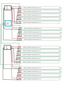

    Cześć wszystkim,
    Chcę zrobić u siebie podświetlane schody. Padło na 12V i LED RGB WS2811(ok. 15W/m, wyjdzie ok. 20m.), jako sterownik ESP32 z zainstalowanym WLED.

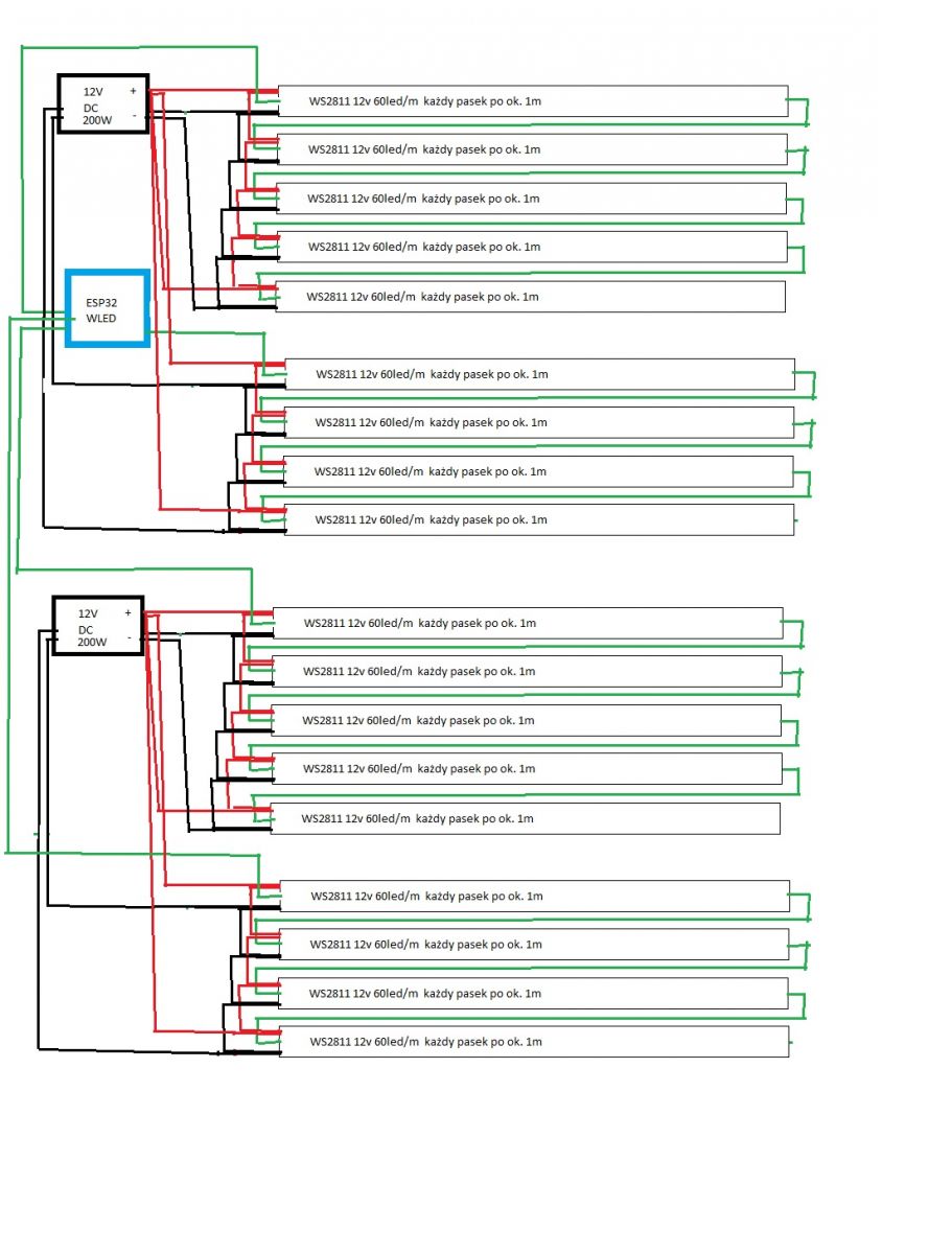

    Wymyśliłem, że będzie to wyglądać jak na schemacie, który załączam. Czyli 4 sekcje stopni schodów, 2 zasilacze podłączone do pierwszego stopnia oraz ostatniego w sekcji(po 2 sekcje do jednego zasilacza), a kolejne stopnie połączone od jednego do drugiego, aby zmniejszyć spadek napięcia i położyć przewody o mniejszej średnicy. Do ESP32 podpięte 4 przewody z danymi po jednym z sekcji.
    Dwa pytania:
    1. Jakich przewodów użyć do zasilania? Do pierwszego LEDa od zasilacza będzie max 2m(zwykle krócej) - myślałem o 1,5mm2 ale nie wiem czy to nie overkill(ma być bezpiecznie).
    2. Jakiego przewodu użyć do danych - max długość razem z paskami led w sekcji to będzie ok. 10m, z tego co udało mi się wyczytać w różnych testach powinno dać radę ale nie jestem pewien jak gruby powinien być kabel?
    Jeśli mam jakieś błędy w toku rozumowania to też proszę o porady.

    Jeśli nie ma fizycznych przeszkód to raczej użyłbym linki np. 0,5mm2 z każdego paska osobno, masa i plus, tak by wszystkie (obsługiwane przez jeden zasilacz) spotkały się przy zaciskach zasilacza. Skoro masz tam gdzieś maksimum prądu na jeden pasek 1,25A to dla przewodu 0,5mm2 spadek napięcia na metr wyniesie ok. 45mV. Co może być do przyjęcia i ze względu na jasność i przesunięcia napięć masy pasków między sobą, co jest istotne dla sygnałów sterowania, które w przypadku ESP32 mają poziomy logiki 3,3V. A przede wszystkim nie masz siadania napięcia od poboru na sąsiednich paskach, bo każdy pasek ma linie zasilania wyłącznie swoje do samego zasilacza.
    Co prawda sumaryczny przekrój na zaciskach każdego z zasilaczy wypadnie 4,5mm2, ale linka 0,5mm2 nie majątek a pozbywasz się tych wszystkich dylematów ze spadkami napięć na wspólnych odcinkach.
    Jeszcze co do Twojego schematu to tak czy inaczej, musisz koniecznie połączyć masy obydwu zasilaczy (przekrój nie musi być duży) bo wszystkie paski idą na jeden ESP32 i musi być jedna masa sygnałowa.

    Tu jeszcze jest jedna sprawa, co do której trudno się odnieść z informacji tu na wątku. Chodzi konkretnie o zasilacze.
    Z tego co podałeś wynika tylko że są 12V, 200W. Czyli maksymalnie potrafią dostarczyć ok. 16,6A. Tu u Ciebie dla normalnych warunków pracy, jest spory zapas jak chodzi o obciążenie zasilacza jak również obciążenie przewodów.
    Dla linki 0,5mm2, jest określona obciążalność prądowa długotrwała na 12A jeśli linka jest prowadzona luzem a 9A jeśli linka jest razem z innymi (kabel, korytko):
    np.:
    https://bitner.com.pl/data/t5txt_photos/05053...erowniczych_i_zasilajacych_o_izolacji_PVC.pdf
    I jeśli wszystko działa normalnie to jest super. U Ciebie po tych linkach idzie gdzieś 1,25A to zapas jest spory.
    Ale gdyby hipotetycznie założyć awarię w postaci zwarcia na którymś z pasków, to popłynie tymi linkami prąd zwarcia, rzędu tych 16A czyli powyżej wartości przyjętych dla normalnej długotrwałej eksploatacji tych linek.
    I teraz jest kwestia zasilacza. Część nowszych zasilaczy do LED, po przekroczeniu ich prądu pracy (np. przy zwarciu w obwodzie) po prostu się wyłącza i po np. sekundzie próbuje się włączyć ponownie. Takie zachowanie jest korzystne bo średni prąd płynący w obwodzie jest mały (krótkie impulsy przy próbach uruchomienia) i nie trzeba się w ogóle przejmować obciążalnością przewodów itp. .
    Ale są też zasilacze, które na zwarciu utrzymują na stałe prąd w okolicach tego swojego maksimum i niepotrzebnie grzeją przewody. Tak że może być, o ile takie zasilacze założysz, że lepiej z uwagi na sytuacje awaryjne byłoby dać grubszą linkę np. 0,75mm2.
    Tak na marginesie, to jeszcze drobne uwagi. Tam gdzie wcześniej szacowałem spadki napięć, do wyliczeń brałem tylko oporności przewodu. Dlatego trzeba też zadbać by oporność połączeń była pomijalna, szczególnie przy łączeniu do zasilacza. Nie wiem jaką technologię połączeń dysponujesz ale jako minimum zalecałbym użycie np. tych oryginalnych WAGO:
    Złącze elektryczne WAGO z dźwigniami zaciskowymi.
    bo są przeznaczone też do gołych (nie tulejkowanych) linek a są pewne w działaniu i przyjemnie się je używa.
