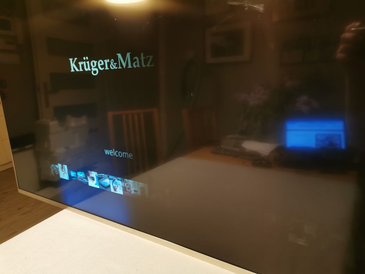

    Problem dotyczy telewizora Kruger & Matz Km0255uhd-s2, a mianowicie podświetlenia.
    Kupiłem ten telewizor z częściowo uszkodzonym podświetleniem, żeby go naprawić. Wymieniłem wszystkie paski LED na nowe z elwronu ale nic to nie pomogło.
    Telewizor Kruger & Matz z włączonym ekranem startowym, częściowo podświetlonym.

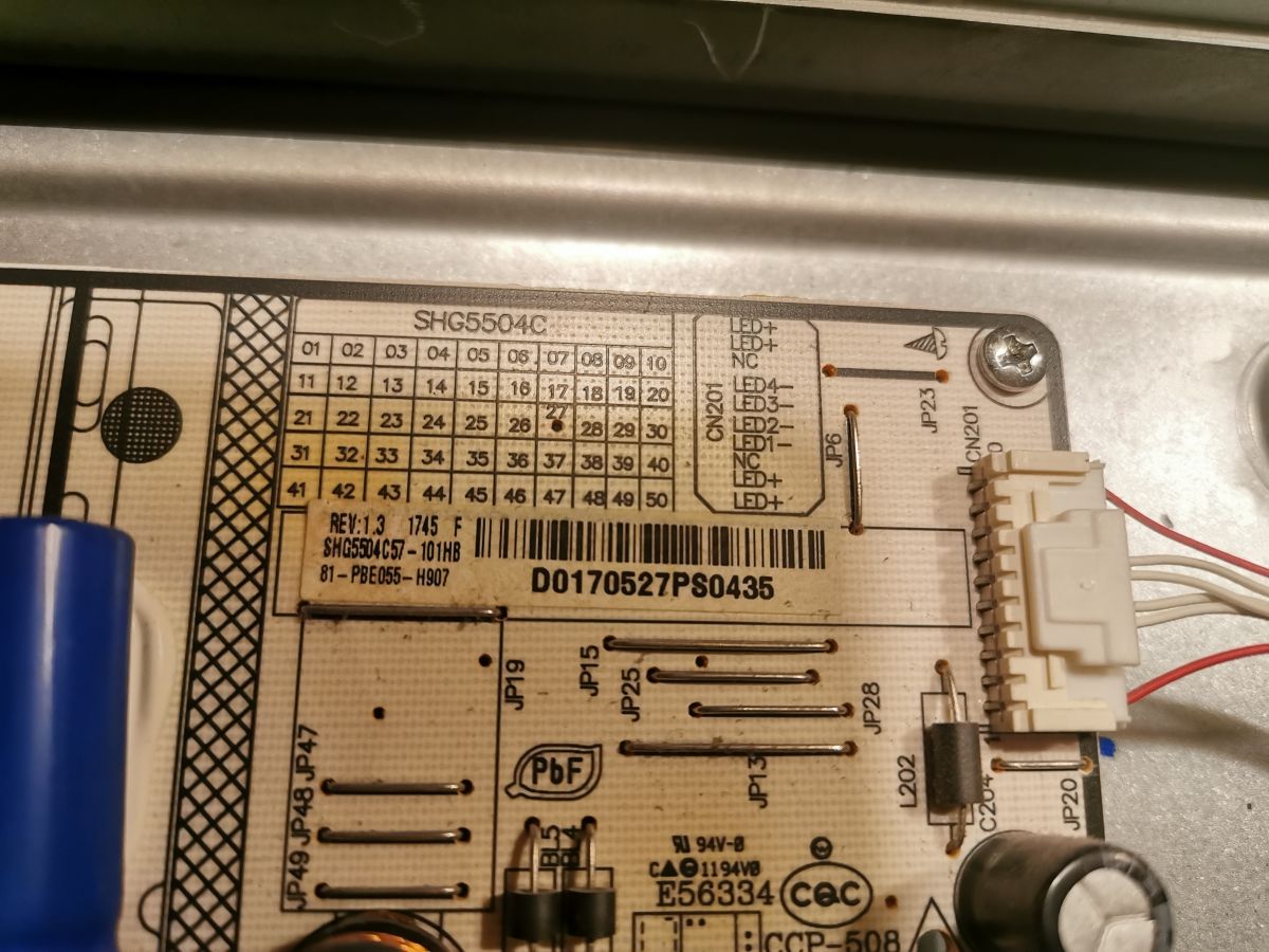

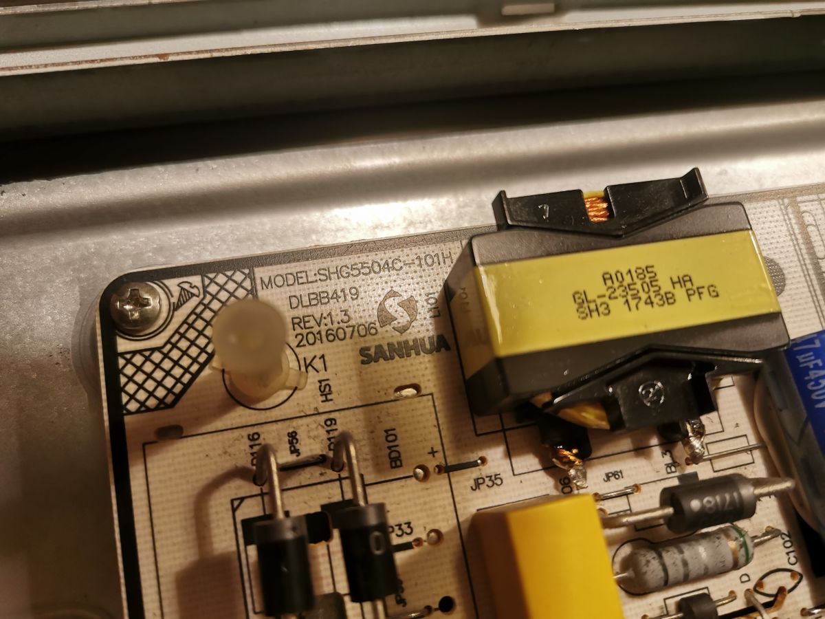

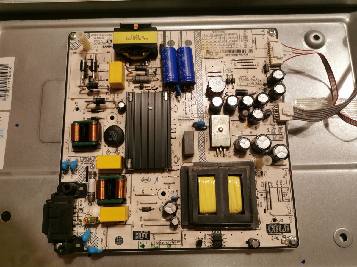

    Świeci tylko 1/4 diód, telewizor się normalnie włącza. Czy możliwe, żeby wina leżała po stronie zasilacza?
    Zdjęcie zasilacza telewizora Kruger & Matz Km0255uhd-s2 z widocznymi kondensatorami, cewkami i przewodami. Zbliżenie na płytkę obwodów telewizora Kruger & Matz z oznaczeniami i podłączonymi przewodami. Zbliżenie na część zasilacza z telewizora Kruger & Matz.
    Podpowiedzcie proszę co sprawdzić i zmierzyć, żeby móc ocenić co jest uszkodzone.

    Masz schemast tego zasialcza DBBL419 Link_ SHG5504C-101H DLBB419 PSU
    oraz film jak się naprawia driver Led MP3398A Link
    Reduce the backlight current from 600 mA to 390 mA
    - on pcb has 2 resistors: 18 kOhm and 10 kOhm ,are installed on pin 8 of the MP3398A driver ISET ( driver case 20 pin). To reduce the current to 390 mA, I removed the R213 18 kOhm.
    * pin.6 in case SOIC-16 (pin.8 in SOIC-20).
    Aby zmniejszyć prąd podświetlenia w sterownikach LED z kontrolerem MP3398A, należy proporcjonalnie zwiększyć całkowitą rezystancję rezystorów względem obudowy na pinie Iset kontrolera MP3398A. ISET (ustawienie prądu)
    I[mA]=988/Rset[kOhm].
